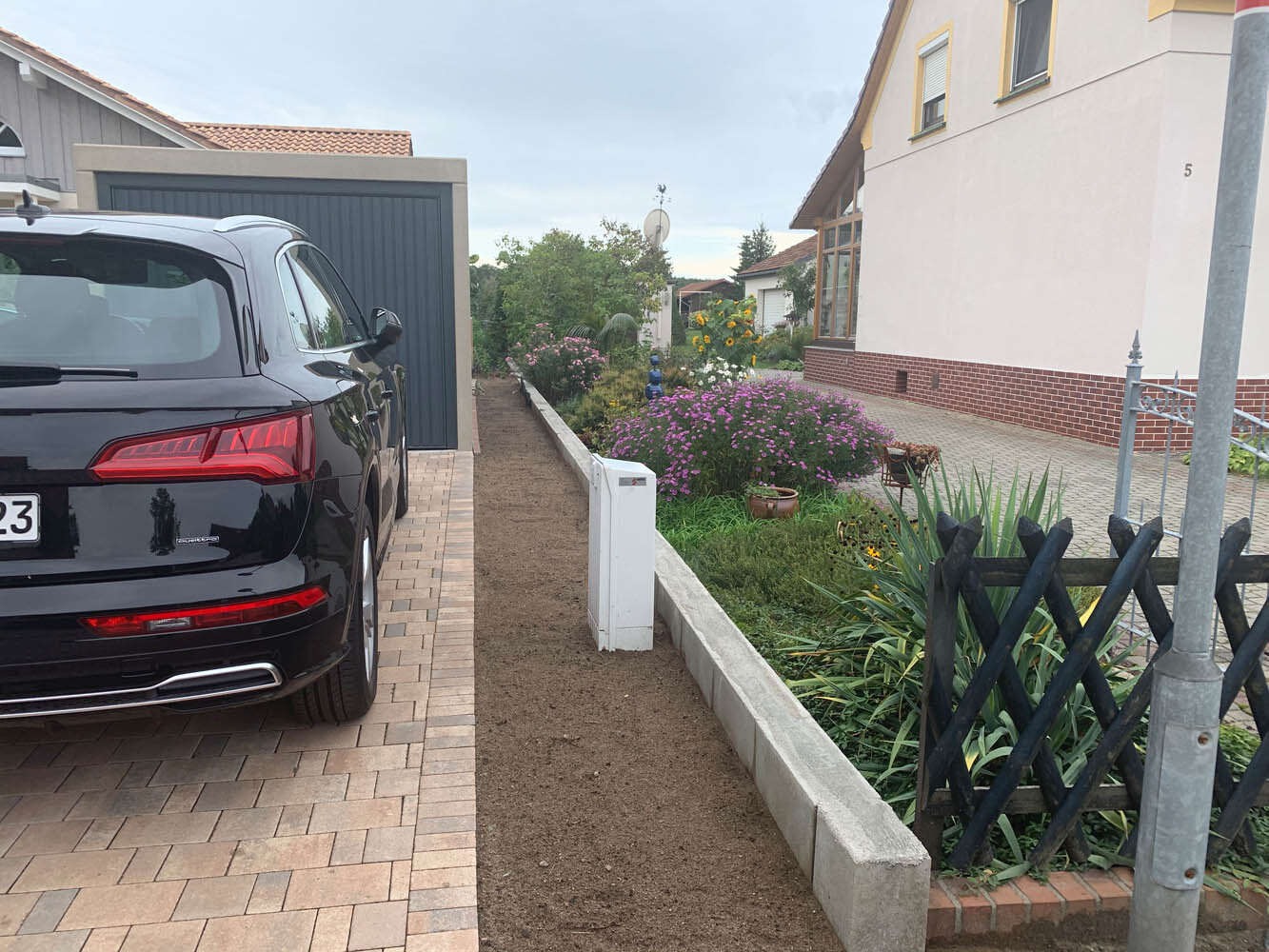

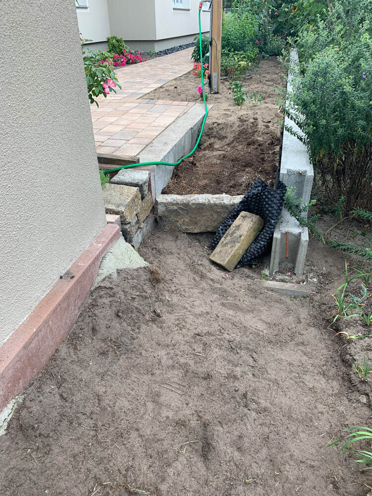

Wir haben so eine Mauer gerade selbst fertig gebaut.. ohne Betonfundament. Zwei Schalungssteine hoch. Dicke Schicht Schotter drunter und verdichtet. Die Schalungssteine haben wir satt in Betonestrich (grobe Mischung) gesetzt, Bewehrungsstahl eingelegt und mit dem gleichen Betonestrich verfüllt. Die erste Hälfte der Mauer ist schon vor einem Jahr entstanden. Sie hat das Jahr ohne Setzungen überstanden.

guckuck2
19.10.19 08:51
Warum steht denn da noch eine Anschlusssäule?!
Steffi33
19.10.19 09:45
Ist wohl in unserem Bundesland Vorschrift...
