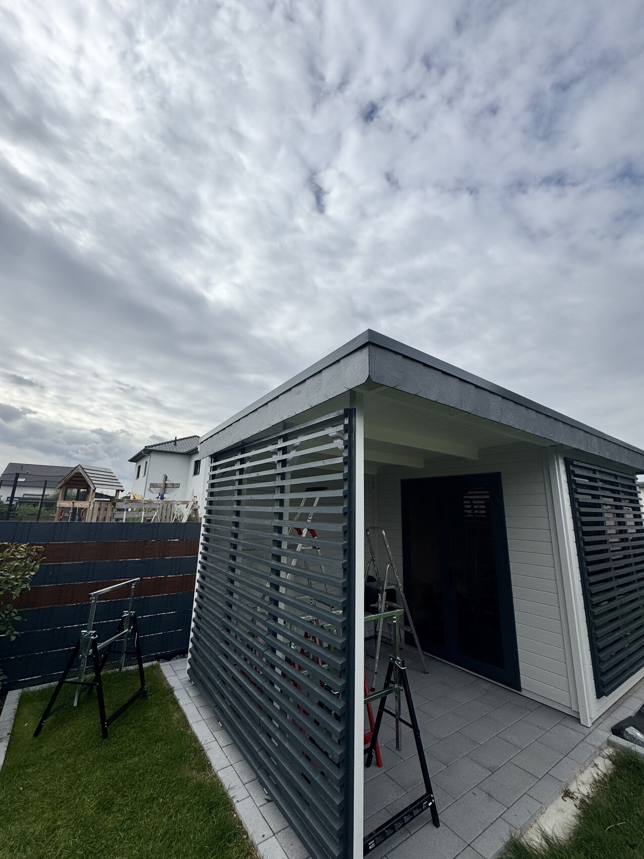

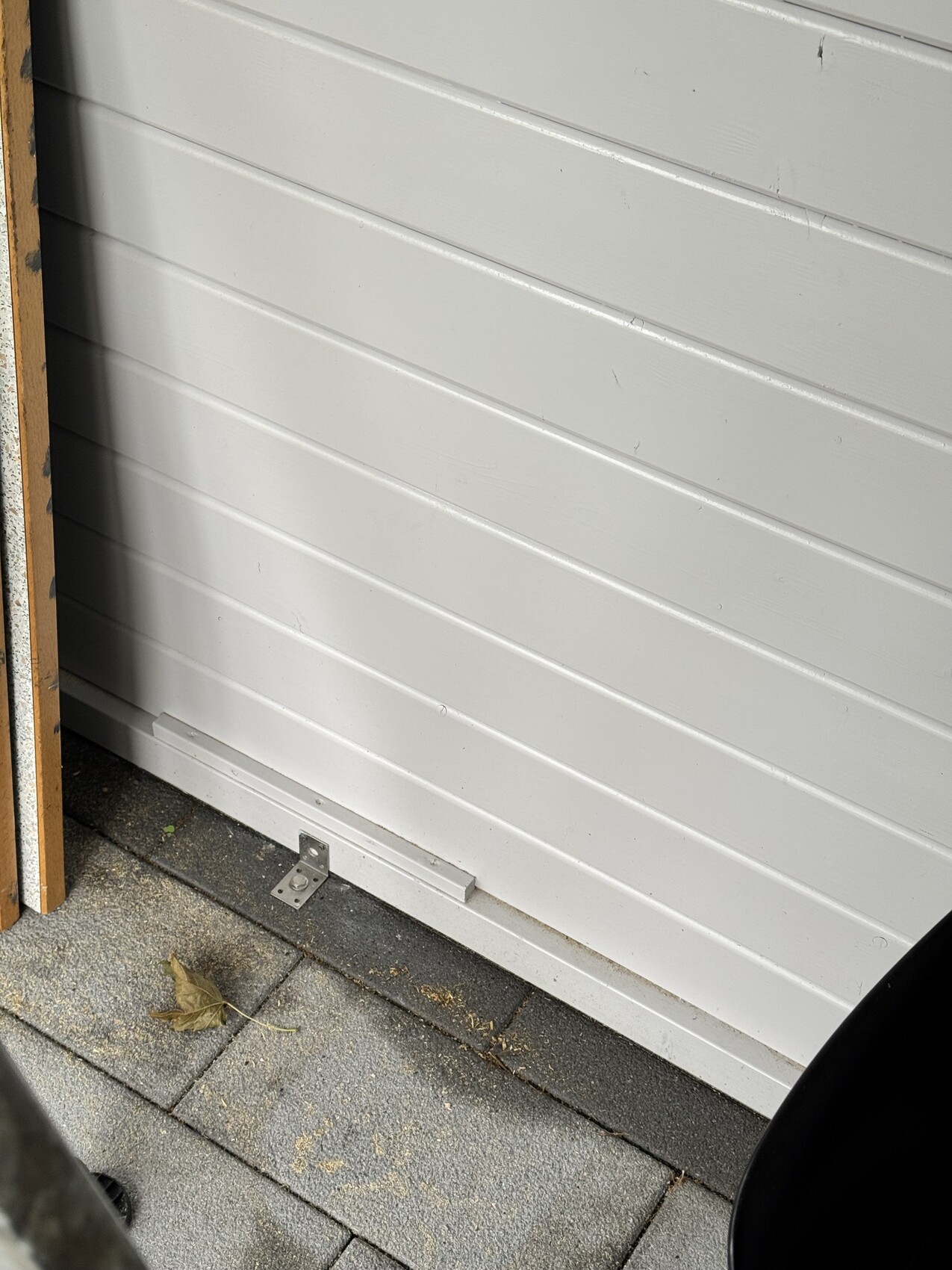

ich habe im Garten ein Gartenhaus auf einer selbst angelegten Pflasterfläche verbaut.
Das Haus selbst liegt auf kesselimprägnierten Rahmenhölzern auf. Diese habe ich dennoch gestrichen und zum Boden hin mit 6mm starkem Gummigranulat Band verklebt bzw. beklebt, dass eben das Holz nicht im feuchten Wasser liegt.
Das Band liegt prinzipiell überall gut auf, aber es gibt auch Stellen, da sind bspw. mal 1mm Luft um Pflaster. Wenn es nun regnet kommt dort, auch über die Fugen immer etwas Feuchtigkeit in das Gartenhaus. Also es kommt kein Wirkliches Wasser reingelaufen oder so. Der Stein wird dort aber eben feucht.
Ist das ein Problem und man sollte bspw. von Außen mit evtl. Silikon oder so noch mal wirklich „abdichten“ oder einfach lassen. Im Gartenhaus selbst werden nur Gartengeräte gelagert.
Anbei mal zwei Bilder zum verdeutlichen.

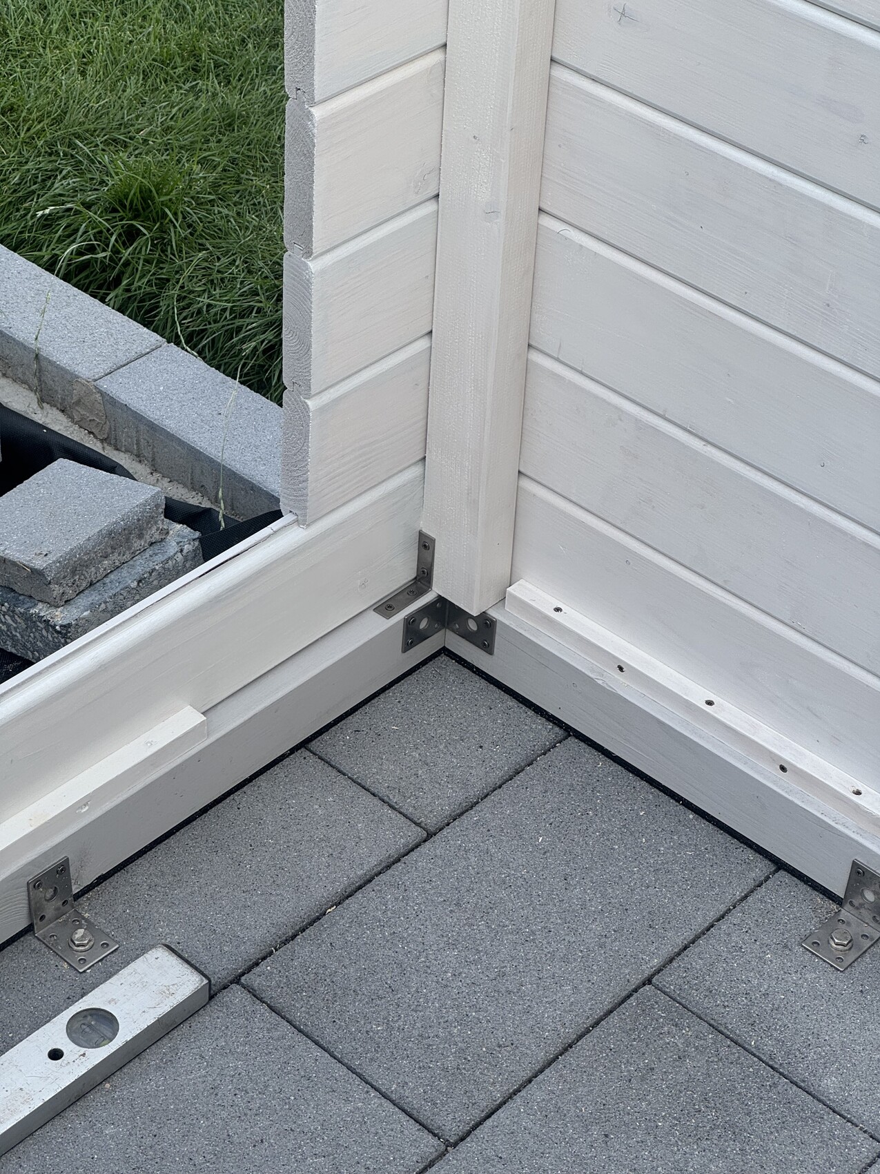

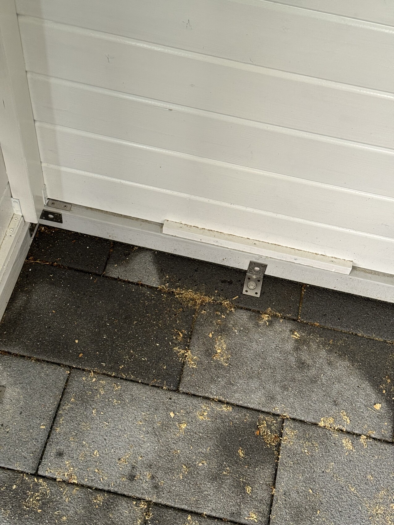

Da es die ganze Nacht geregnet hat hier Bilder wie es dann aussieht.

Die Feuchtigkeit kommt von unten. Das ist normal. Ich würde da nichts abdichten, damit die Luftfeuchtigkeit zirkulieren kann.

Ich habe das gleiche bei meiner Stahlgarage auf Pflastersteinen.
Das Wasser zieht im Stein entlang bzw. über den Untergrund und verteilt sich nach innen.
Ich habe trotzdem außen etwas abgedichtet und es ist insgesamt weniger geworden.
Allerdings hatte ich in den ersten 1-2 Jahren auch aufsteigende Feuchtigkeit mitten in der Garage, wenn ich was größeres auf den Boden gestellt bzw. gelegt habe (Mörtelkübel/Säcke. Das hat sich nach und nach gegeben.
Die Abnahme an den Rändern kann also auch gut mit abnehmender Feuchtigkeitssättigung im Untergrund zusammenhängen.
