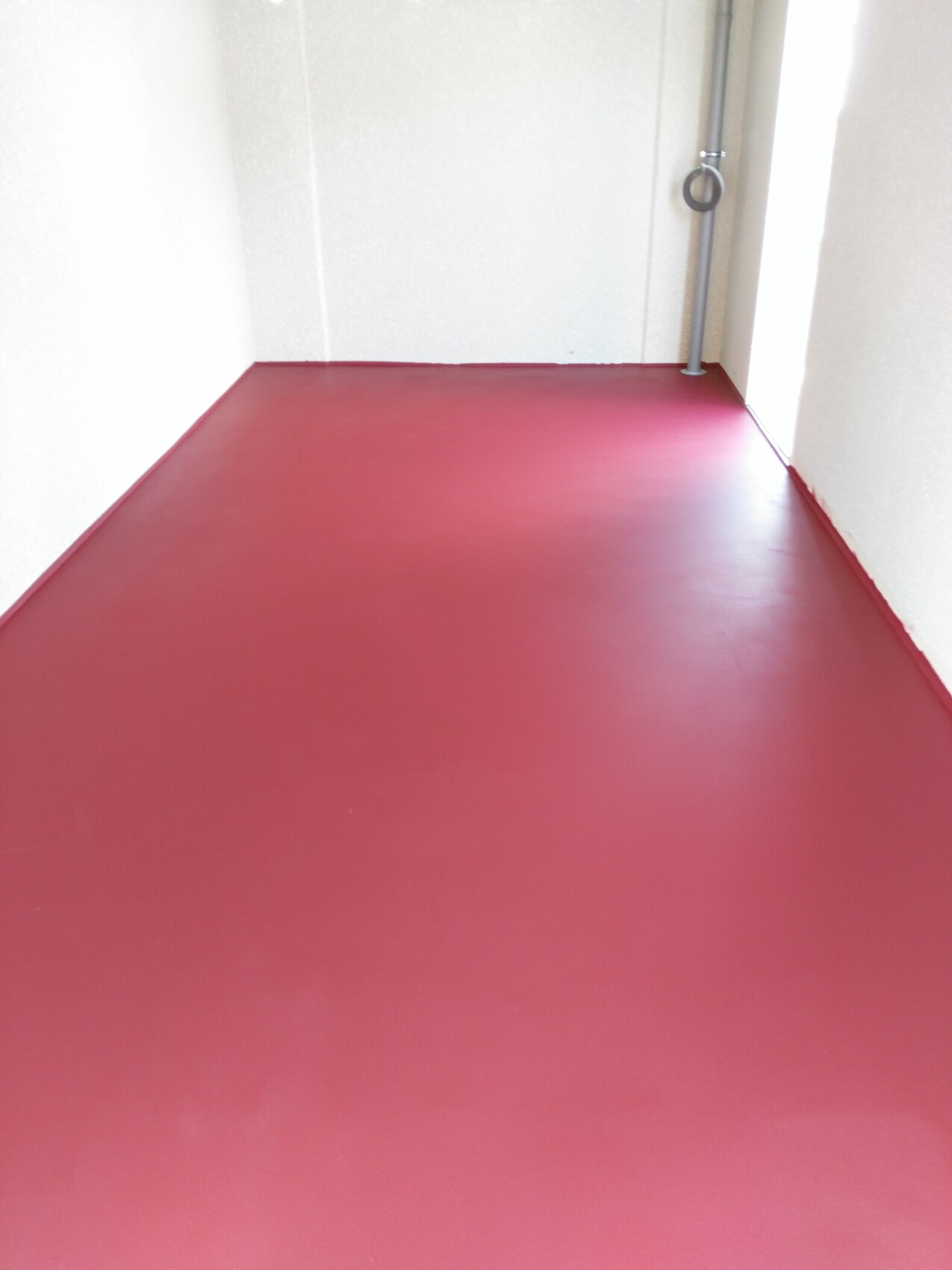

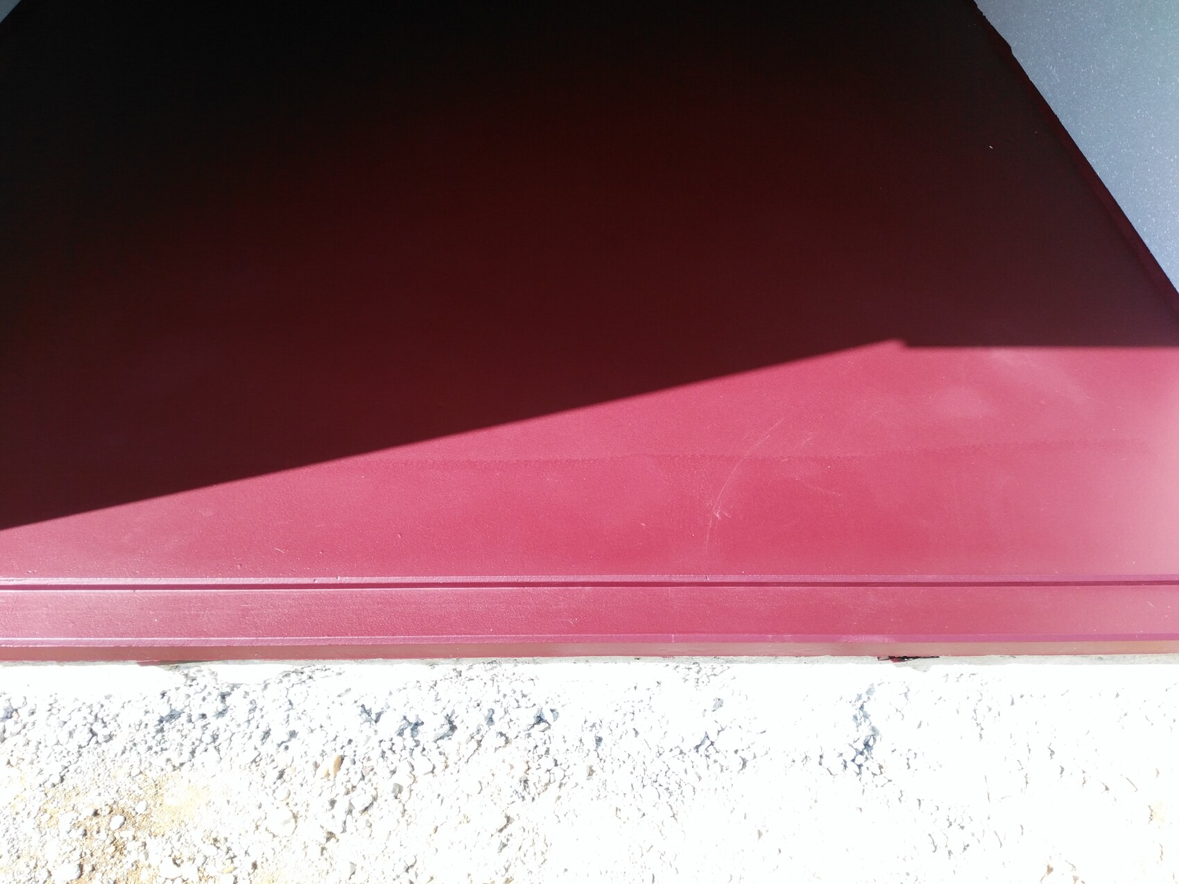

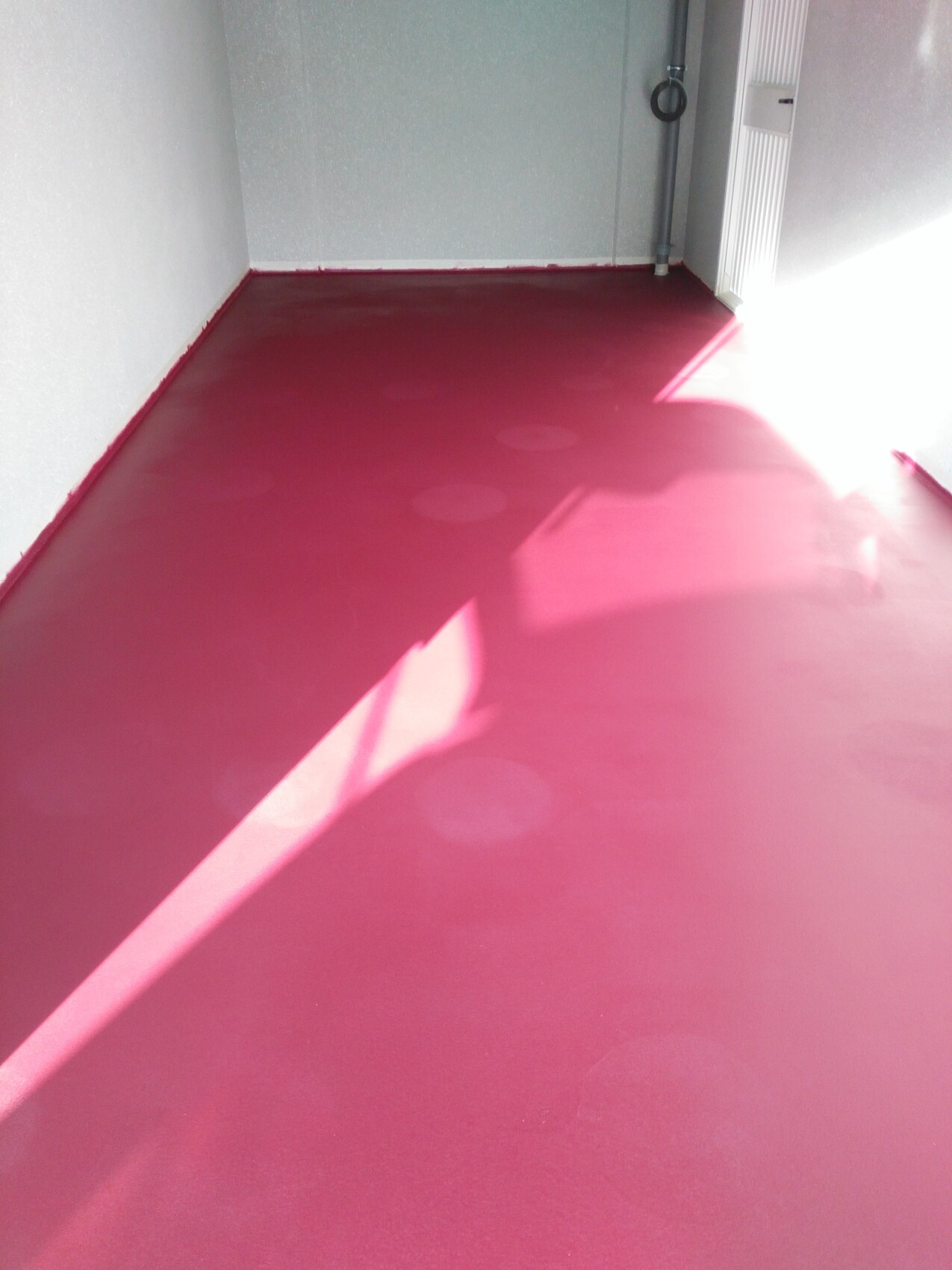

Der Anstrich ist nun abgeschlossen.
Die ersten beiden Bilder zeigen den ersten Farbanstrich nach einem Tag trocknen. Wie man erkennen kann, haben sich die Farbkleckse abgebildet. Das war scheinbar auch nicht das Mittel der Wahl. Vielleicht wäre die nach dem vollständigen Aushärten noch verschwunden. Aber wie gesagt war die Umgebungstemperatur auch nicht ideal. Beim letzten Anstrich habe ich dann direkt aus dem Eimer geschüttet, einen Bereich gestrichen und wieder neu ausgeschüttet. Da die Umgebungstemperatur nicht so hoch war wie die Tage zuvor, war das scheinbar kein Problem.
Die letzten beiden Bilder zeigen den zweiten Anstrich nach einem Tag trocknen. Mit dem Ergebnis bin ich ganz zufrieden. Man sieht noch etwas die Fahrspuren/-Richtungen der Rolle. Vielleicht verblasst das noch, wenn die Farbe komplett durchgehärtet ist. Aber da es nur der Garagenboden ist, wäre das nicht so schlimm.
