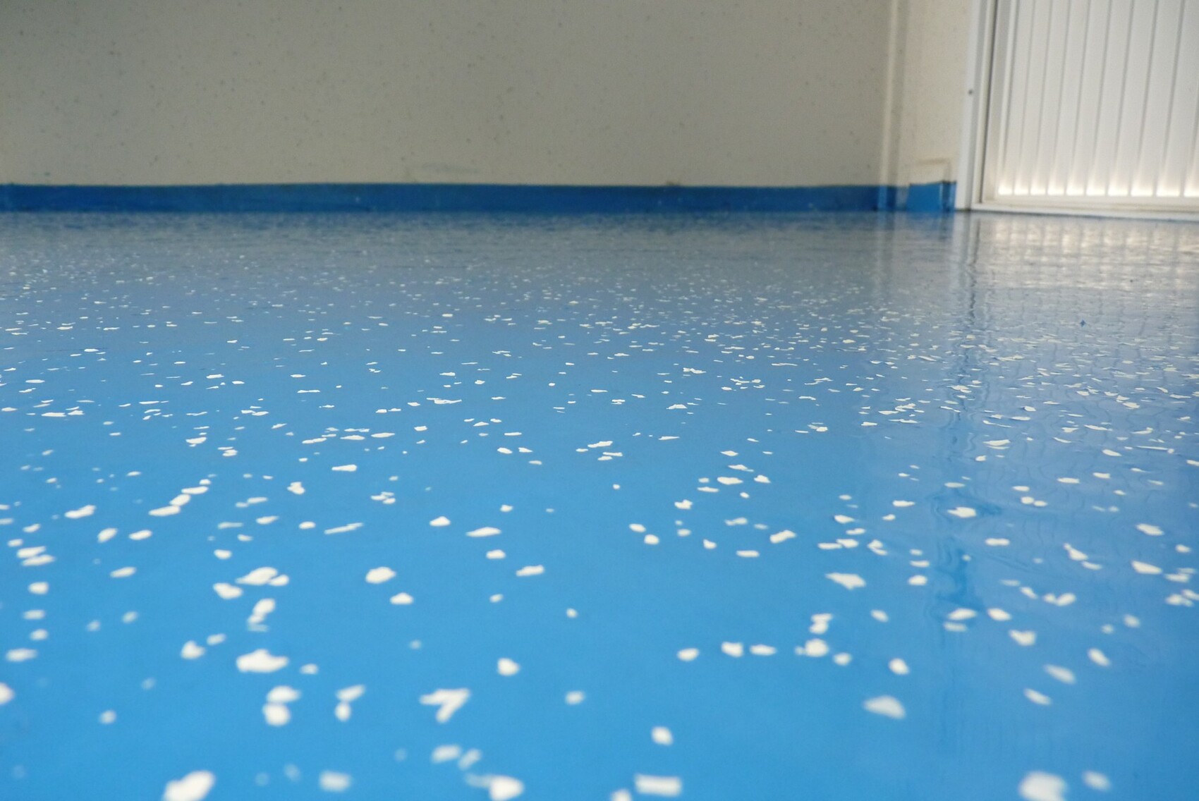

Beispielbilder gibt's ja eigentlich zu Hauf
Blick auf glänzenden blauen Epoxidboden mit weißen Streuschips, weiße Wand und Tür rechts.
Leerer Raum mit blau gesprenkeltem Boden, weißen Wänden, Deckenleuchte und Fenster.
tomtom7923.08.16 19:27
Sieht ja besser aus als manch Wohnzimmer

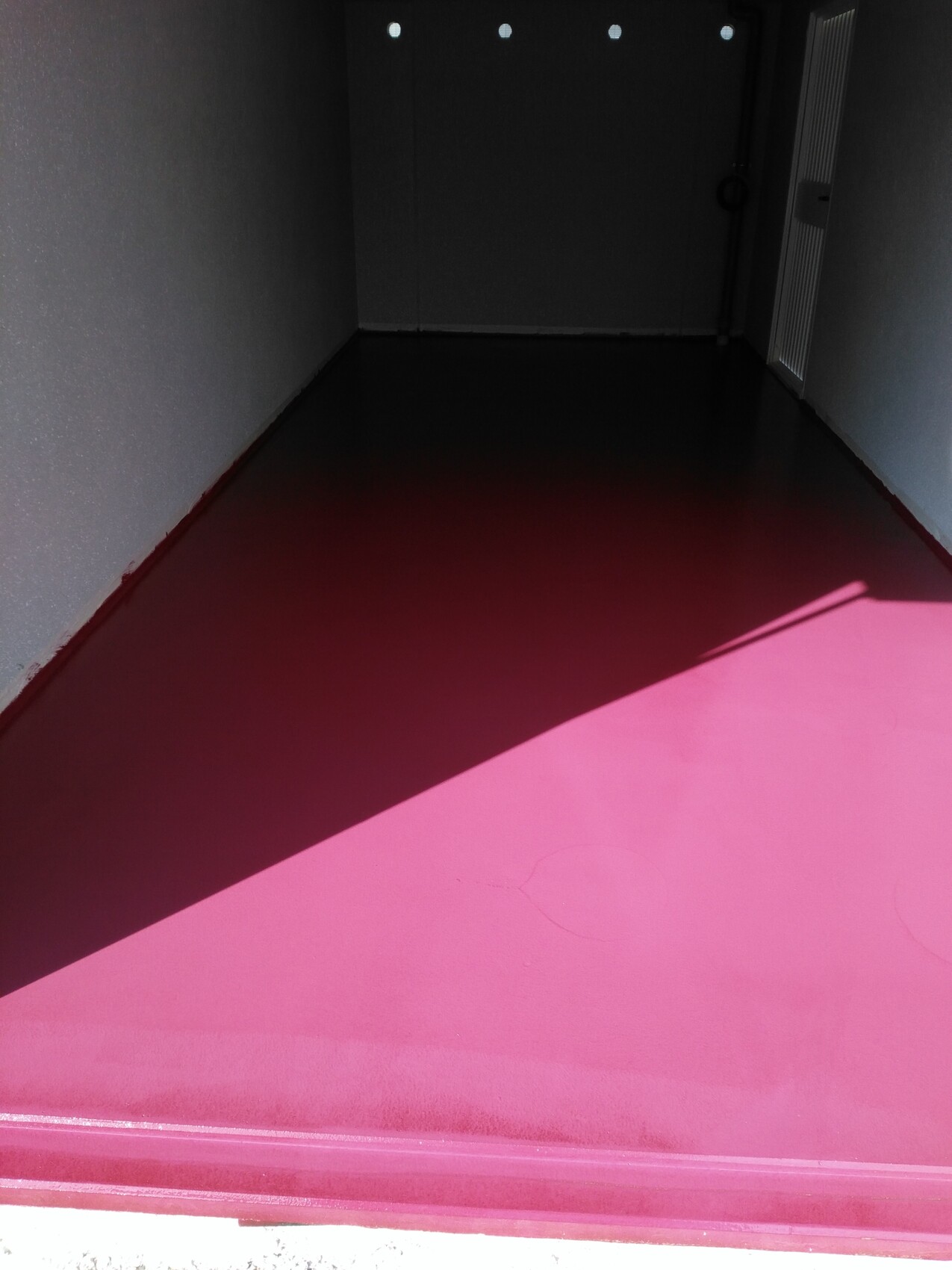

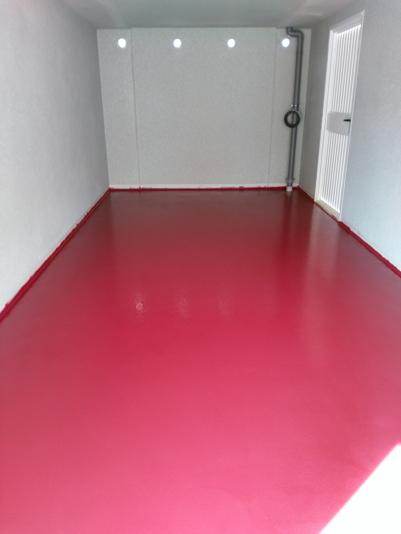

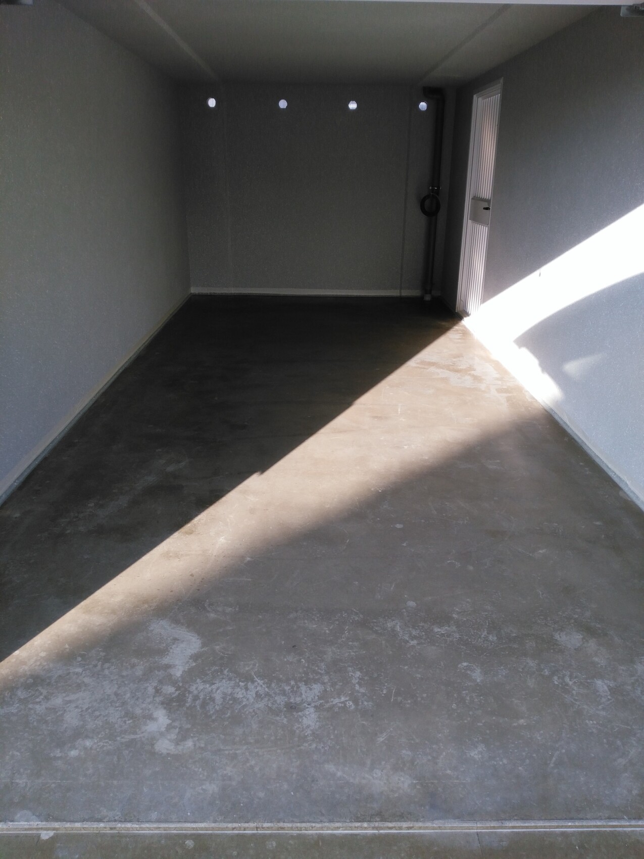

Hier die ersten Fotos. Einmal mit der ersten Grundierungsschicht (vom Vortag) und nach dem ersten
Farbanstrich (gleich danach).
  • Was ich zeitlich sehr unterschätzt habe: Bei der farbigen Komponente (A) hatten sich die Farbpigmente auf dem Eimerboden abgesetzt. Bis sich diese durch abwechselndes umrühren mit dem Rührer und kratzen mit einem Holzstiel wieder gelöst hatten, verging über eine halbe Stunde. Vielleicht war die Farbe auch vom Hersteller nicht gut vorgemischt. Aber das sollte man einplanen oder im Vorfeld prüfen.
  • Hier war auch gut, dass ich zwei Akkus beim Akkuschrauber dabei hatte. Das sollte man vielleicht auch im Hinterkopf behalten.
  • Ich fand es leichter die Farbe nicht in Schlangenlinien zu verteilen sondern als einzelne Farbpfützen/-kleckse. Die Dosierung war hier einfacher. Die Grundierung habe ich (versucht) in Schlangenlinien zu verteilen. Das war doch sehr unregelmäßig und durch die fehlende Erfahrung wurde die Grundierung hintenraus sehr knapp. Die Kleckse kann man erst in größeren Abständen verteilen und dann dazwischen weiter klecksen. Für die Ränder habe ich mit dem Pinsel Farbe von den Klecksen entnommen. Das hat ganz gut geklappt.
  • Die Garage hat bei uns ca 20 m². Das ging am Stück zum Streichen ganz gut (inklusive Ränder mit dem Pinsel Vorstreichen). Mehr qm würde ich als ungeübter allerdings nicht empfehlen. Von der Verarbeitungszeit bin ich ganz gut hingekommen aber da man in der Garage vorne etwas Sonneneinstrahlung hat sollte man da schon zügig arbeiten. Die Farbkleckse haben vorne, wo die Sonne hingescheint hat, leichte Ränder hinterlassen. Aber da hat auch die Vormittagssonne draufgeknallt. Ich war leider durch die Verzögerung aus dem durchrühren etwas spät dran. Die Ränder werde ich vor dem letzten Anstrich vorsichtig anschleifen. Ich denke, dass man danach die Ränder nicht mehr sehen wird.

tomtom7904.09.16 11:50
Was für ne farbwahl aber sieht doch auf den Bilder sehr gleichmäßig aus.
Sackkarre
04.09.16 18:39
Wenn man im vorderen drittel ranzoomt kann man den Randansatz erkennen. Ein kleiner optischer Mangel, naja. Ansonsten hat es ganz gut geklappt.
Und Danke für das Farbenkompliment. Wir wollten was peppiges . Allerdings wird es wohl noch etwas dunkler. Das Foto ist noch im feuchten Zustand. Farbton ist RAL 3005 (Weinrot)
