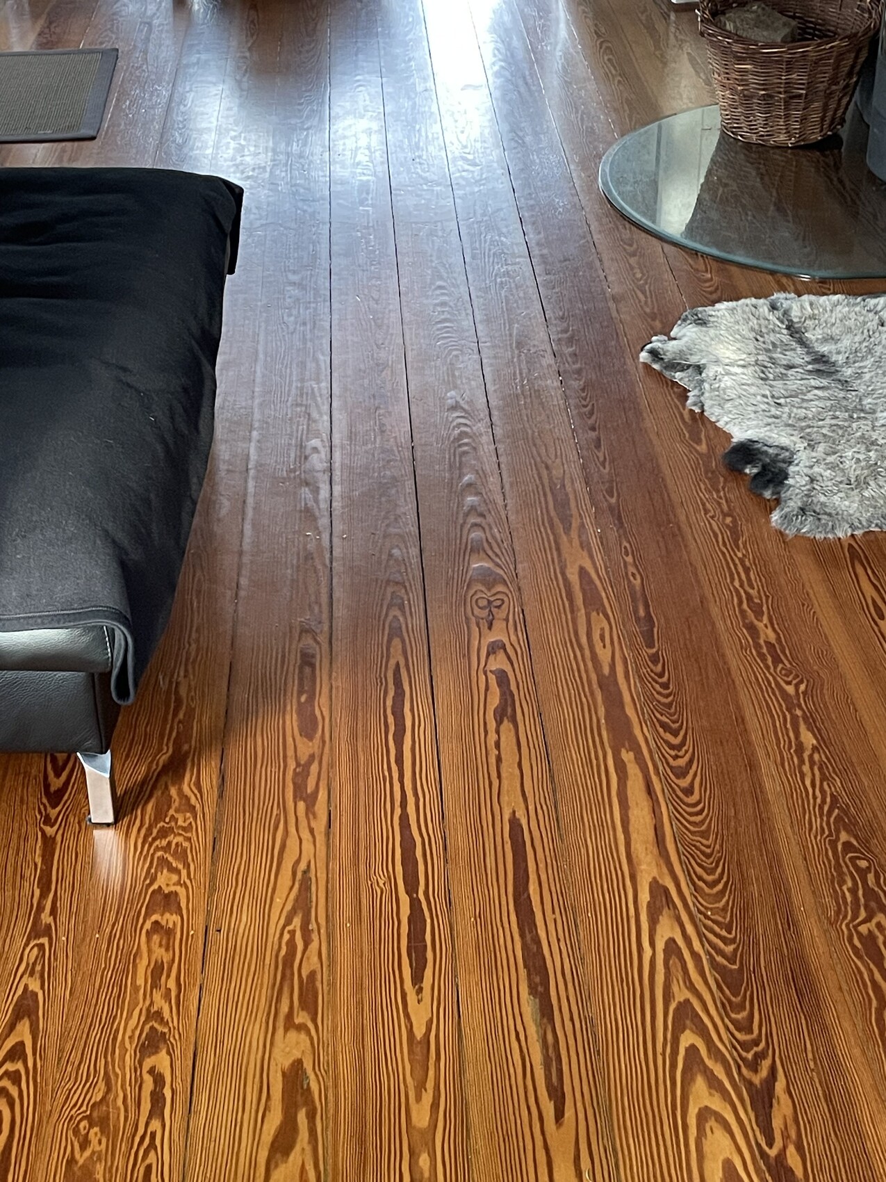

Wir haben einen Altbau Bj. 1934 mit tollen Pitchpine-Dielen im Erdgeschoss und möchten eine Fußbodenheizung im Einfräsverfahren installieren lassen. Hat jemand Erfahrung mit dem Entfernen und Wiederverlegen der Dielen nach Installation der Fußbodenheizung? Ist das überhaupt ohne zusätzliche Aufbauhöhe denkbar? Danke für jeden Hinweis!

Einfräsverfahren hieße ja, unter den Dielen ist ein Estrich vorhanden. Das würde bedeuten, dass die Dielen verklebt sind und höchstwahrscheinlich nicht zerstörungsfrei entfernt werden können. Auf dem Bild wirkt es aber, als wären die Dielen genagelt. D.h. hier muss es irgendeinen Unterbau aus Holz geben. Je nachdem wie der aussieht und wie hoch die Schüttung darin ist, kann über ein Sanierungssystem wie z.B. von Ripal eine Fußbodenheizung ohne erhöhten Aufbau realisiert werden. Aus eigener Erfahrung kann ich aber sagen, dass ein zerstörungsfreies entfernen von Dielen sehr vorsichtige und gewissenhafte Handwerker benötigt.

1937 mit den Dielen hat definitiv keinen Estrich drunter.
Die Dielen sind in Lagerhölzer genagelt. Diese liegen in der Regel in einem Sandbett.
Teilweise war/ist das auch belüftet, erkennbar an meist mit kleinen Gittern versehenen Din A6 großen Öffnungen außen in der Außenwand auf Höhe des Fußbodens.
Als Besitzer eines noch älteren Hauses mit ebensolchen Dielen, kann ich dir versichern, dass du die Dielen dort nicht zerstörungsfrei raus bekommst.
Wenn der Boden stabil ist, nicht wackelt, nicht abgesackt oder ähnliches ist, würde ich den so lassen.
Anstelle Fußbodenheizung kannst du in diesen Räumen lüftergestützte Konvektoren verwenden. (Z.b. Daikin Altherma HPW). die laufen auf mit 30-35° im Vorlauf und du kannst sie ohne zusätzlichen Mischer mit einer Fußbodenheizung in den übrigen räumen über einen Heitkreisverteiler betreiben, falls du eine Wärmepumpe verbauen möchtest.
Die Lüftungsöffnungen von außen mit Mörtel verschließen, sonst hast du im Winter kalte Füße

Mein Haus ist von 1914 und ich hatte im EG teilweise eine Art Estrich unter den Dielen. Kein Betonestrich sondern irgendeine Mischung aus Sägemehl, Sand, Leim und wer weiß was noch. War jedenfalls kein Spaß das zu entfernen. Die Dielen in dem Bereich waren tatsächlich verklebt, aber nicht vollflächig. Der Wunsch des Denkmalamts, dass die Dielen erhalten bleiben und neu verlegt werden hatte sich dann schnell erledigt.
Der Rest des Bodenaufbaus wie von dir beschrieben mit Sand als Schüttung. Da kann gut eine Fußbodenheizung installiert werden.
