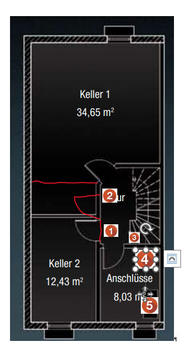

Sorry, für die späte Antwort. Habe mal versucht hier eine Skizze zu basteln. Wir die Kellerwand vom Keller 2 etwa nach hinten versetzt, das habe ich mit der roten Linie angezeichnet, sowie die Tür. Bei Punkt 1 begann es zuerst, dort hatten wir haben ein großes Bild stehen gehabt, daher hat man nur kleine Veränderungen festgestellt. Bei Punkt 2 standen seit April Gipsplatten, da ich den Keller 1 ausbaue und durch die warmen Temperaturen Pause gemacht habe verdeckten die komplett die Sicht und das habe ich erst heute gesehen, als ich diese wegstellte. Punkt 1 und 2 sehen aus wie Rissbildungen sind es natürlich nicht, sondern dort drückt der Putz sich aus der Wand, wie ihr auf den Bildern sehen könnt und Punkt 3 sieht man seit gestern und man sieht auch bei den anderen Wänden keine Art Rissbildungen sondern Vorzeichen als würde da sich der Putz ebenfalls rausdrücken, das könnt ihr auch gut beim Foto mit der Treppe sehen, da sieht man es auch im Ansatz. Punkt 5 steht unsere Waschmaschine, sowie der Trockner. Die Wasserleitungen gehen direkt dorthin und der Abfluss ist ebenfalls in der Ecke. Punkt 4 steht der Warmwassertank und dort gehen auch die Leitung zur Fußbodenheizung und die anderen Wasserleitungen ins Haus. Hoffe ich konnte Euch einen besseren Einblick geben.

k-man202129.08.22 00:01
Stell mal alle Wasserverbraucher ab und schau auf den Zähler oder mach zwei Fotos im Abstand von ein paar Minuten. Wir hatten vor einem Jahr ein Leck in der Wasserleitung mit Wasserschaden … das konnte man auf dem Zähler sehen, das kleine Zahnrad hat sich ganz langsam gedreht.
