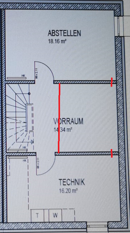

Die Heizkörper werden nur ca 30-40cm breit sein
Mir gehts vor allem um die Angaben
mit für Kellerzwecken geplanten thermostatischen Einstellungen;
 eine Heizlastberechnung ist kein Bestandteil dieses Angebotes; 
Einrichten der Lage des (vergrößerten) Fußbodenheizungsverteilers;
 raumthermostatische Regelung.
Was bedeuten die einzelnen Punkte?

Klingt sehr unspezifisch. Ich würde mal nach Verlegeabstand und Anzahl Kreise fragen.
Was bedeutet das?
Ich bin nicht der Anbieter, daher nur meine Gedanken dazu:
Wahrscheinlich ein bisschen kälter gedreht. Kostet nichts extra.
Hierbei hilft es eh, wenn das eine externe Firma anfertigt. Unbedingt machen lassen!
Das liest sich für mich nach sinnlosem Fülltext. Das Teil muss halt eingebaut werden. Am besten in vertikaler Lage. ;-)
Wurde schon diskutiert. Mit einer sauberen Heizlastberechnung samt Abgleich kann man sich davon befreien lassen. Wenn nicht, unbedingt Stellmotoren verlangen, die stromlos OFFEN sind, damit die Regelung stillgelegt werden kann.

Heizkreisverteiler kostet im Internet 100-300€
Das Rohr 17x2 kosten 200m 160€. 400m in den Keller >300€.
rechnen wir die „Sanitärpreise“ also doppelt so teuer wie im Internet, sind das 1200€ Material und 0,5 Tag Arbeit. Maximal 2000€ abzüglich Kosten für Heizkörper.
Deliverer
09.11.21 22:59
Und abzüglich Kosten für die Mischvorrichtung. Keine Ahnung, was sowas kostet. Oder wären die HK mit der gleichen Temperatur angefahren worden?
Pacc666
10.11.21 07:12
Die Heizkörper würden mit 60 Grad angefahren worden
was man beachten muss ist das wir keine eigene Heizung haben werden sondern an ein Nahwärmenetzt angeschlossen sind
heizkörperheizlastberechnung
