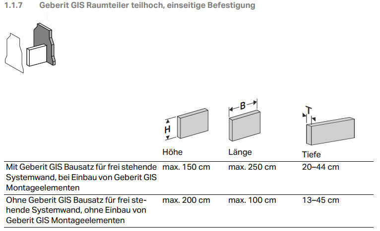

Das wird schwierig; insbesondere weil du ja noch die Wand schwächen musst um die Verrohrung in dieser Wand (insbesondere das Abwasserrohr) unterzubringen.
Das beste wird tatsächlich Geberit GIS sein. Allerdings passt deine gewünschte Größe nicht ganz in die vom Hersteller vorgegeben Grenzen.
Geberit GIS Raumteiler Montagesatz mit Abmessungen Höhe Breite Tiefe

Darunter befindet sich eine Stahlbetondecke (C30/37) 20cm dick.
Momentan plane ich, die Anschlussbewehrung für die Wand nachträglich einzubringen und Betonstützen in der Wand zu betonieren.
Durchführung wie folgt:
1. Löcher bohren D12mm
2. Bohrungen reinigen
3. Injektionsmörtel einfüllen
4. Bewehrungsstäbe einsetzten D10
(Pro Stütze wollte ich 4-6 Stäbe einkleben - jeweils die Hälfte an den Außenseiten der Wand.)
5. Anschließend die Wand auf die geplante Höhe der Aussteifungsstützen mauern (1 - 1,5m). Es werden dabei zwei Aussparungen vorgesehen, in denen die Stäbe verlaufen, bzw. der Beton eingefüllt werden muss.
6. Schalen und betonieren.
7. Nach dem Trocknen, Wand auf geplante Höhe fertig mauern
Wichtig ist noch, dass entsprechend verzahnt gemauert wird, sodass die betonierten Stützen der Wand eine gute Stabilität verleihen.
