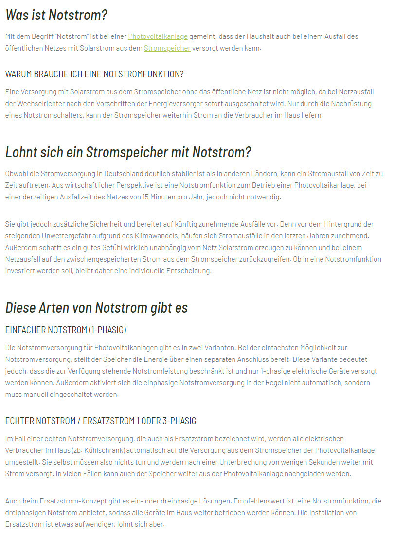

a) die Anlage muss notstromfähig sein, falls das öffentliche Stromnetz einmal ausfallen sollte.
Damit fallen im Prinzip alle reinen Photovoltaik-Anlagen aus. Nachts scheint nämlich keine Sonne 😉. Da brauchst Du schon einen Speicher. Ganz gut hier beschrieben:
Webseite erklärt Notstromversorgung: Bedeutung, Funktionen, Typen und Nutzen.
