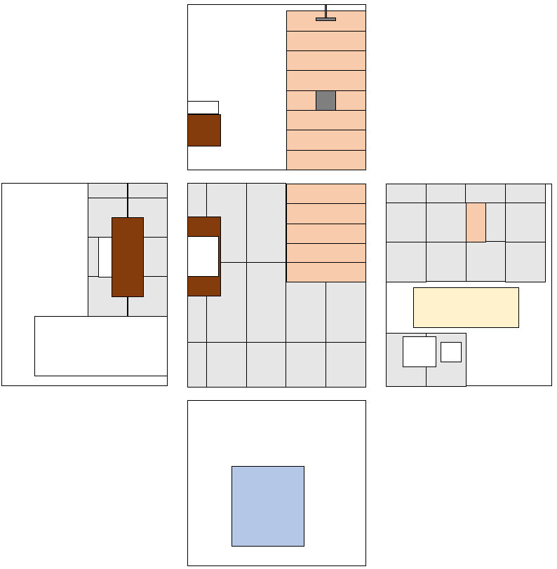

Hmm ... jetzt hast du im Grunde 4-5Fliesenformate
Wand: 120x60/ca,100/60 und an der ggü.liegenden Wand im Schnitt 75x60
Boden: 60x60
Dusche: 120x30
Wie wäre es mit einem Tausch von Boden-/Wandflieseformaten?
05.04.23 20:49
Das ist mir auch gleich aufgefallen.
waschtisch und Toi irritieren mich total.
bolle89 schrieb:
Dabei ist die Dusche 10cm länger und ist nicht bis zur Decke gefliest.
hm… nicht deckenhoch in Dusche, das hätte mein Fliseur nicht gemacht.

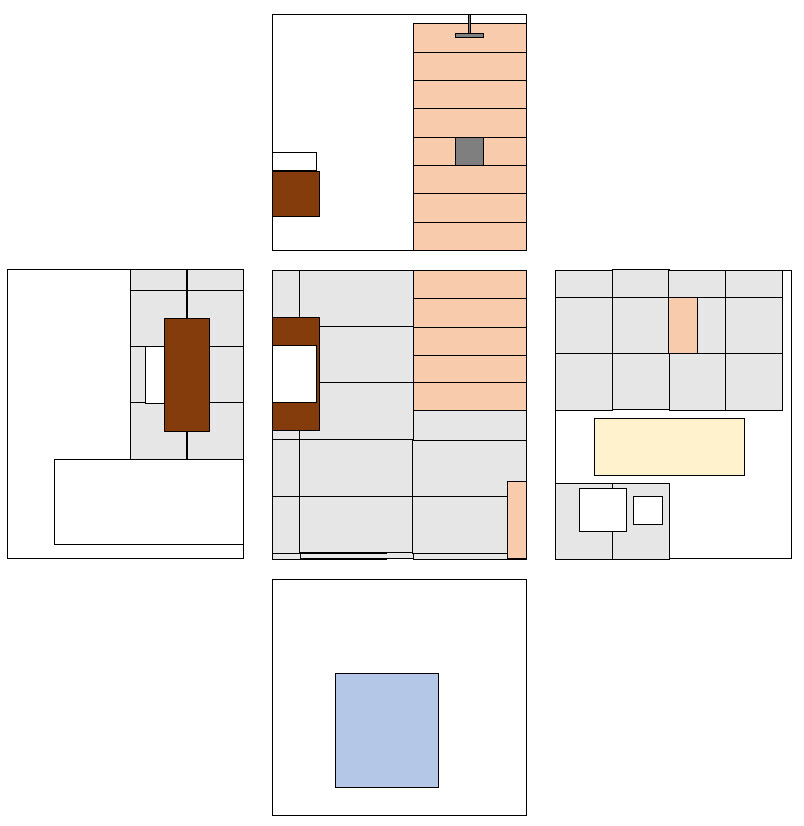

Zum Vergleich doch nochmal 2 Zeichnungen mit den großen Fliesen (120 x 60) auf dem Boden und den kleinen (60 x 60) an der Wand, damit alles mal ausprobiert wurde 😀
Grundrissplan mit rechteckigen Bereichen in Grau, Beige und Braun; blaue Fläche.
Mehrteiliger Grundrissplan mit farbigen Rechtecken in Beige, Braun und Blau auf weißem Hintergrund.
Pacmansh
05.04.23 21:48
Warum nicht beides mit den großen?
bolle89
05.04.23 22:26
Die Fliesen sind bereits vor Ort, sowohl die 60 x 60 als auch die 120 x 60.
bolle89
05.04.23 22:28
Boden: 60x60
Dusche: 120x30
Fallen die verschiedenen Größen in Wahrheit so stark auf? Habe da leider etwas wenig Vorstellungskraft.
