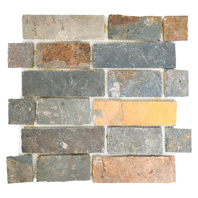

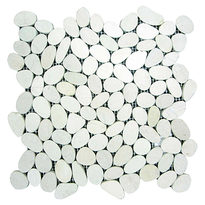

Ich würde gerne anstatt alle Wände im Bad zu Fliesen, nur den Teilbereich um die Badewanne Fliesen. Die Vorbehandlung ist mir klar. Ich wollte so etwas in der Art einbauen:
ist dies Ratsam, wenn man in diesem Bereich auch duschen wird?

Auch die zu verlegenden Materialien bestimmen das Material. Granit braucht einen anderen Kleber wie Naturstein etc. Mosaik im Nassbereich eh einen Zweikomponentenkleber usw. Flexkleber bei Fußbodenheizung... das sind nur einige Sachen und Probleme, die mir jetzt spontan einfallen.
