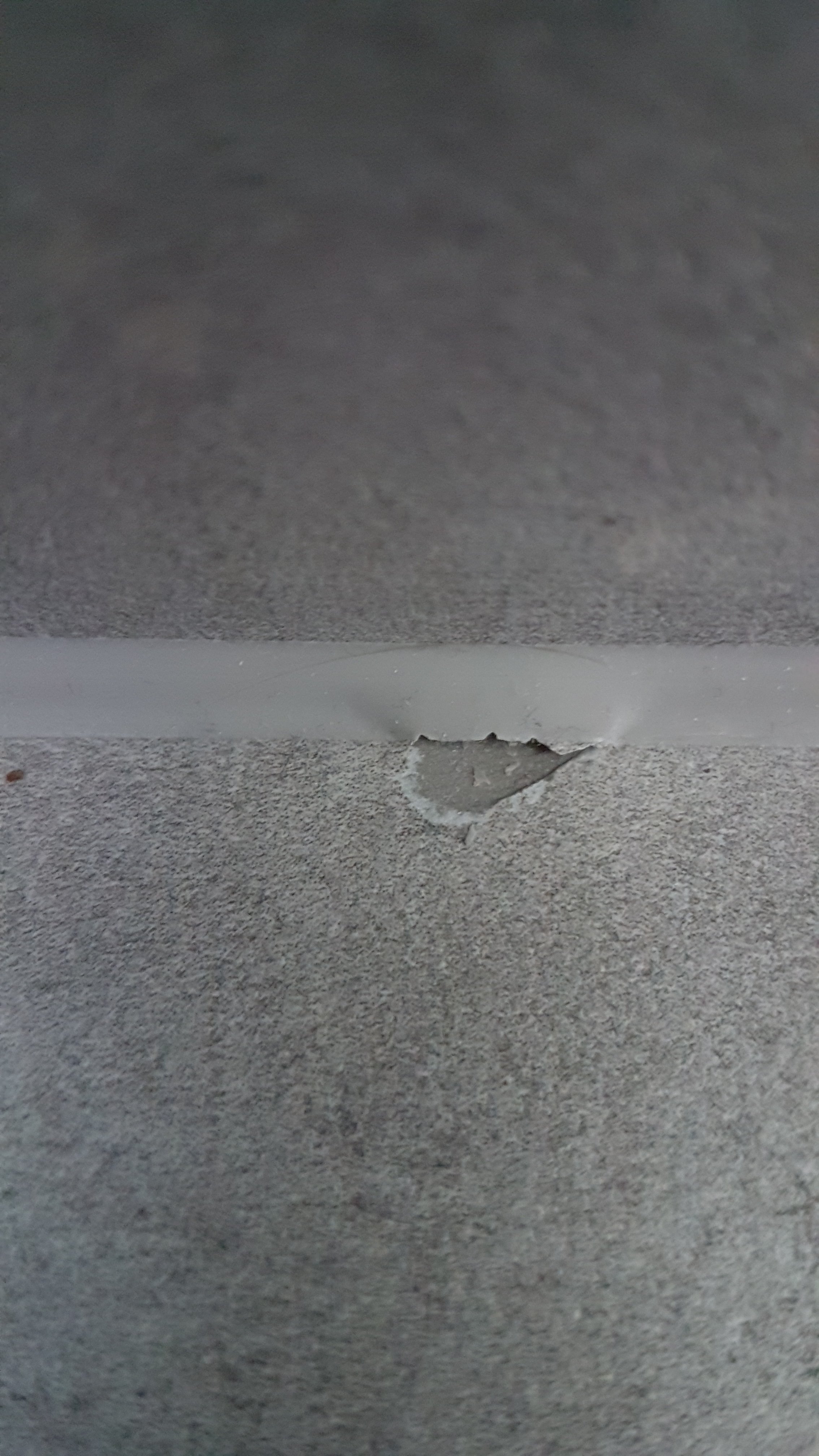

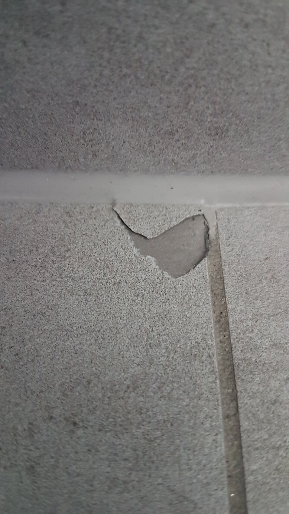

Wir haben vor 1,5 Jahren gebaut und vor ein paar Monaten entdeckten wir eine Stelle (ca 2 cm), wo die Fliesenoberfläche der Bodenfliese direkt am Übergang zur Wandfliese abgesplittert ist. Mittlerweile sind es an dieser Wand 5 Stellen! Bisher nur an der Außenwand.
Das müssen wir doch nicht akzeptieren, oder?
Ist das normal (wegen Estrich-Spielraum) oder hat der Fliesenleger was falsch gemacht (zu nah an der Wand verlegt ohne Dehnungsfuge? )
Nächste Woche kommt der Fliesenleger (ein anderer, beauftragt vom GU), da würde ich gerne vorab wissen, wie er ggf argumentiert. Er sagte am Telefon schon was von "Estrichbewegung" und in gewissem Maße müssten wir das akzeptieren. Das sehe ich anders.

Aus meiner Sicht hat es nichts mit der Verlegung Zutun sonder mit der mangelnden Qualität der Fliese. Wer hat die Fliesen ausgesucht?

Wurden die im Winkel auf Knirsch verlegt?
wrobel27.06.19 15:46
Moin
Da wurde die Bodenfliese mit Kontakt zur Wand verlegt.
Der Estrich sackt auf der Dämmung nun einige mm und die Fliese die die Wand berührt splittert dann ab.
Olli
hampshire
27.06.19 16:55
und mit der Verlegung mit Wandkontakt gehst Du an den Fliesenleger und lässt das reparieren. Das ist nicht fachgerecht.
