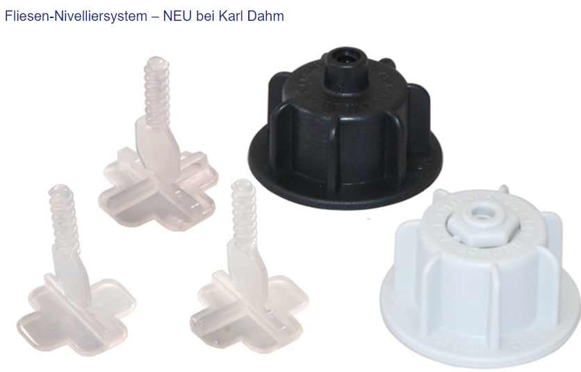

in unterschiedlichen Räumen haben wir unterschiedliche Fliesen aus dem Baumarkt als auch
aus dem Fliesen-Fachmarkt.
Qualitätsunterchiede kann ich nicht erkennen (nur Preisunterschiede), denn bei allen traten
nach > 10 Jahren Abschilferungen auf ohne dass schwere Teile darauf gefallen wären.
Wegen dieser Abschilferungen ist es sinnvoll, durchgefärbte Fliesen zu wählen, egal woher.
Niveliersysteme funktionieren nur, wenn der Untergund bereist exakt plangezogen wurde.
Hab ich nie gemacht, lediglich Fugenkreuze kamen zum EInsatz.
Mit einer Richtleiste (meine ist ca 60cm) sieht man recht einfach und schnell, ob die Fliesen
an der Oberfläche niveliert sind, auch wenn der Untergrund leicht uneben ist.
Benutzer200
Als Laie hast Du bei größeren Flächen und schon etwas größeren Fliesen echte Probleme, ohne Nivelliersystem wirklich gut zu arbeiten. Da hilft auch kein absolut ebener Boden.
Mit Nivelliersystem ist auch 90x90cm gar kein Problem mehr (höchstens, wenn man keinen Sauger hat und die Fliesen nicht ordentlich auf den Boden bekommt.
Ist der Untergrund nicht perfekt, kannst Du es ohne Nivelliersystem als Laie eh knicken.
F
Fuchur
Mir stehen auch noch 3 große Kellerräume bevor. Gibt es denn ein Nivelliersystem, das besonders zu empfehlen wäre?
Benutzer200
Hiervon die billigsten Klone. Gibt es zuhauf von allen möglichen Anbietern. Kreuze in allen möglichen Größen. Dazu bei empfindlichen Fliesen auch Unterlegscheiben (unter die Drehköpfe, damit kleine Steinchen nicht schmiergeln).
Kunststoff-Fliesen-Nivelliersystem Bauteile in Weiß und Schwarz zur Bodenverlegung
Dazu kann ich bei größeren (rauen) Fliesen den Saugheber von Veribor/Bohle empfehlen: Fliesen-Saugheber 602.44BL
Damit lässt sich auch sehr raues Feinsteinzeug gut heben und platzieren. Bei 90x90 und größer dann 2 Stück.
