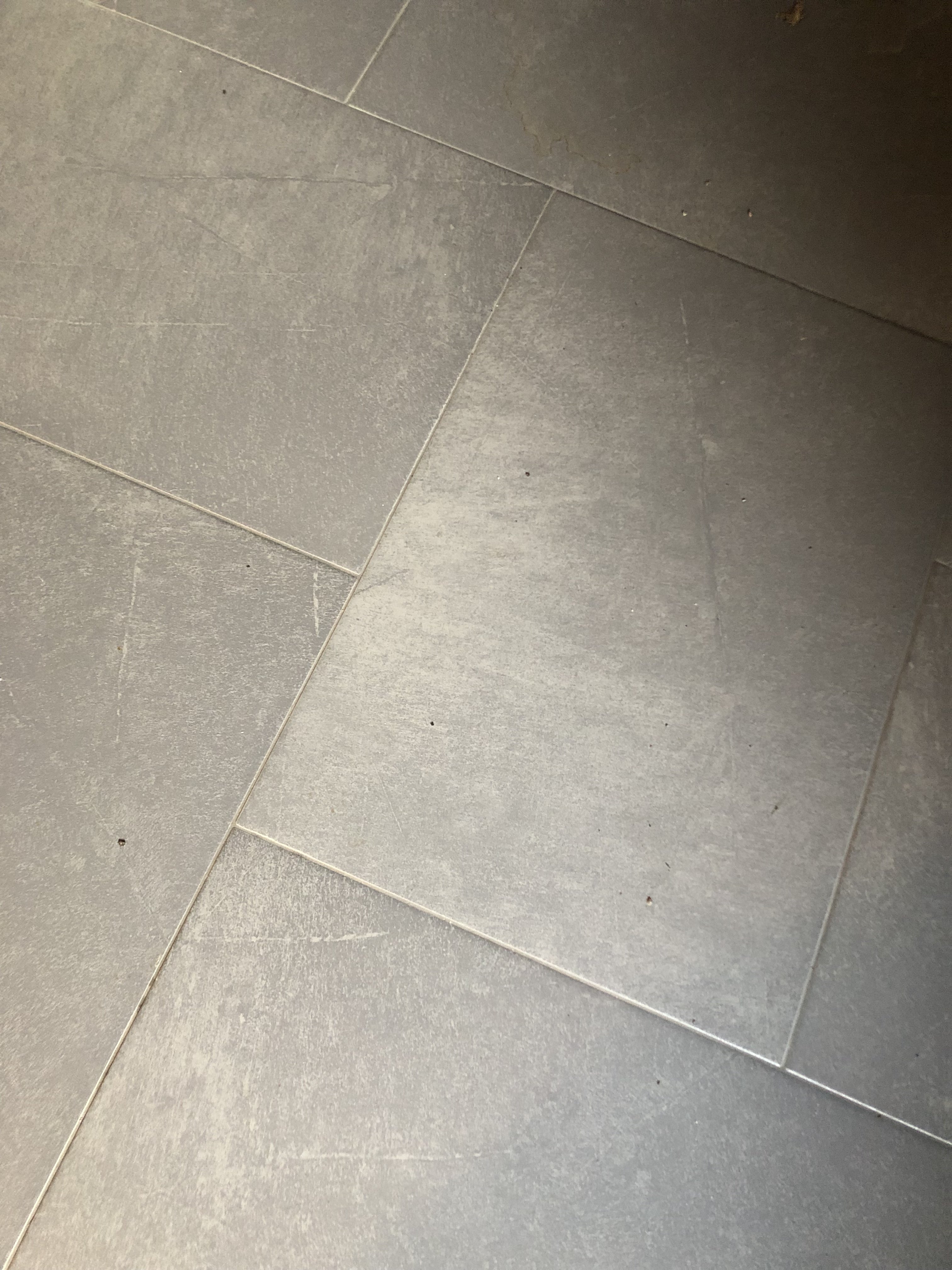

Kommt auf den Verbund an, den du legen willst. Wenn du rechteckige Fliesen im wilden Verbund machst hast du am wenigsten (quasi 0). Quadratische Fliesen (nicht zu groß) im Kreuzverband sagt man 5-10%, diagonal 10-20%. Halb und viertel/dreiviertel Verband liegen dann da irgendwo dazwischen.
Ganz schlimm ist natürlich Fischgrät, das würde ich aber auch nur vom Profi machen lassen.

Wir wollen 30x60cm Fliesen verlegen. Kreuzverband oder Halbversand kommt in Frage - ist sicherlich bei der größe die sinnigste und einfache Verlegeart.
Dann plane ich einfach mal 10-15% Verschnitt ein und schau mal was sich am Wochenende so finden lässt :)

Bei Baumarktfliesen ist es sowieso gut ein bisschen Reserve zu haben. Wenn du in 5 Jahren nen Schaden hast, kriegste genau die nämlich nicht wieder nachgekauft.
