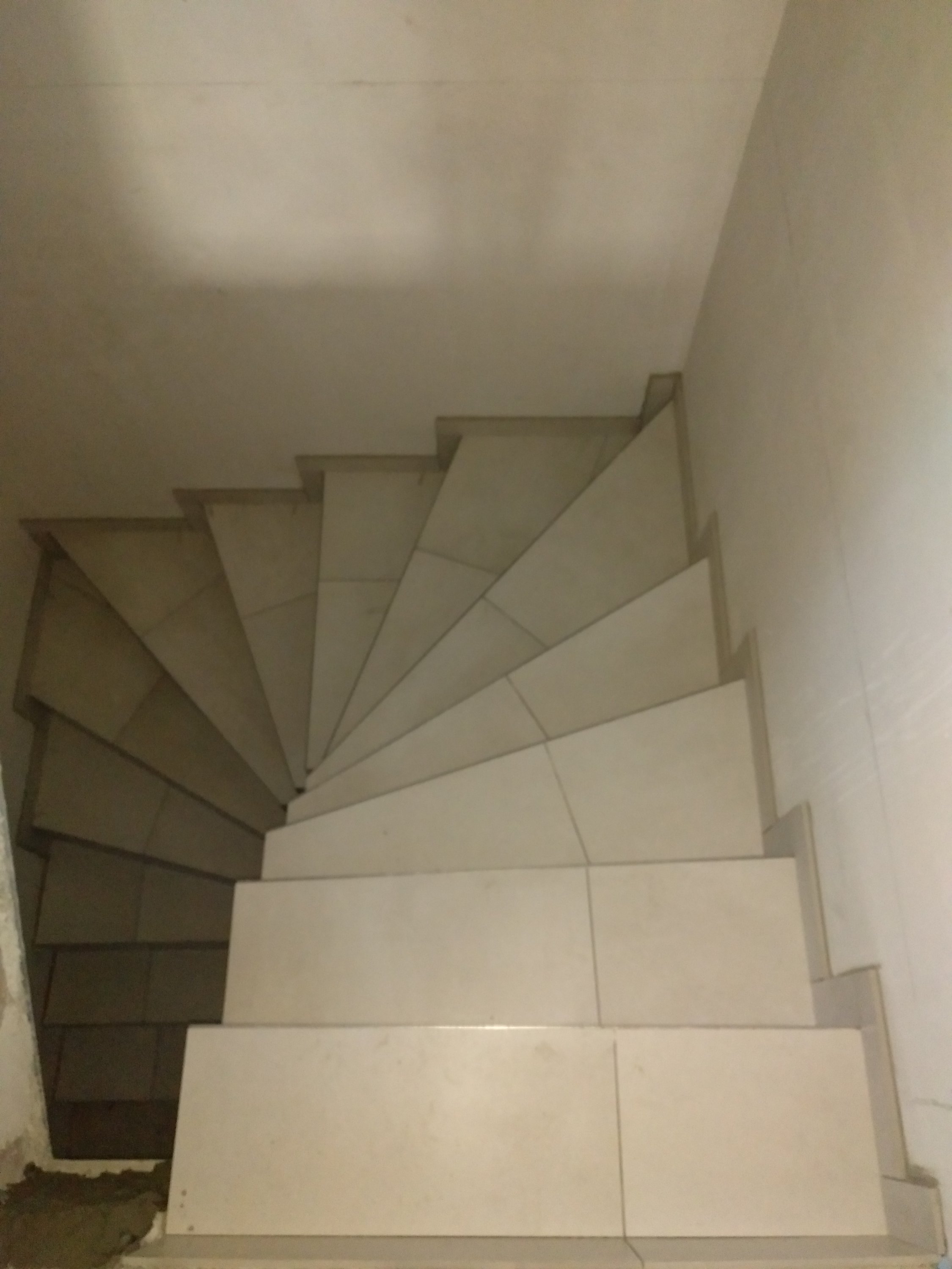

sco0ter schrieb:
Hier ein Foto.
Ich meinte eigentlich keinen Makro-Schnipsel, sondern daß man auch im Zusammenhang erkennen kann, wie die Treppe "geschnitten" ist. Und eben daß man das je Stufe ganz konkret hätte durchspielen sollen, wie das für jedes Tortenstückchen paßt.
sco0ter
15.10.18 23:24
Vermutlich ist das Problem, dass die 60er immer innen gelegt wurden. So war zumindest der Plan der Fliesenlegers. Dann wurde es außen zu knapp für 40cm und es entstand das Dreieck.
Andersrum wäre wohl besser gewesen.
11ant15.10.18 23:37
Es für jede Stufe selber vorzuzeichnen hätte das ausgeschaltet, nur pseudoverstanden worden zu sein.
sco0ter
15.10.18 23:46
Ja im Nachhinein ist man immer schlauer... Man vertraut den Leuten auch zu sehr, weil man ja selbst nur Laie ist.
11ant15.10.18 23:56
Und dieses Vertrauens sollte sich der Fachmann auch bewußt sein, und in einem solchen Fall sagen: lieber Laie, so rein rechnerisch gedacht (80+60 oder 60+80) wird das nach Fugenvermeidung aussehen, aber leider nicht schön (selbst ohne das Mißverständnis der Reihenfolge).
Aus meiner Sicht hätte sich hier für den Fachmann gehört (und ich frage mich, hat der keine Frau, die ihm das sagt), die Verlegung der 80er (oder 60er, aber nicht gemischt, denn das Chargen-Fehlfarben-Problem hätte ihm klar sein müssen) in der Mitte der Lauflinie vorzuschlagen. Das hätte zwar eine Fuge mehr gegeben, aber nicht als mißglückten Mittelstreifen.
sco0ter
17.10.18 23:11

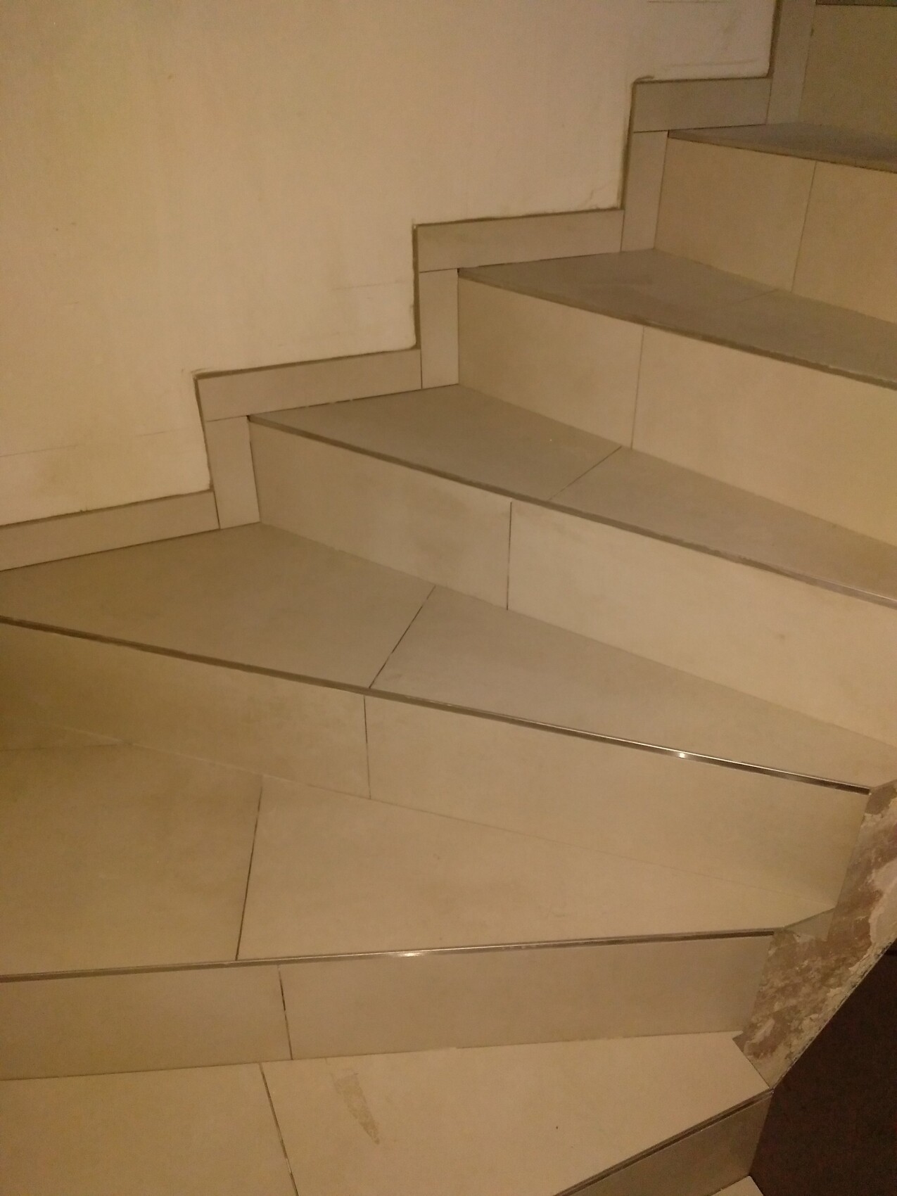

Hier noch 2 Fotos. So wirklich glücklich bin ich mit dem Fugenbild nicht. Was meint ihr, hätte man das nicht harmonischer machen können?
Spiraltreppe aus hellen Stufen im Innenraum, Blick von oben auf die Wendung.
Helle Innen-Treppe aus Steinfliesen mit mehreren Stufen und seitlichen Wänden.
