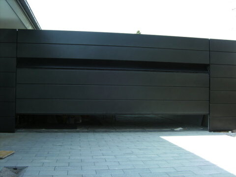

Wenn möglich hätte ich gerne ein Sektionaltor welches flächenbündig verbaut werden kann. Dieses möchte ich dann mit der Fassade verkleiden. Jedoch nicht um jeden Preis....
Hier einige Hersteller. Vielleicht hat der eine oder andere Erfahrungen mit dem Hersteller und kann was zu Qualität und Preisen sagen.
- RUKU-Kipptor ( leider kein Sektionaltor )
- Hacker AG
- Beluga
- Ullrich Torsysteme
- Hörmann
Moderne dunkle Garagentür vor gepflasterter Einfahrt aus Betonplatten.
11ant21.04.17 01:30
Sektionaltor heißt ja, die Paneele sind keine Beplankung, sondern konstruktiv Segmente des Tores. Mit anderen Worten: damit das auch optisch richtig perfekt paßt, müßte der Fassadenbauer praktisch dieselben Segmente vom Torhersteller oder seinem Zulieferer ordern. Und das gibt pingelig genaue Einstellarbeiten bei der Montage des Tores und der Fassadenelemente. Heidenarbeit, Heidengeld. Da müssen dann schon Bentleys drinstehen, damit das nicht "schief" aussieht

Du liegst mit deiner Annahme nicht 100% richtig. Es gibt beispielsweise bei Hörmann die Möglichkeit das Tor im Nachhinein zu "Beplanken". Somit kann man sich den Werkstoff quasi aussuchen, wenn man Details wie Gewicht und Größe berücksichtigt.
Den Bentley verbaue ich gerade was das Finanzielle betrifft Somit steht da nur ein vergleichsweise günstiges Auto drin.
Trotzdem würde es mir und meiner Frau gefallen und deshalb ist die Ausgangsfrage ja ob es jemand verbaut hat. Und wenn ja, zu welchem Preis? Bei Hörmann soll nur das Tor um die 7000€ kosten. Da würde ich dann tatsächlich den Bentley mit bestellen...

Das Tor sieht ja mal Hammer aus!
Ein Architekt in unserer Nachbarschaft hat auch ein ähnliches.
Aber für den preis gibt ein Neuwagen von dacia

Da es verschiedene Hersteller gibt, hoffe ich ja dass es so etwas in bezahlbar gibt. Gerne durch Eigenleistung wie Einbau und Beplankung. Fachkräfte sind vor Ort.
Die Hoffnung ist auch nur klein, dass es sowas für einen realistischen Preis gibt. Aber dafür ist ja so ein Forum auch da. Um herauszufinden was möglich ist
Warum so teuer? Die Hörmann Tore findet man je nach Modell und Größe im Netz zwischen 500 und 3000 €. Wenn es echt "nur" eine zusätzliche Beplankung sein soll, wäre es nur wichtig, dass der Torantrieb das zusätzliche Gewicht packt.
Es stimmt aber, dass dann die Fassadenteile und Torsegmente sehr genau eingestellt werden müssen.
Mir persönlich wäre die Optik viel zu wuchtig, sieht irgendwie aus wie Darth Vaders Garage... Da muss schon der 300 qm Palast nebenstehen, damit das Haus nicht optisch untergeht.
Aber es muss ja nicht mir gefallen, sondern euch!
Es gibt noch Novoferm und Normstahl als Anbieter.
