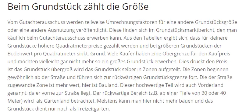

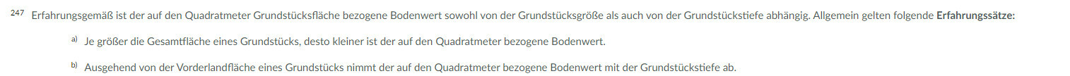

Laut Boris ist aber das BAULAND 100 €/qm wert.
Und was steht bei Boris zur Grundstücksgröße? Ich habe Dir schon mal ein Bild geschickt, dass der Bodenwert nur auf eine bestimmte Größe anzuwenden ist.
Du bist ganz schön ignorant ;)
Und da wir das komplette Grundstück unwandeln, wieso sollte nicht das ganze Grundstück komplett das wert sein.
Weil...
Kleiber:
Lerntext: Bodenwert pro m² abhängig von Größe und Tiefe des Grundstücks; Beispiele a und b.

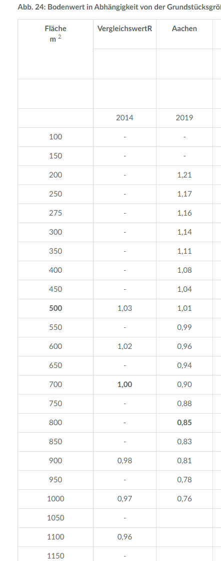

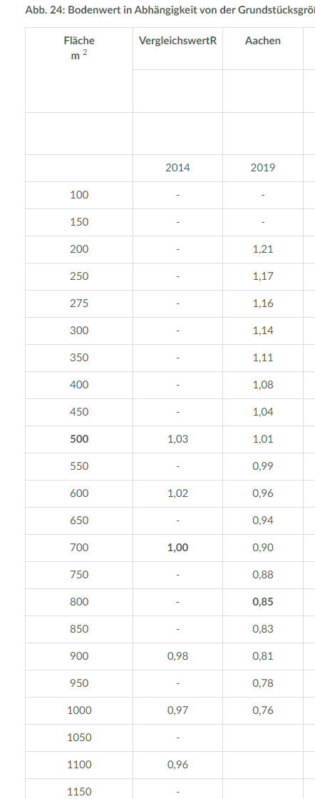

Dazu gibt es für die Wertermittlung auch passende Tabellen (unabhängig von der Boris-Angabe, falls dort keine Werte zu finden sind) für verschiedene Städte.
Schäfer Bewertung:
Screenshot eines Artikels über Grundstücksgröße und Quadratmeterpreis.

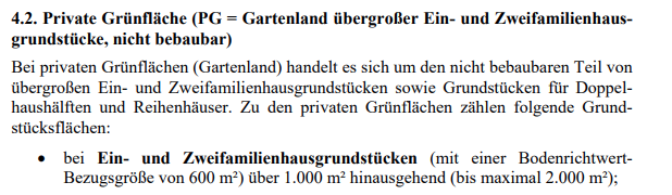

Aus einem Grundstücksmarktbericht:
Seitenabschnitt: Definitionen zu Wohnbauflächen (W) mit Tabelle zu Bezugsgröße, Breite und Tiefe.
Dokumentenausschnitt: Private Grünflächen bei großen Ein- und Zweifamilienhausgrundstücken.

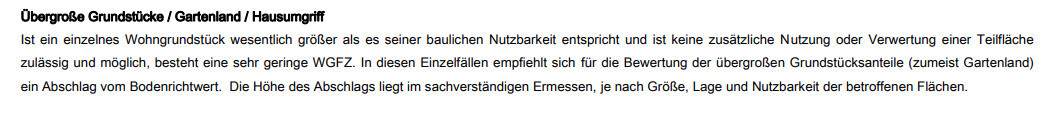

Ein anderer Gutachterausschuss:
Dokument mit Überschrift Übergroße Grundstücke / Gartenland; Text zu Nutzbarkeit und Abschlagshöhe.
Tabelle: Bodenwert als Funktion der Grundstücksgröße (m²) mit Vergleichswerten 2014 und 2019.

@nordanney - Für Fichtenwalde ist in der Tat keine Referenzgröße oder Umrechnung angegeben, also wird man wohl mit allgemeinen Werten wie von dir gepostet rechnen müssen.
