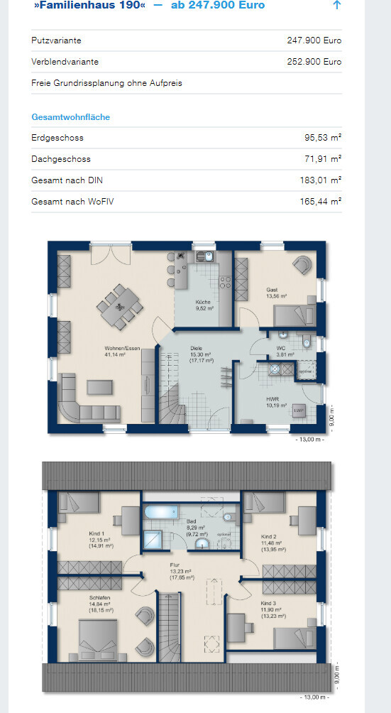

Schau Dir doch erst einmal Häuser von der Stange an. Lichthaus 152 von Town & Country - nicht ganz klein, aber preiswert. Hanse Haus Variant 35-165
Team Massivhaus inkl. Homeoffice - dann aber etwas größer
Zweistoeckiger Hausgrundriss mit Kueche, Wohnzimmer, Bad und Schlafzimmern.

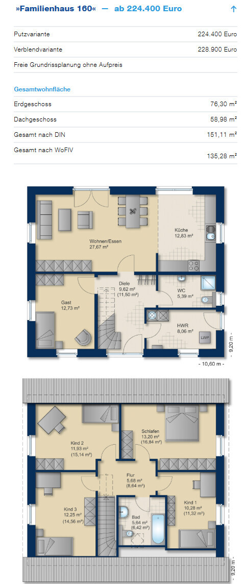

Oder ohne HO
Zweistöckiger Hausgrundriss mit Wohnzimmer, Küche, Flur und Schlafzimmer.
