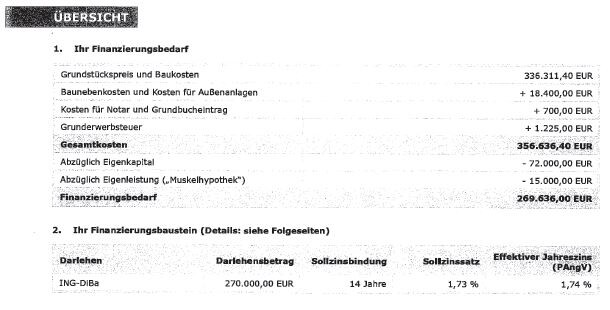

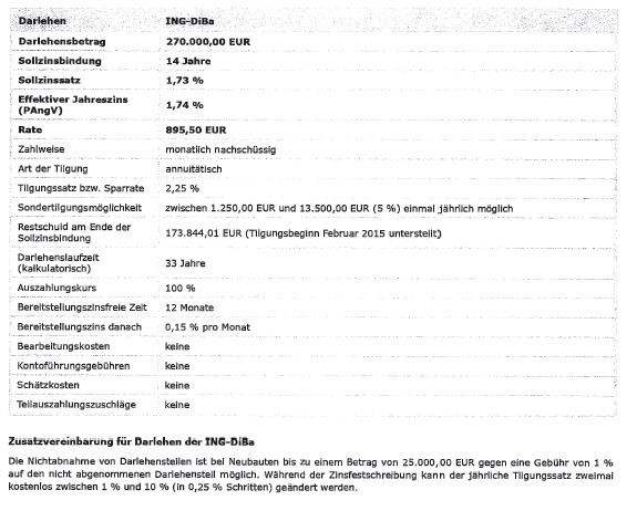

Wir waren gestern bei einem Finanzdienstleister und er hat uns ein Angebot vorgeschlagen.
Wir planen eine niedrige feste Rate und wollen viel über Sondertilgung abtragen. Für unsere jetzigen Kosten brauchen wir nur ein Einkommen und können mein Gehalt auf die Seite legen. Wir sind somit in der Lage die 5% Sondertilgung zu leisten.
Wir haben keine Kinder, keine anderen finanziellen Verpflichtungen und Autos sind auch noch in Ordnung.
Ich hoffe es reicht an Informationen um das Angebot zu bewerten bzw. uns einen Rat zu geben. Falls nicht liefer ich die Infos noch nach 😉
Danke und Gruß und ein schönes Wochenende!
Übersicht über Baufinanzierung mit Finanzierungsbedarf, Darlehen und Kosten
Dokument zur Baufinanzierung mit Darlehensbetrag, Zinssatz und Konditionen

Hmm stimmt, ohne eine konkrete Frage gibt's selten konkrete Antworten.
Allgemein: Sind unsere Überlegungen ok oder sind wir auf dem Holzweg?
Konkreter: Ist dieses Angebot ein gutes Angebot angesichts dessen was auf dem Markt verfügbar ist?
Sind die Konditionen gut, so lala oder eher Naja.
ach ja wir streben Kfw 70 an, haben aber bis jetzt nicht geplant KfW-kredit zu beantragen.

Was machst Du in 15 Jahren, wenn Du neu verhandeln musst, aber der Zins sich verdreifacht hat? Kannst Du die Rate dann noch stemmen?
Mir wäre das zu viel Restschuld auf dem Deckel...
Kinder nie geplant? Sondertilgung ist toll - nur machen es die wenigsten. Vor allem nicht in den ersten Jahren...

Liegt dem Bankangebot der gepostete Finanzierungsbedarf zu Grunde?
Bereits dort sehe ich die erste Schwierigkeit aufgrund der sehr niedrig angesetzten Baunebenkosten inklusive Außenanlagen.
Warum wollt Ihr Euch nur auf 15 Jahre binden? Die Tilgung ist niedrig angesetzt. Der Betrag nach 15 Jahren ist dadurch immer noch sehr hoch. Habt Ihr Euch überlegt, wo der Zins in 15 Jahren stehen könnte und wie es nach Ablauf weitergehen soll?

2,25 % Tilgung ist standard bei dem Zinsniveau. Ich frage mich auch warum nicht die Tilgung höher setzen . Sondertilgung nutzen die wenigstens
