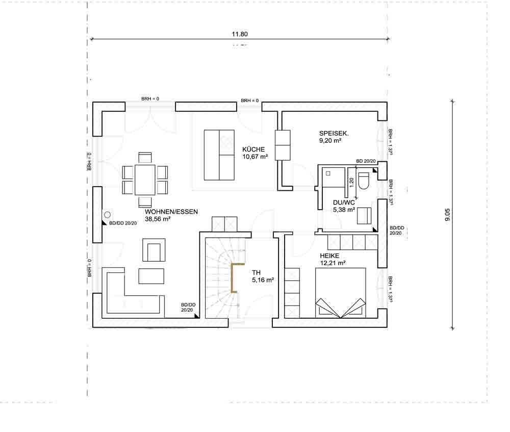

Unser Wunsch: Mind. (!) 145 qm, aufgrund der Kosten ohne Keller, aber mit großem Abstellzimmer im EG (entweder die Technik kommt da auch noch rein oder es braucht noch ein weiteres Zimmer). Gerne eine kleine Speisekammer.
Oben großes Schlafzimmer, Kinderzimmer, Bad und ein kleines Büro.
Da wir groß sind, so wenig Schrägen wie möglich - entweder sehr hoher Kniestock oder Pult/ Flachdach.
Walmdach darf bei uns leider nicht gebaut werden (schade, denn das würde uns Deckenhöhe plus Stauraum bringen).
Das hängt zum einem vom Baufenster - bei einer Doppelhaushälfte dürfte es recht schwierig mit dem großen Abstellraum im EG werden - und der weiteren textl. Festsetzungen ab. Im Anhang findest Du "eine" Lösung von vielen aber eine mit PD.

Grundriss eines Hauses mit Wohnzimmer, Essecke, Küche, Speisekammer, Dusche/WC, Schlafzimmer, Treppe.
