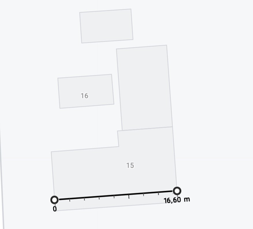

Danke. Das Grundstück ist konkret und derzeit auf uns reserviert. Auf google maps habe ich fürs erste versucht, die Maße des Hauses zu messen. Kann man das so machen? Korrektur: Also das jetzige Haus dort muss erst abgerissen werden.
Lageplan der Parzellen 15 und 16 mit Messlinie von 0 bis 16,60 m am unteren Rand.
