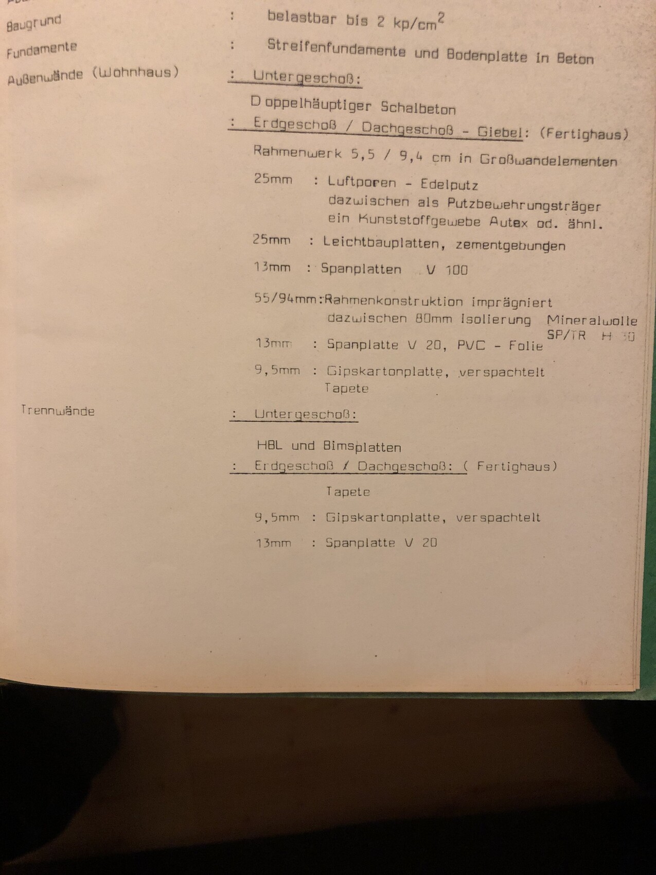

Hallo zusammen!
Erstmal zum Hintergrund:
Wir, meine Freundin und ich sind seit längeren auf der Suche nach einem Haus.
Nun hat sich die Möglichkeit mit einem Fertighaus aus dem Jahre 1980 ergeben.
Nun zum eigentlichen Thema:
Das oben genannte Haus gehört aktuell meinem Opa.
Ich weiß, das es sehr gepflegt ist, immer alles Fachgerecht gemacht wurde und es in einem sehr gepflegten und gut erhaltenen Zustand ist. (Arg viel besser wird man wahrscheinlich nicht viele Häuser von diesem Baujahr finden)
Trotz allem habe ich mich ein wenig eingelesen und mehr oder weniger zwei eindeutige Meinungen zu so einem Fertighaus gefunden:
- Abreißen und Neubauen (Schadstoffe im Haus, gesetzte Isolierung, Verfaulte Holzrahmen, Schimmel, Geruchsbildung etc.) und
- Gar kein Problem, kann man mit relativ wenig Aufwand und relativ geringen Kosten Instandhalten und evtl problematische Stellen schnell und einfach bereinigen.
Das Haus wurde von einem Ortsansässigen Fertighaus Unternehmen gebaut, welches auch jetzt noch erfolgreich und mit Guten Namen solche Häuser aufstellt.
Aufgrund der vielen Eindrücke von Privat und auch Internet würde ich fast sagen das 50% sagen Finger weg, die anderen 50% ohne große Bedenken kaufen
Uns gefällt das Haus und würden es am liebsten sofort Kaufen. Jedoch habe ich etwas bedenken wegen der oben genannten Dinge.
Könnt ihr mir hier evtl. Ratschläge geben, Pro & Contra und auch die ungefähren folgekosten im schlimmsten Fall?
D.h. wenn man tatsächlich teilweise Holzkonstuktionen erneuern muss?
Lassen wir uns hier auf einen Pakt mit dem Teufel ein oder sind es im Endeffekt ähnliche Sachen(Kostentechnisch) die auch auf uns zukommen können, wenn wir ein älteres Massivhaus kaufen würden?
Es handelt sich bei dem Haus nun um kein Jahrhundert Schnäppchen, jedoch um ein Angebot, dass man fast nicht ablehnen kann.
Schönes Wochenende und vielen Dank vorab!

Wie ist es denn gebaut?

Mit den Infos kann dir leider niemand wirklich weiterhelfen. Bauweise, Wandaufbau, verwendete Materialien, etc.

Wand ist wichtig, und falls Keller, ob trocken?

Sorry, diese Datei wollte ich anfügen, hatte ich wohl vergessen.
Hoffe damit kann nun jemand etwas anfangen.
Danke erstmal für eure Unterstützung!
Grüße
Bauplan-Dokument mit Untergeschoss- und Erdgeschoss-Details sowie Materialliste

Ich denke du kannst dem Hersteller ruhigen Gewissens nennen. Eventuell ergibt sich dann die ein oder andere info von allein.
