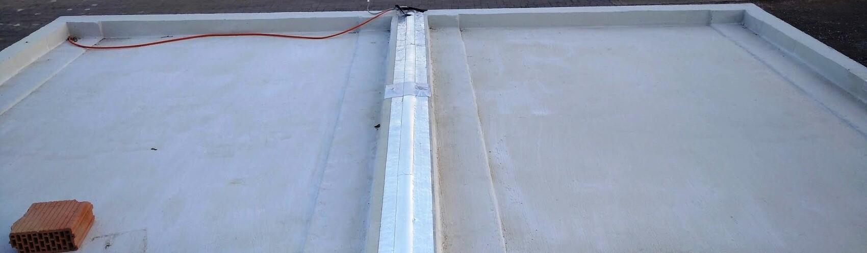

ich hab' eine Fertiggarage (Südseite) aus 2 Einzelgaragen mit Mittelwandöffung. Nun beträgt die Abmessung ca. 6m x 6m.
Aktuell überlege ich wie ich den Aubau des Belags am besten machen. Ich hab' an WPC gedacht.
Problem:
die jeweils einzelne Garage hat Attika von ca. 12cm Hoch. Das heißt, dass ich in der Mitte Attika aus 2 Garagen (ca. 25cm Breit und 12cm Hoch).
Frage:
Wie verlegt man am besten WPC durch die Attika in der Mitte?
Ich befürchte, dass wenn ich die WPC oberhalb von Attika verlege, wie mache ich am Rand?
Die Garage wurde mit Aquamat (ähnlich wie Aquafin) abgedichtet. Der Hersteller empfiehlt Teichfolie darauf einzusetzen.
Wie habt Ihr es gemacht?
DANKE euch für die Antwort.

Wenn du mit "Teichfolie" kein PVC meinst, sondern EPDM (Kautschuk) dann liegst du richtig.
Wieso machst du nicht einfach eine Unterkonstruktion mit Holzbalken entsprechender Höhe?
Die Balken auf Bautenschutzmatten legen, die die Kräfte flächig verteilen und den Kautschuk so schonen.
An den Randseiten kannst du die Dielen ein winziges Stück überstehen lassen und diese dann mit Winkel-Abschlussprofilen (gibt es auch aus WPC) sauber begrenzen.

immermehr11.05.21 17:22Danke für die Antwort.
Auf Attika am Rand hab ich vor, Abtroftprofil/Attikaprofil darauf zu machen. Nun wenn ich mit Diele so hoch mache, wird es sogar höher als das Profil am Rand sein.
Wie soll ich am Rand die Abtroofkannte erhöhen?
hampshire11.05.21 17:35Binde den Mittelsteg in die Konstruktion als Teil des Bodens ein. Dann hast Du 2 WPC Bereiche, die flächenbündig mit der Abtropfkante abschließen.
Wir hatten eine zweiteilige Juwel Doppe-Garage, die von oben aussieht wie Deine auf dem Foto. Bei diesem Typ hätte ich Bedenken gehabt, ob die Terrassennutzung die Statik nicht irgendwann überfordert. Party, Hüpfen und Tanzen jedenfalls verboten!Danke für deinen Vorschlag sowie die Warnung.Statik: hab' extra Variante mit erhöhtem Last. Jetzt erreicht die Terrasse 7,5kN/m2.
Genehmigung: auch hier würde genehmigt (2000€ extra kostet bei GU).
Ich befürchte, dass der Mittelsteg etwas unangenehm darauf zu laufen. Es ist nicht gerade und darunter ist nur ein Kunststoffprofil.
Eine Idee wäre, dass OSB auf Attika (am Rand) aufzubauen, um Attika zu erhöhen.
