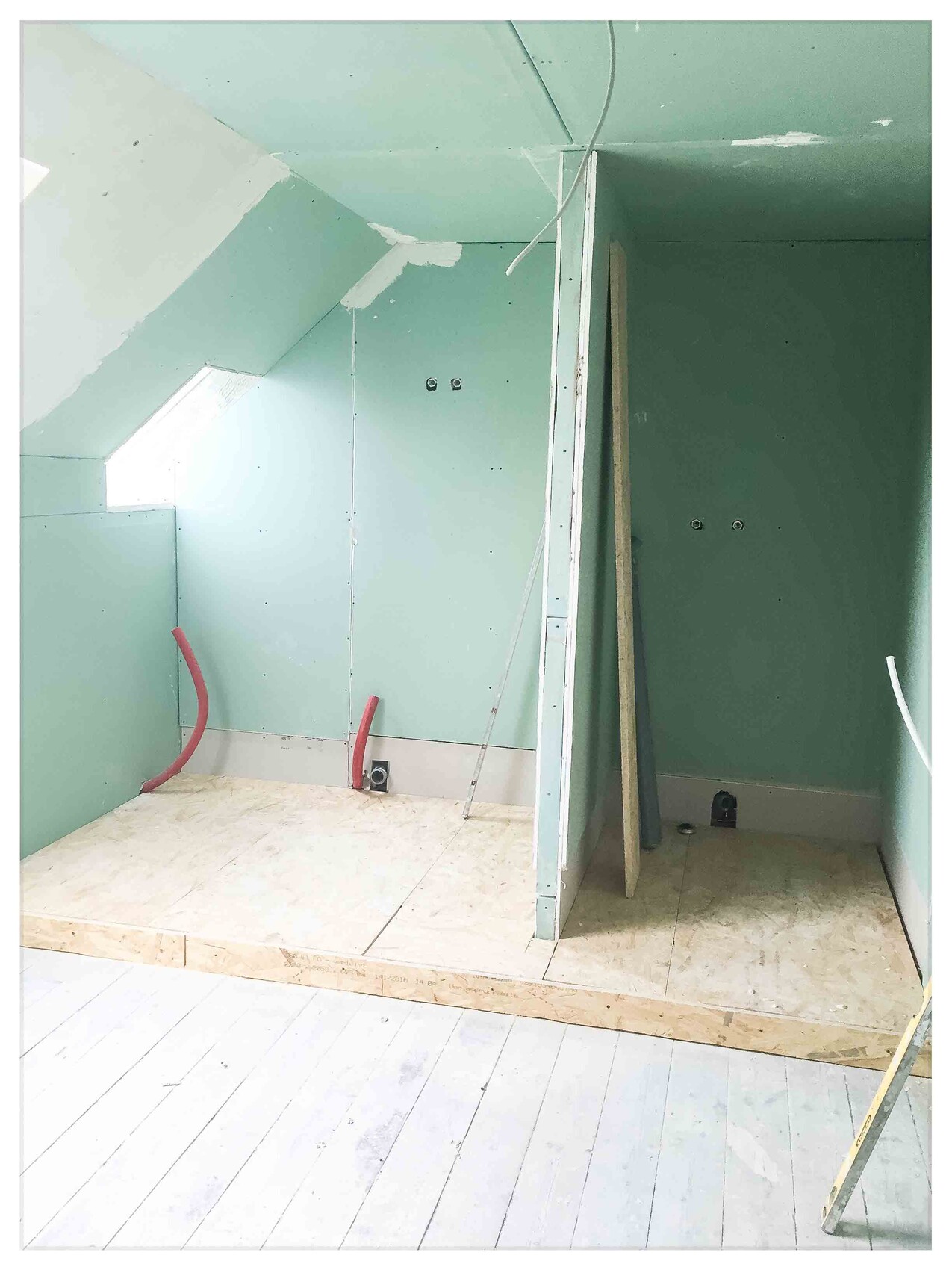

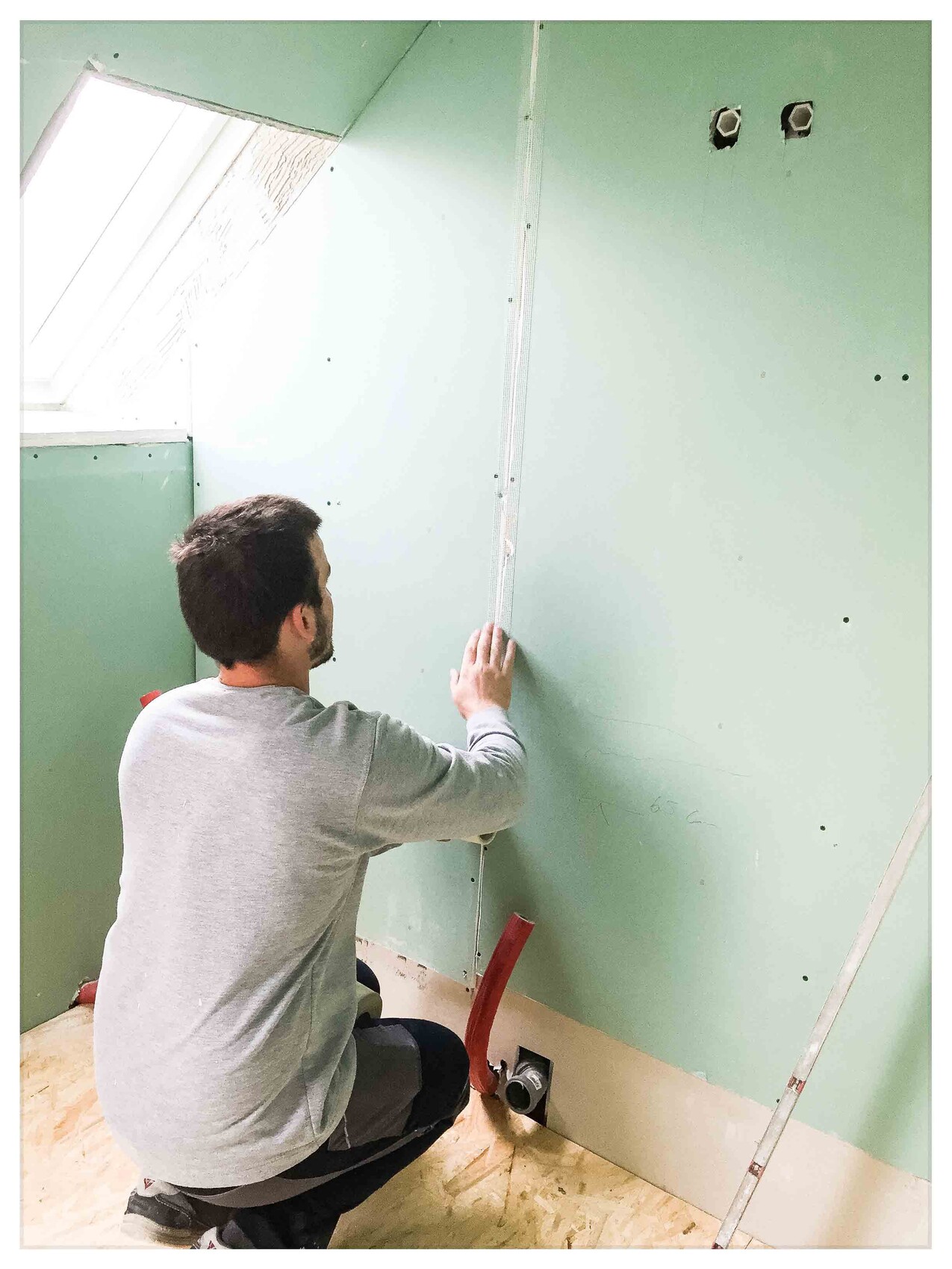

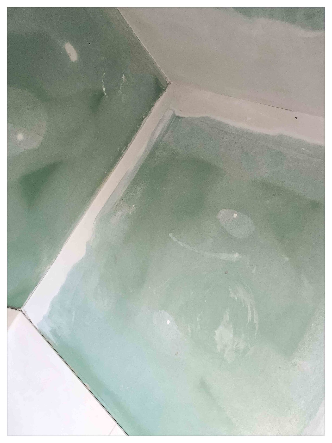

Ob Klebe- oder Spachtelfuge ist zunächst eine Frage des Preises, wobei jeder wissen sollte, daß auch verklebte GK-Platten noch gespachtelt und geschliffen werden müssen. Hier kommt es entscheidend auf den späteren Belag an. Bei Raufaser, dickerer Tapete oder Strukturputz muß es kein Q3/Q4 Putz sein; soll direkt auf die Wand gemalt werden, muß natürlich feiner gearbeitet werden.
In der Anlage findet ihr 2 Bilder - vorher/nachher - aus einem Badezimmer; die beliebteste Stelle für GK. Wie ihr erkennen könnt, haben unsere Handwerker ganz normal verschraubt, anschließend gespachtelt und erst grob, dann feingeschliffen; wobei hier nicht die gesamte Fläche der GK-Platten verputzt werden muß (auch wenn es stellenweise so ausschaut). Auch ein Gewebeband kam zum Einsatz.
natürlich muß die geschliffene GK-Wand noch grundiert werden - ihr könnt ja mal versuchen, Kreppband auf solcher Art vorbereiteten Wänden ans halten zu bringen, dann wißt ihr weshalb. Bei der Grundierung gibt es aber einen kleinen Trick - gebt ein kleines Glas der Grundierung in die Wunschfarbe und anschließend gut mischen. Habt ihr eine Farbe im Fachhandel gekauft - also nicht im Bauhaus + Co. - reicht später häufig ein Anstrich
