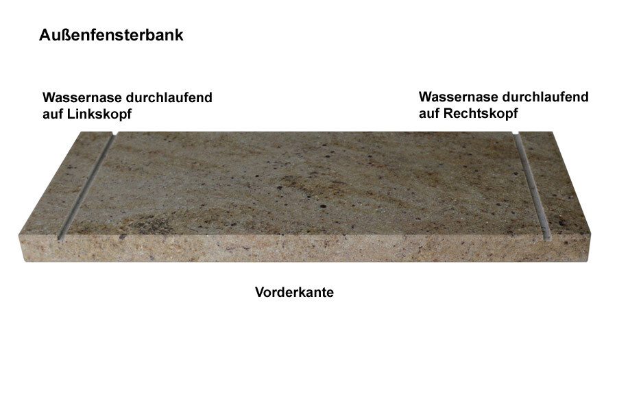

Dann müssten meine Alufensterbänke ja auch Rillen haben. Ist das jetzt nen Mangel?
Die Abtropfkante ist ja dafür da, das es nicht an der Fassade runtersuppt, das funktioniert bei den Nachbarn die auch keine Rillen haben wunderbar.

Eine Rille an der Unterseite der Vorderkante, um die das Wasser herumlaufen will und dann von der Schwerkraft abgetrennt wird, willst Du sowieso; welches Detail ist nun also noch fraglich: eine Aufkantung, die rechts und links den Überstand der Fensterbank über die Fassade begleitet ?
War bisher telefonisch, aber meine ja.

D.h. Du als Threadersteller hast selber kein sicheres Bild im Kopf, worum es in der Frage eigentlich geht ?
tumaa03.03.20 16:59
Doch ...aber jeder benutzt halt andere Begriffe ....
Außenfensterbank aus Stein mit durchlaufenden Wassernasen an beiden Enden; Vorderkante sichtbar.
11ant03.03.20 17:04
Ah jetzt ja - eine Insel. So würde ich es machen, plus der auf dem Bild nicht ersichtlichen Rille unten kurz hinter der Vorderkante.
