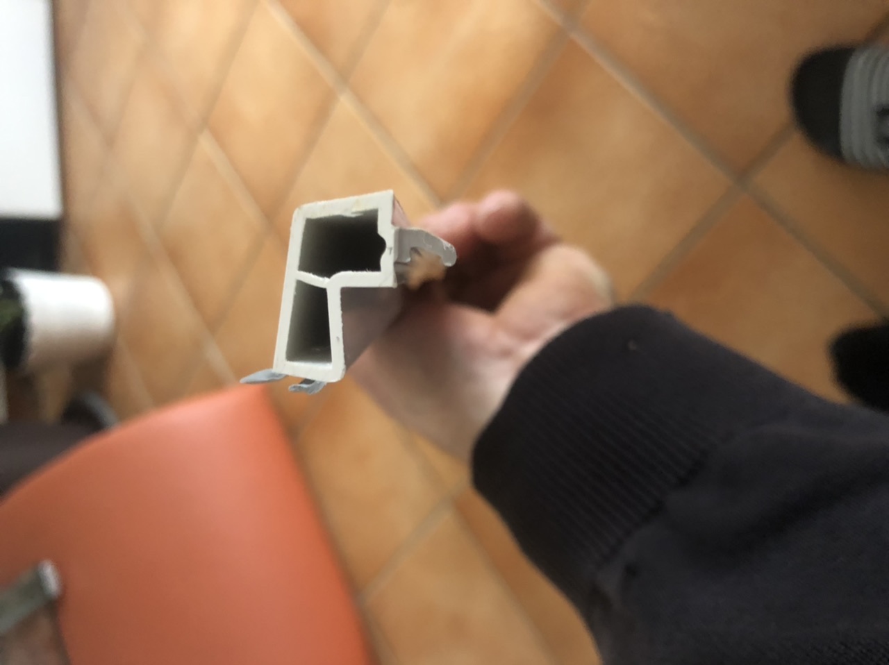

Moin, die Fenster sind Bj. 2008 sie sind aus Kunststoff die Scheiben Größe ist 1,02 m x 0,68 m
Hand hält PVC-Profilquerschnitt mit zwei Hohlkammern vor Fliesenboden.
Terrakottafliesenboden, Metallrahmen mit Skala, Fuß mit gestreifter Socke rechts.

Hallo Suzuki65,
natürlich kannst Du die Scheiben problemlos tauschen. Gewichtsmäßig wird der Flügel mit dem neuen Glas keine 30 kg wiegen. Da der Beschlag vermutlich auf 100 kg ausgelegt ist, hast Du also ausreichend Reserve.
Suche Dir einen Fensterbauer, der Rehau-Profile verarbeitet und frage den, ob er Dir die gewünschten Glasleisten verkauft und wenn ja, welche Maßangaben er haben will. Wenn Du die Scheiben richtig verklotzen kannst, mach es selber, wenn nicht, lass es den Fensterbauer/Schreiner machen.
Die ganze Aktion ergibt duchaus Sinn, wenn z.B. ein bisher ungedämmtes Haus jetzt gedämmt werden soll und die Fenster schon einigermaßen modern sind und 3-fach-Verglasung aufnehmen können. Du sparst Dir auf jeden Fall die Sauerei und die Nebenarbeiten eines Fenstertausches.
