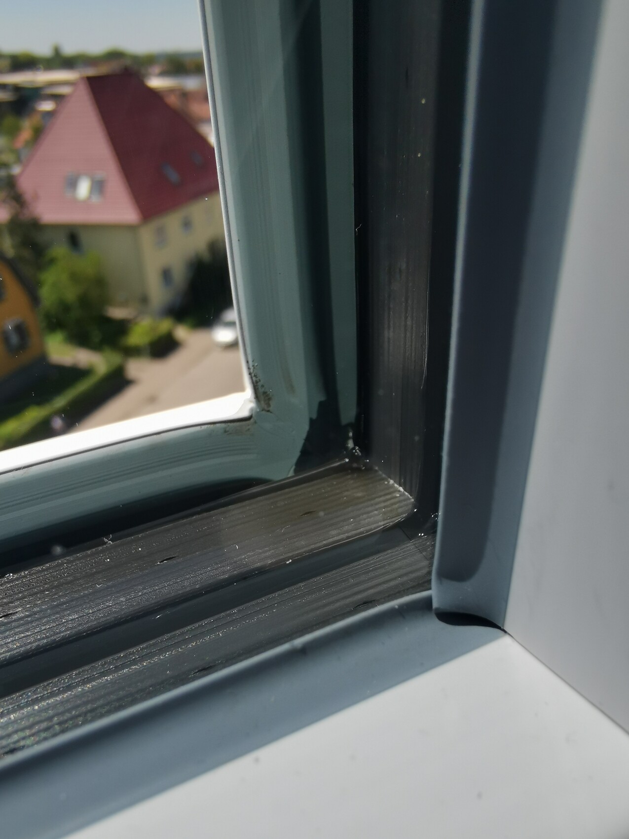

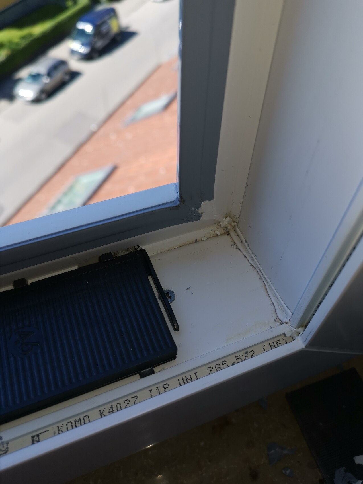

bei meinen ca. zwei Jahre alten Kunststofffenstern steht Wasser und Dreck zwischen Scheibe und Rahmen! Der Fenster Verkäufer sagte mir dies sei normal da es sich um eine Trockenverglasung handelt. Meine Frage ist nun ob es wirklich normal ist? Da ich schon überall geschaut habe und bis jetzt nirgends wo anders ähnliche Dreck- und Wasseransammlungen im inneren eines Fensters gesehen habe.

Ich denke, in der Scheibe ist kein Wasser. Sonst wäre sie defekt und müsste getauscht werden. Aber vielleicht sehe ich das auf den Bildern auch nicht richtig

Jetzt war ein Servicemonteur da, er hat die Ecken von den Dichtungen gekürzt weil diese zu weit rein gingen und dadurch die Scheibe nicht richtig abgedichtet worden ist. Er meinte dass es jetzt besser werden würde aber das man Wasser- und Dreckeintritt nie ganz verhindern könnte und das man vielleicht noch die Dichtungen komplett tauschen könnte, was er mir aber nicht empfehlen würde da die ersten Dichtungen zusammen mit dem Flügel gefertigt werden und das diese dadurch immer am besten passen.

11ant01.06.21 13:38
Doch, ich denke, Du hast das richtiger als ich gesehen. Ich habe aufgrund der Beschreibung auf den häufigeren Fehler bezogen geantwortet, von unterwegs sind Bilderdiagnosen heikler. Nun sitze ich am Tischcomputer und sehe einen eher für hinter die Dichtlippen gelaufen typischen Wassereindrang. Kondenswasser läuft sehr viel seltener da hin, das wird eher Regen sein (und erklärt das späte Bemerken, da Starkregenereignisse ja weniger alltäglich sind und "normaler Regen" hierfür nicht ganz "ausreicht").
