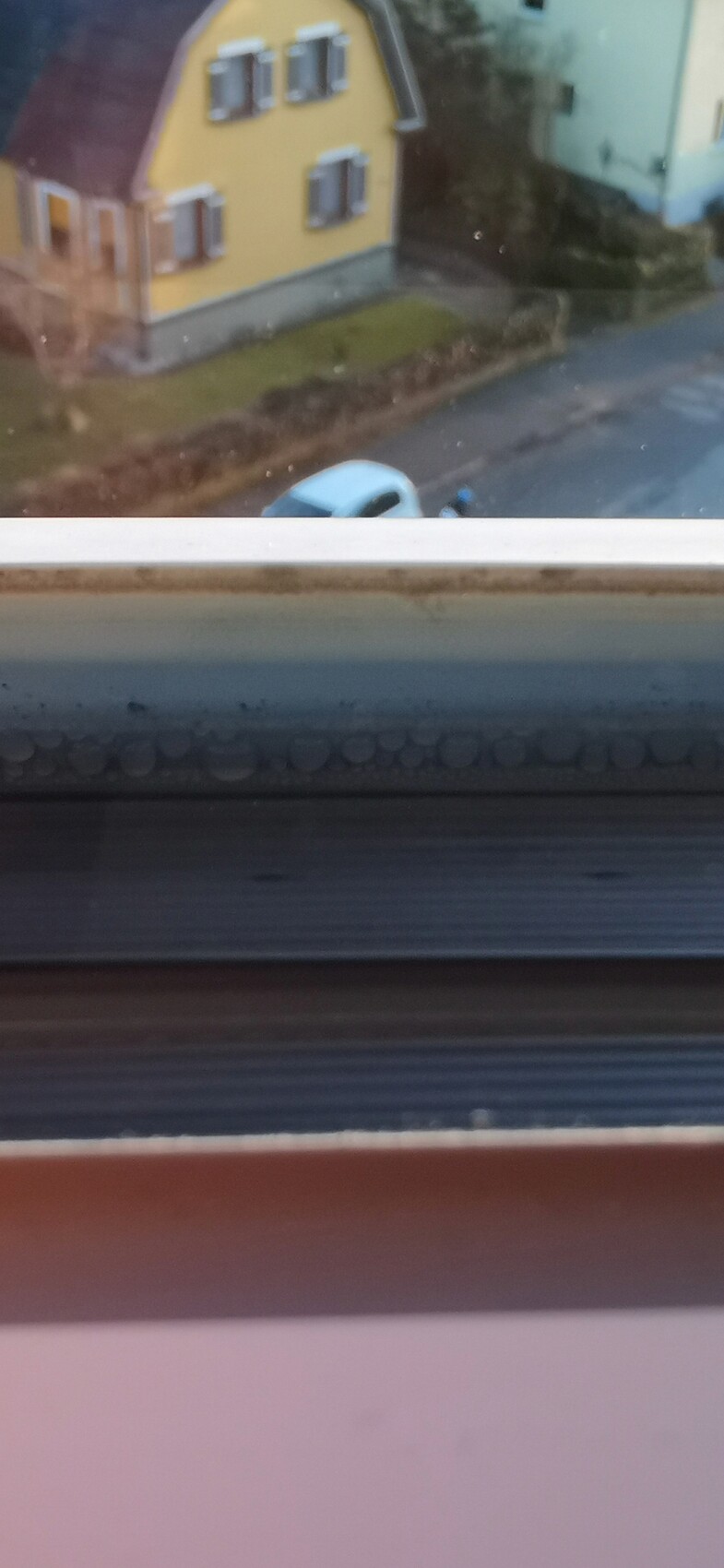

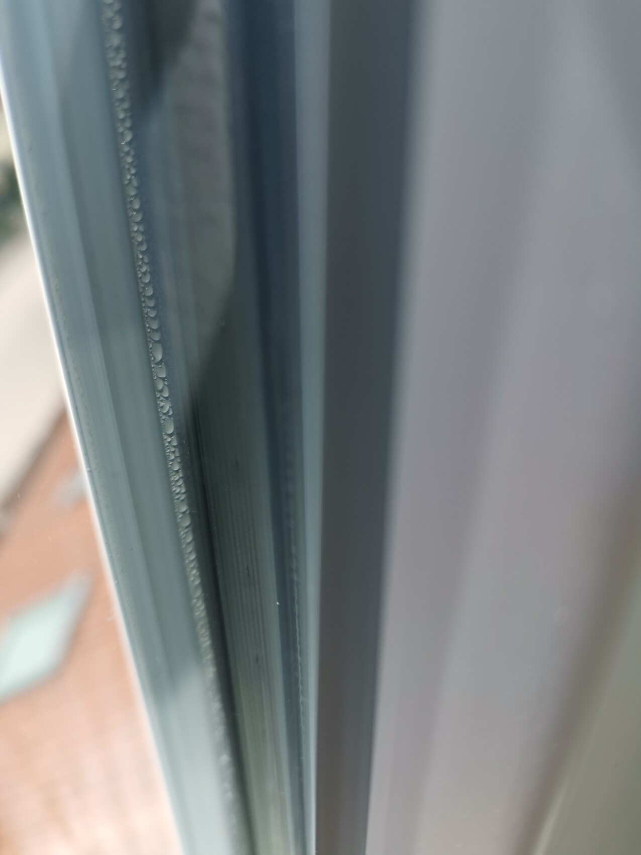

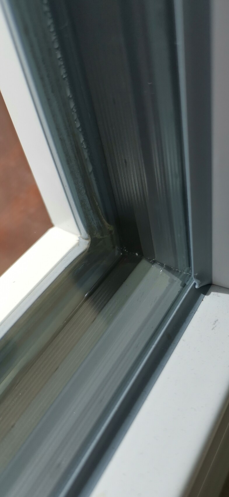

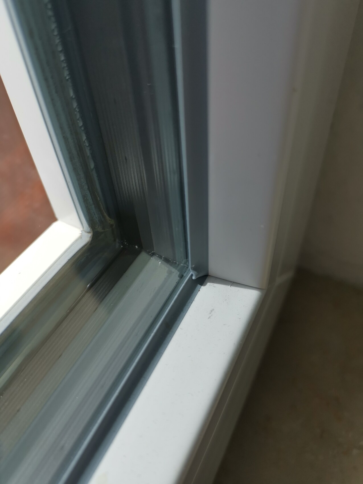

bei meinen ca. zwei Jahre alten Kunststofffenstern steht Wasser und Dreck zwischen Scheibe und Rahmen! Der Fenster Verkäufer sagte mir dies sei normal da es sich um eine Trockenverglasung handelt. Meine Frage ist nun ob es wirklich normal ist? Da ich schon überall geschaut habe und bis jetzt nirgends wo anders ähnliche Dreck- und Wasseransammlungen im inneren eines Fensters gesehen habe.

Die Verkittung hat man in Zeiten von Einscheibenglas gemacht, das ist lange her. Scheibenpakete kann man auch mit Silikonen - wohl mit Schäumen die meist mißbrauchten (und "zur Sicherheit" bevorzugt auch noch überdosierten) Stoffe am Bau. Wenn das als Verklebung tauglich wäre, würde es andererseits einen zerstörungsfreien Austausch aufwendiger und erheblich unwahrscheinlich gelingend machen.
Hier ist das Problem aber wohl eine Kombination aus unreinen Produktionsbedingungen und mangelhaft dichtem Scheibenpaket. Offenbar ist auch manchen Fensterverkäufern nicht klar, daß das Medium zwischen den Scheiben keine Atemluft ist.

Fast alle Kunststofffenster haben eine Trockenverglasung. Nicht normal ist es, dass dort so viel Wasser reinläuft. Womöglich ist die Scheibe falsch montiert. Das Wasser sieht auch eher nach Kondenswasser aus, was bedeuten würde, das einmal hinter die Dichtung gelaufene Wasser kann im Rahmen nicht ablaufen bzw verdunsten.

Ich würde sehr genau prüfen, ob die Gewährleistungsfrist noch läuft, und das Scheibenpaket reklamieren und austauschen lassen,
Das Wasser ist als solches ja gar nicht reingelaufen. Nicht das Scheibenpaket im Flügel ist falsch montiert, sondern in sich. Es ist nicht rein genug produziert worden, und nicht dicht.
Kondenswasser ja, aber nicht hinter die Dichtung gelaufen, sondern aus in das Scheibenpaket eingedrungener Luft ausgefallen.
