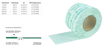

Ich kenne es so:
Dichtband auf den Rahmen kleben, dort ist es selbstklebend. Dann wird ne dicke Raupe auf die Laibung aufgetragen, z.B. Kleber von Illbruck, und das Dichtband reingedrückt. Wenn man mal so ne Kartusche in der Hand hatte, sieht man schon an der Tülle, dass da ordentlich dick Kleber aufgetragen werden muss, das hat nix zu tun mit diesen 3mm Öffnungen, die man vom Silikon kennt.

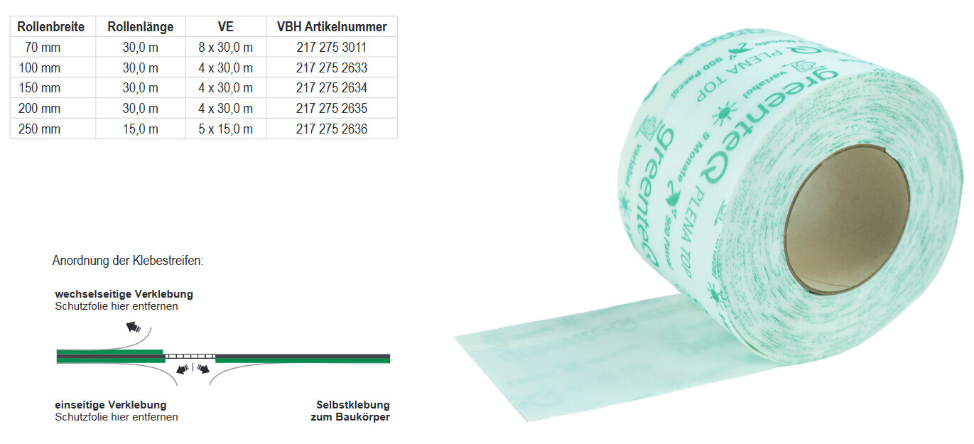

Mauerwerk ist keine 100% ebene Fläche, wie soll ein selbstklebendes Band da jemals luftdicht werden? Das gleicht doch bestenfalls 0,1mm aus, wenn überhaupt.
Doch das Dichtband ist ganz sicher selbstklebend auch im Laibungsbereich. Es ist das Greenteq Plena Top, das hat auch klebende "Laibungsflächen".
Klebebandrolle (Mintgrün) neben Diagramm der Klebebstreifen-Anordnung und Tabelle.
Ich hoffe der Erfinder hat sich was dabei gedacht..aber ich kenne mich nicht gut genug damit aus.
Schaum hat da nichts zu suchen.
Du meinst in diesem Laibungsbereich, korrekt. Ja das sehe ich auch so.
