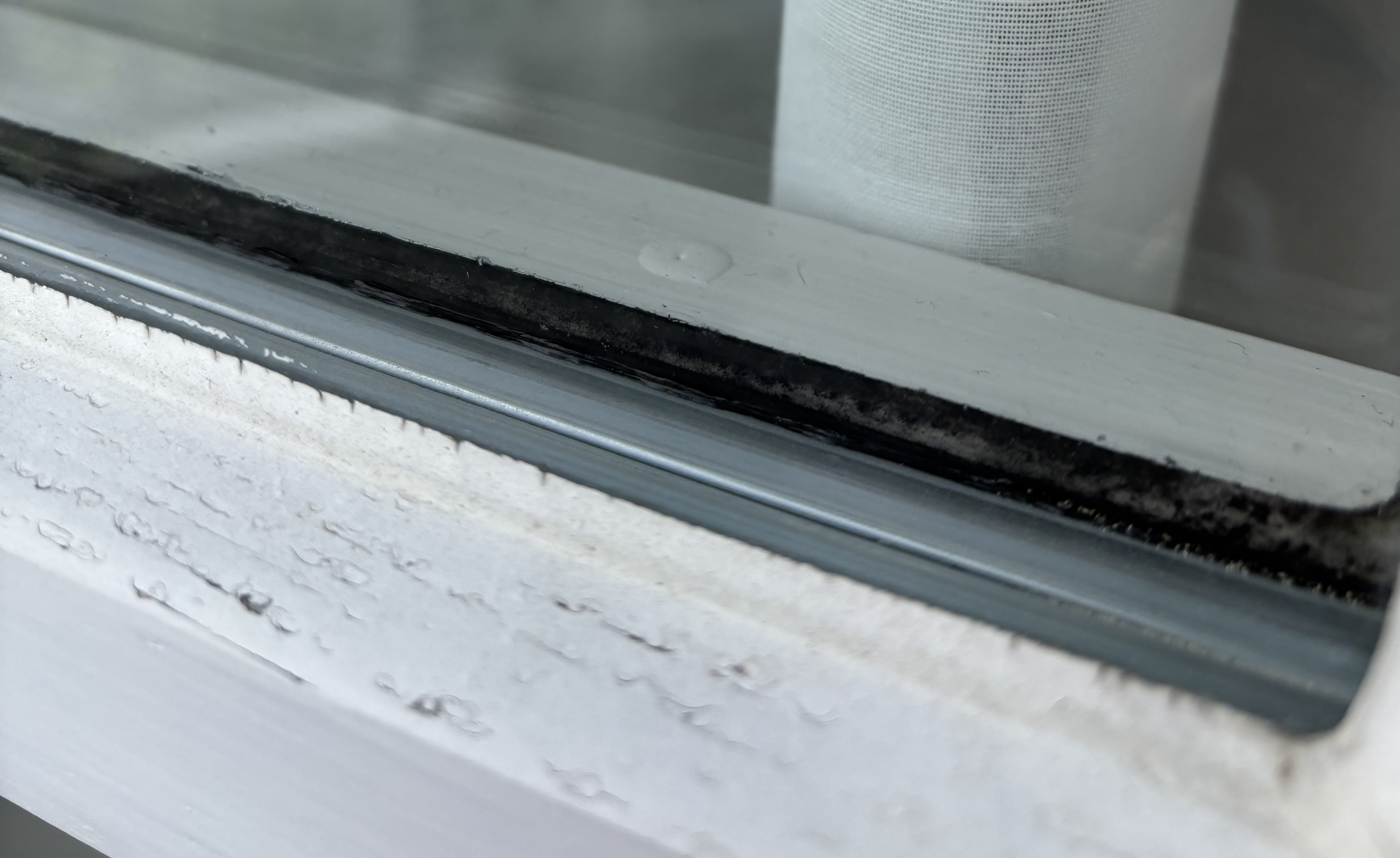

Guten Morgen,
wir haben unsere Holzfensterfugen erneuern lassen und dabei dann festgestellt, dass da etwas abgeschnitten wurde, siehe 1.Foto.
Ist das ein großes Problem?

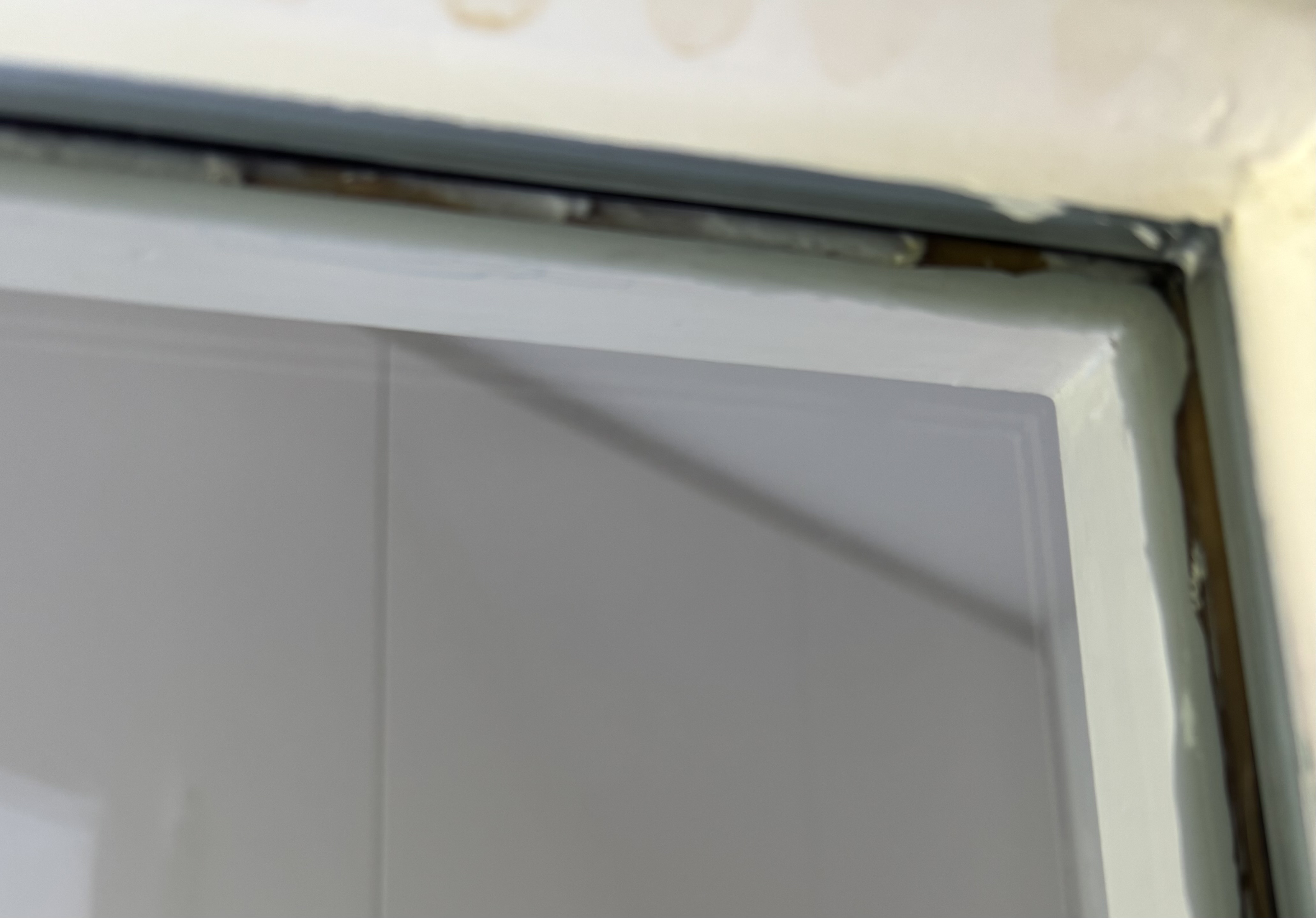

Beim 2. Foto wäre noch eine bestehende Fuge (Innen). Müsste die erneuert werden bzw. ist das schwarze sogar Schimmel?

Das erste Bild ist total unscharf und ich kann nichts erkennen.
Foto 2: Schwarzes Dichtmaterial? So sieht jedes neue (Kunststoff)Fenster bei mir zuhause aus. Mehr ist nicht zu erkennen. Sorry.

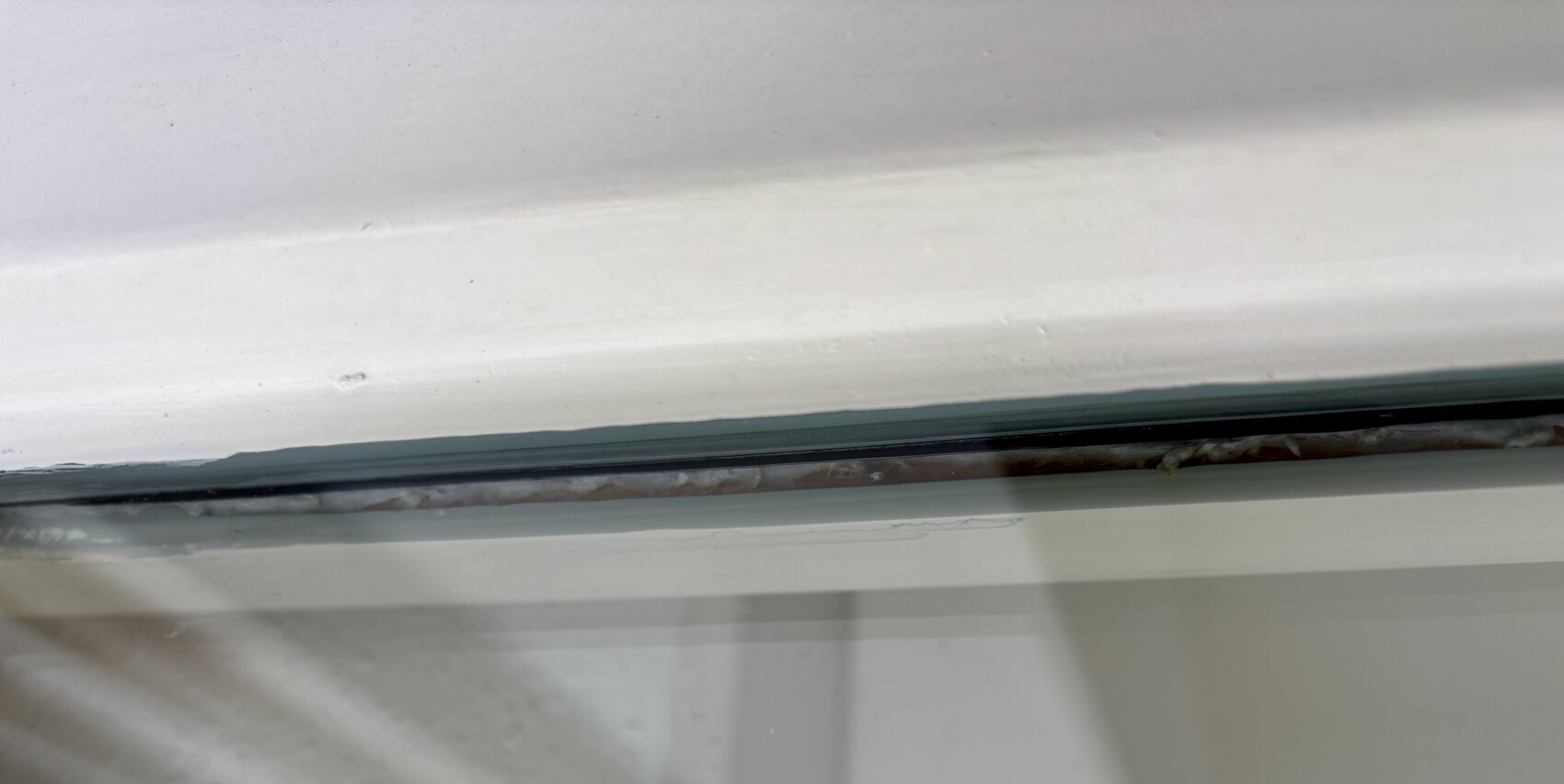

Habe nochmal ein anderes Foto angehängt. Es geht um das weiße zwischen der Silikonfuge.
zu Foto 2: Das ist eigentlich eine graue Silikonfuge, nur bin ich da unsicher ob das einfach nur Dreck oder sogar schlimmeres.
Hier nochmal das Foto.

11ant26.04.25 13:57
Deine Bilder zeigen zu wenig Zusammenhang. Mit der "Fuge" meinst Du offenbar die Verkittung der Scheiben mit dem Holzrahmen.

Die Stellen sehen ehrlich gesagt nicht optimal aus. Wenn am Randverbund was abgeschnitten wurde, kann das auf Dauer problematisch werden, weil genau dort die Isolierung des Glases gegen Feuchtigkeit und Luft sitzt. Wird die beschädigt, kann mit der Zeit Kondenswasser zwischen die Scheiben gelangen – muss nicht sofort passieren, aber ist definitiv nicht im Sinne des Erfinders.
Was die dunklen Stellen angeht: könnte einfach Dreck oder altersbedingte Verfärbung sein, aber es schadet nicht, das mal gründlich zu reinigen und zu beobachten, ob sich da was verändert oder zurückkommt. Falls es schimmelig sein sollte (was auf dem Foto schwer eindeutig zu erkennen ist), wäre das eher ein Zeichen für dauerhaft zu hohe Feuchtigkeit oder mangelnde Belüftung – also auch das im Auge behalten.
Wenn ihr sowieso Fugen erneuert, würde ich den Rahmen und die Scheiben gleich mit überprüfen lassen, damit man das nicht in zwei Jahren nochmal anfassen muss.
