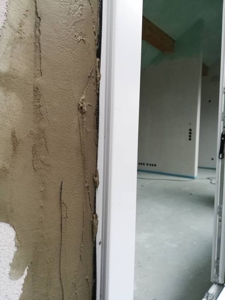

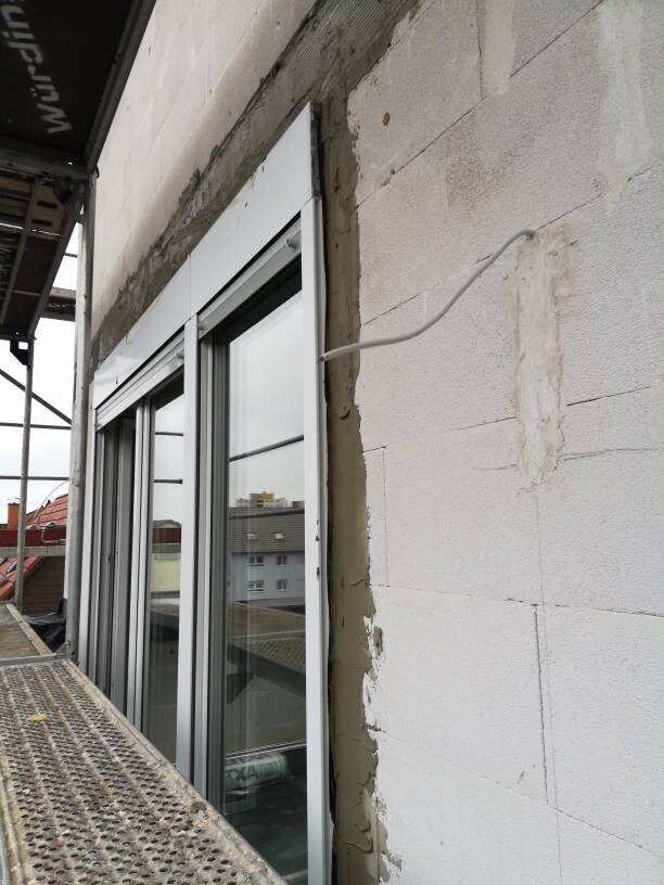

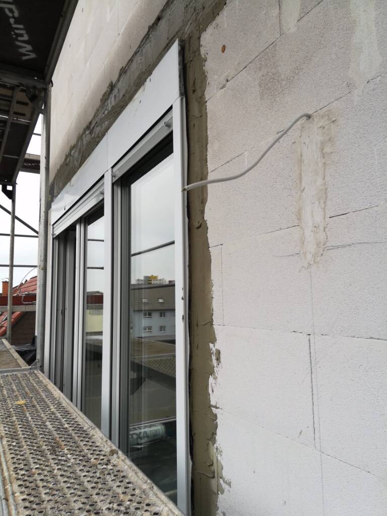

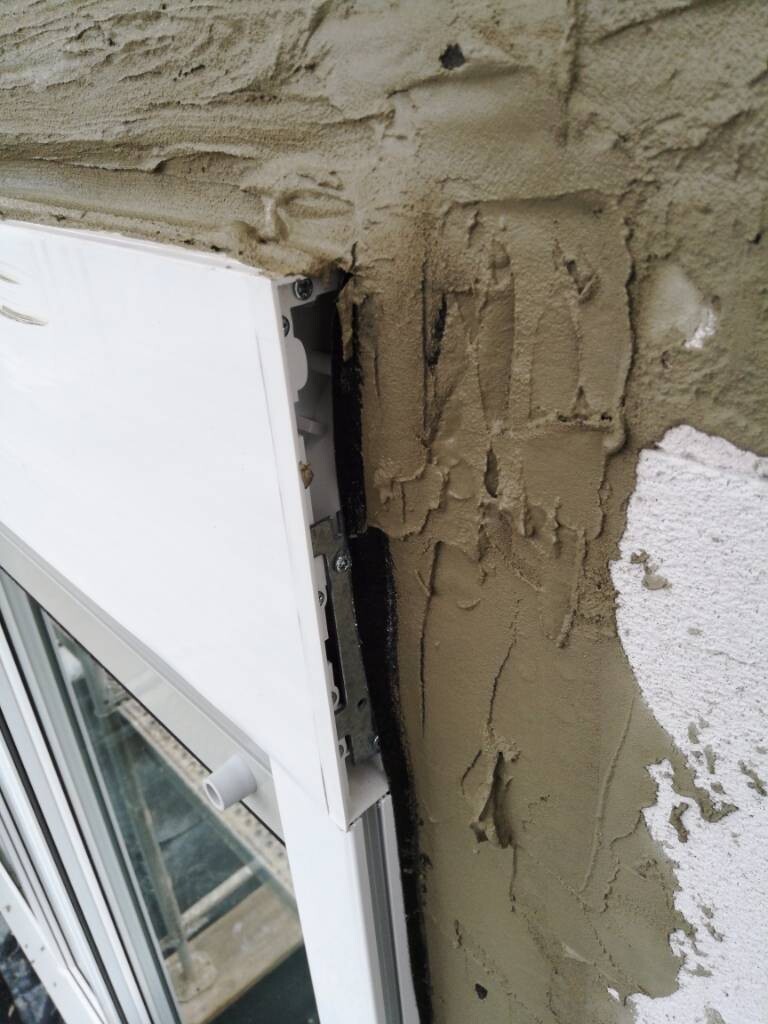

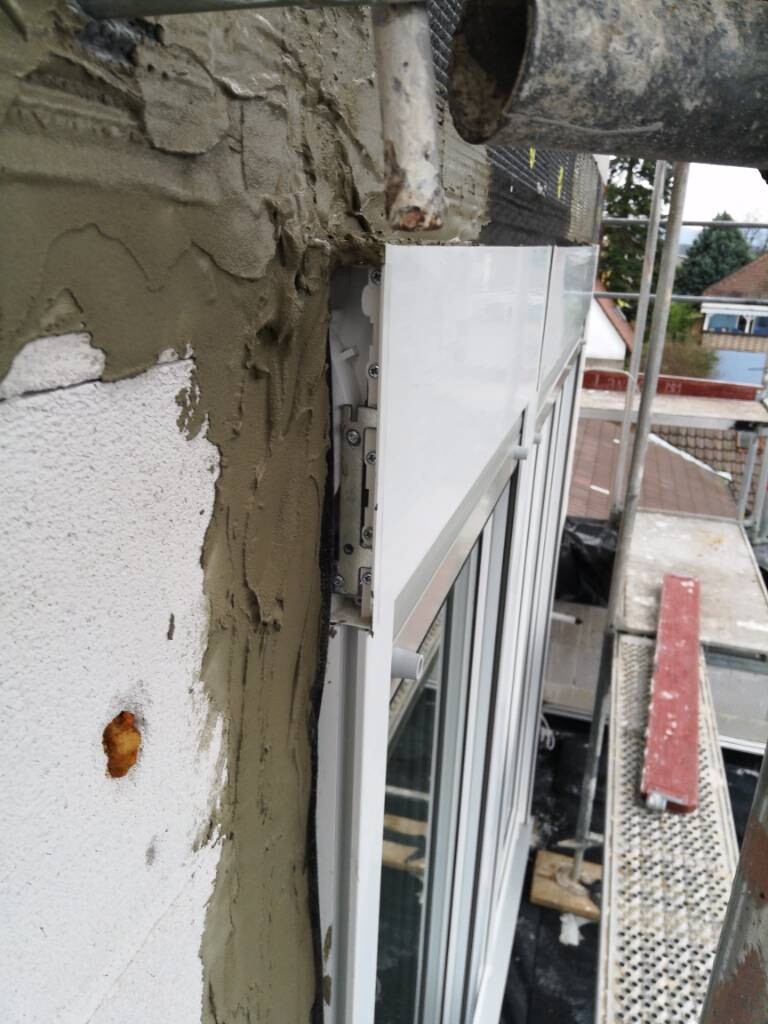

Sind die Fenster/ Türen auf der Dachterrasse bei uns so korrekt eingebaut?
Sie waren anfänglich komplett eingebaut und wurden dann nachträglich so raus gezogen.
Mir erscheint das sehr gebastelt.
Nein, es kommt nur noch Putz drauf und keine weitere Dämmung.
Die braune Masse ist Dichtschlamm, den wir heute sicherheitshalber angefangen haben aufzubringen, da beim letzten Regen die Nässe direkt durch gekommen ist.

Mycraft28.01.18 17:52
Was war bestellt? Steht alles in der Ausführungsplanung.

28.01.18 22:03
Versteh ich nicht. Er oder was hat sie rausgezogen?
Einbau ist ja nicht vorsetzen mit Luftspalt. Irgendwie müssen sie ja auch festgemacht werden...
