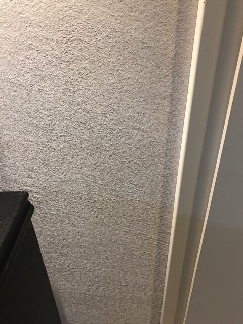

Machte das Sto Sil nicht noch mehr Struktur rein?!
Nordlys20.11.17 13:48
Das ist doch schon gestrichen mit Sto Sil. Endzustand. So wohnen wir. Das q2 sah ganz anders aus.
nightdancer20.11.17 13:57
Was bei einem Q2 ist, ist bei anderen schon Q3 oder nur Q1, da gibts leider erhebliche Unterschiede.

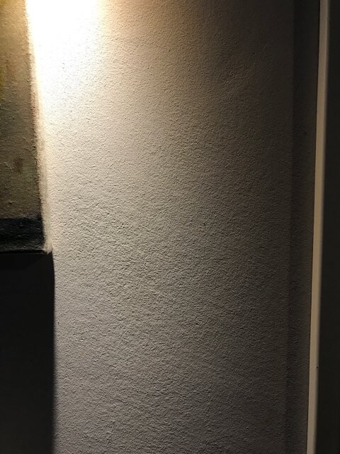

ypg20.11.17 14:15
Beigefarbene, raue Wandfläche mit Struktur; rechts Türrahmen, links schwarzes Möbelteil.
Nahaufnahme einer hellgrauen, rauen Putzoberfläche einer Säule, seitlich beleuchtet.
Q2 im Streiflicht
