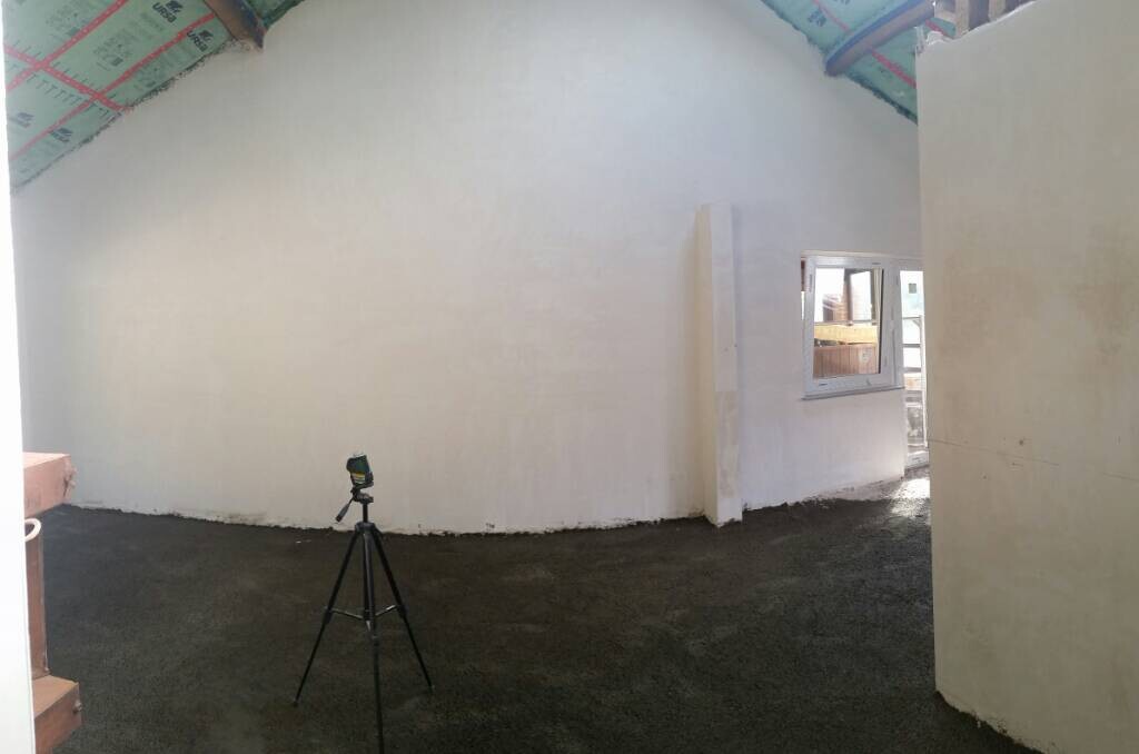

Ich finde das auch schön und werde die größte Wand in meinen Wohnzimmer in der q2 Optik belassen und es auch nicht streichen. Sieht dann etwas fleckig mit Streifen und Unebenheiten aus.
