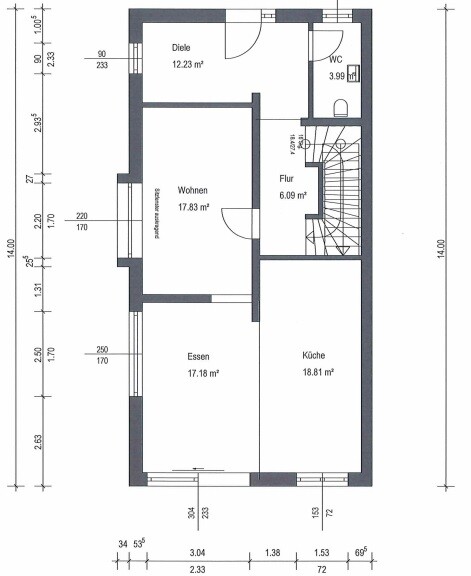

Ich möchte Sie um Feedback zu 2 folgenden Angeboten (und zugehörige komplette Projektkosten) bitten:
Basislinie:
- Außenmaße: 7,18 x 14,00 m // Dachneigung 24 Grad, Kniestock 0 cm
- Erdgeschoss und Obergeschoss (Dachgeschoss nicht ausbaufähig)
- Außenanlagen und sonstige NBK nicht enthalten
Kostenvorschlag 1 - Top Fertighausanbieter (Holzkonstruktion)
a). Hausbau Kost wie unten erwähnt:
- Ausbaustufe : Badfertig ( d.h schlüsselfertig minus malerarbeiten innen, Bodenbeläge/Parkett, Badezimmer ausstattung aber anschlüssen sind drin, Innentür)
- inkl. Photovoltaikanlage und Batteriespeicher
- inkl. Smart home
- inkl. KfW40 plus Effizienzhaus (KfW-förderfähig mit 34.000,00 Euro)
- inkl. THZ 504 Luft-Wasser-Wärmepumpe mit Lüftungsanlage und Kühlfunktion (BAFA-förderfähig)
- inkl. Fußbodenheizung in EG und OG, sowie im KG (Hobbyraum, Keller, und Vorplatz) bis 160qm
- inkl. Sitzfenster im Bereich Wohnen als Auskragendes Sitzfenster und Raffstores
- inkl. Holz-Alufenster anthrazit mit elecktrische Rollladen
- inkl. Hebe-Schiebe-Türe im Bereich Wohnen /Essen
- inkl. Treppe in Ausführung Eiche natur als viertelgewendelte Treppe in Faltwerkoptik
- inkl. verbreiterter einschubtreppe zum Dachspitz
- inkl. Haustür 1490 mm breit
- verspachtelung Q3
= 360.000 EUR (inkl. Mwst)
b) Keller (weißewanne) - 70.000 EUR
c) Erdarbeiten/Wasserhaltung - 40.000 EUR
d) Bad/innen malen/inner Tür - 20.000 EUR
e) Architekt - 15.000 EUR
ingesamt - 505.000 EUR
Kostenvorschlag 2 - anständig GU (Massivhaus)
- Architekten-, Bauleiter- und Serviceleistungen
- Keller (weißwanne)
- Tiefbau ohne Wasserhaltung
- Ziegelbau
- Bodenbeläge- Materialpreis von 14,-€ brutto pro m². Für Fliesen wird 20,-€ brutto pro /m² eingerechnet
- Fußbodenheizung - überall außerdem Nutzfläsche im Keller
- Badezimmer komplett aber Standard (ohne ausstattung preis reduziert bis 5k)
- Treppe - Beton
- verspachtelung Q2
- Fenster Kunststoff mit elektrische Rollladen
- Luft-Wasser-Wärmepumpe mit Lüftungsanlage und Kühlfunktion (BAFA-förderfähig)
- Innen Malerarbeit enthalten (ohne preis reduziert bis 5k)
= 530.000 EUR
b) Wasserhaltung - 10.000 EUR
c) Sitzfenster/Luxus Ausstattung Bad - 10.000 EUR
d) Holz - Aluminium Fenster - 15.000 EUR
ingesamt - 565.000 EUR
Mein Herz ist für Massivbau, aber das Angebot von Fertighaus ist einfach zu verlockend.
Für eure feedback wäre ich sehr dankbar !
Grundriss eines Hauses mit Diele, Wohnen, Essen, Küche, Flur, WC und Treppe.

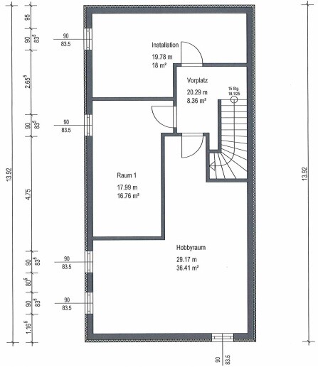

Grundriss Kellergeschoss mit Raum 1, Hobbyraum, Vorplatz, Installation und Treppe.

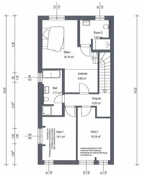

Grundriss: Eltern-Schlafzimmer, Kind 1, Kind 2, Bad, Ankleide, Empore, Raum 3.

Zu den Grundrissen möchtest Du hoffentlich keines haben.
Tut Euch in jedem Fall den Gefallen, für das gesamte Doppelhaus einen gemeinsamen Planer zu nehmen.
Doch doch, es wird in einem anderen Beitrag behandelt, aber ich glaube, es ist nur sinnvoll wenn ihr mir ein Feedback von abgeschlossenes Plan des Architekt gibt. Ich werde diesen Beitrag aktualisieren, sobald wir etwas neues wissen.
11ant09.12.20 17:10
Mir war schon erinnerlich, daß Du die Grundrissplanung in https://www.hausbau-forum.de/threads/grundriss-planung-Doppelhaushälfte-fast-200-qm-wfl.37202/#post-450770 besprichst. Aber daß sich die dort gezeigten Grundrisse nochmals verschlechtern ließen, davon bin ich ja fast schon beeindruckt. Habt Ihr eigentlich die Grundstückshälften nun doch noch´mal getauscht ? - ich meine Deinen Teil in der planrechten Grundstückshälfte zu erinnern. Im übrigen halte ich an meiner Zuversicht fest, daß Ihr die Haushälften nicht mit gleicher Eingangsseite bauen müßt und rate Dir weiterhin: tu´ Dir den Gefallen, den Hauseingang von der Schmalseite wegzuholen !
musik_de
09.12.20 21:01
du hast dich aufgrund deines elefantinischen Gedächtnisses einen passenden Namen ausgesucht 🙂
Ganz ehrlich, nach dem ersten Feedback habe ich die Idee des Grundriss komplett aufgegeben und wir haben nur das Angebot basierend auf dem Grundriss meines Baupartners angefragt. (Idealerweise sollte er die kredit dafür bekommen, dass er sich noch Planungs (dumm oder clever) ausgemacht hat 😉 )
Da sich die Wände und andere Dinge immer frei bewegen können, wollten wir zuerst die Kosten für das Haus mit alle Ausstattung ermitteln.
Alles ist offen und sobald ein Architekt einen vorläufigen Plan erstellt hat, der auf meinen Anforderungen basiert, werde ich ihn als erstes hier für Ihr Feedback veröffentlichen.
