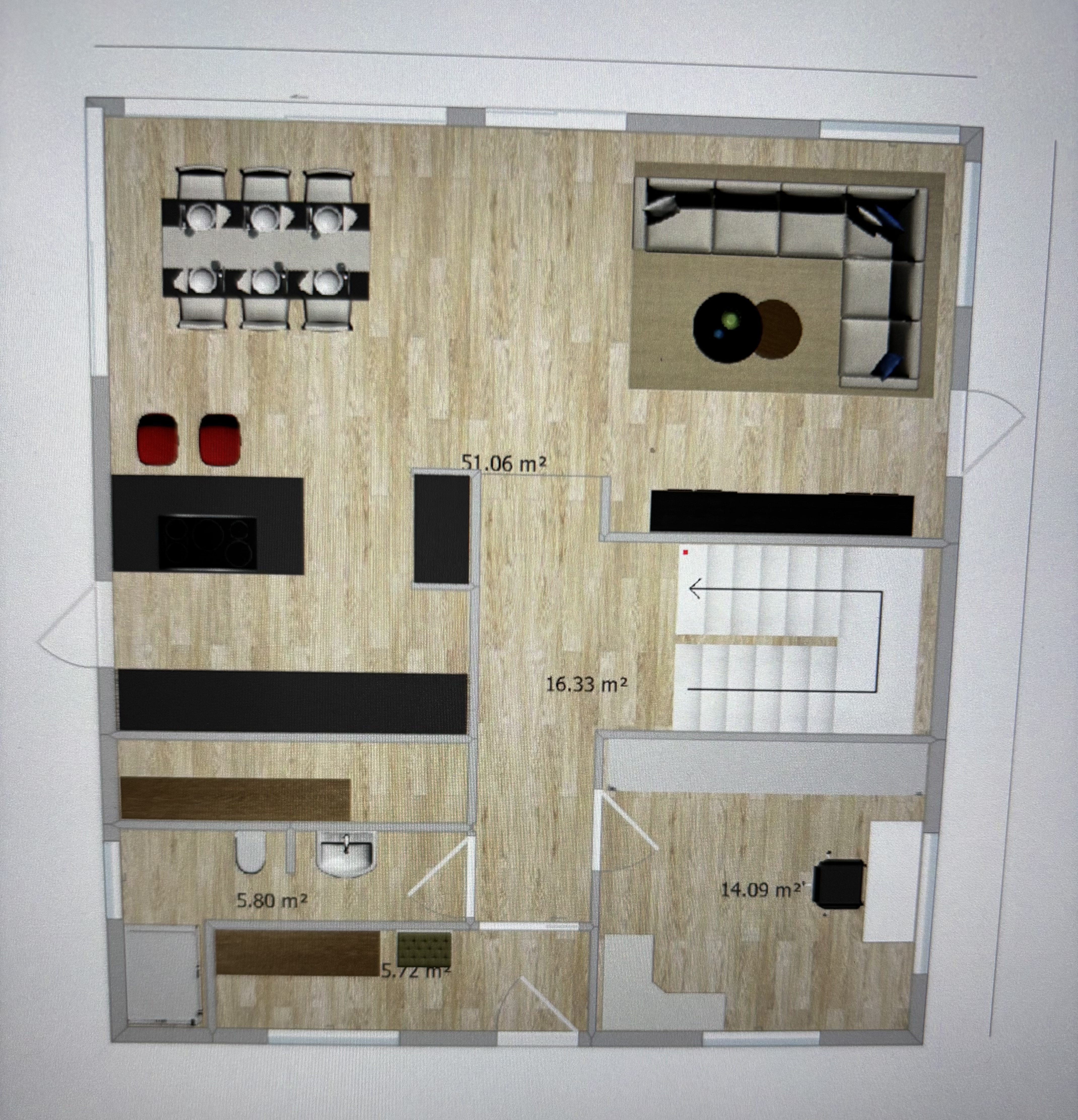

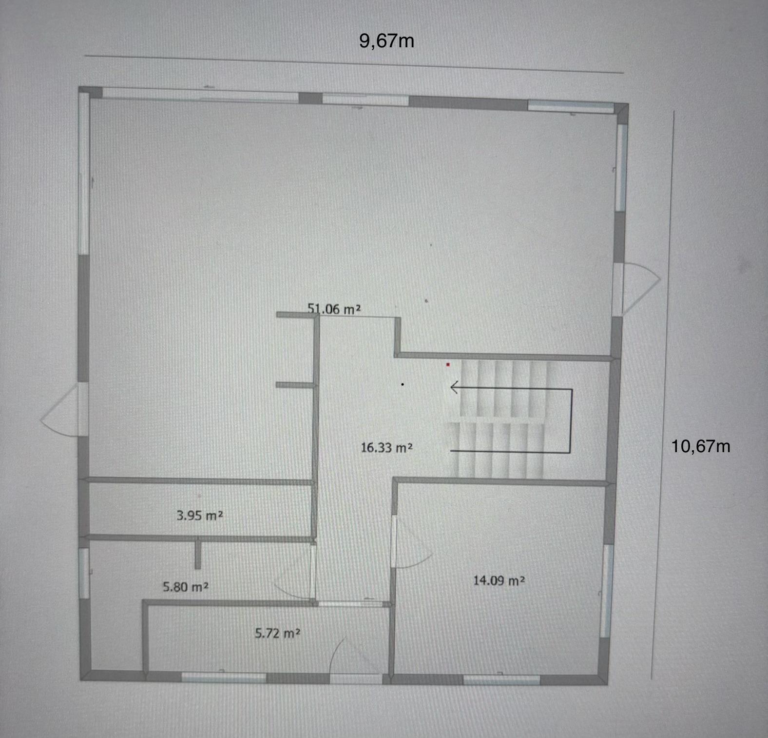

ich plane aktuell eine Stadtvilla mit Keller auf einem ca. 400 m² großen Grundstück und habe mir erste Gedanken zum Erdgeschoss gemacht. Bevor ich den Entwurf meiner Fertighausfirma zeige, würde ich gerne vorab euer ehrliches Feedback dazu hören.
Das Erdgeschoss hat die Maße 9,78 m × 10,67 m.
Ich bin wirklich offen für Kritik und Verbesserungsvorschläge — gerne alles raus. 😊
Zusätzlich schicke ich euch auch eine beispielhafte möblierte Ansicht mit, die ich selbst erstellt habe. Daher bitte etwas Nachsicht, falls Fenster, Türen oder manche Details noch nicht ganz stimmig wirken.
Vielen Dank schon mal für eure Meinungen und  Anregungen!

Hier habe ich gelernt, dass man zunächst das OG plant und dann das EG. Weil man im OG wesentlich mehr Räume unterbringen muss, usw.
Wenn ich die drei Schläuche da unten sehe, die wohl das Gäste-WC, eine Speisekammer und einen kleinen Haftraum für unartige Kinder darstellen sollen, dann wird das auf jeden Fall ein Popcorn-Thread.
Mit welchen Außenwänden plant ihr? Das sind doch kaum mehr als 17,5cm?
Warum plant man sowas selbst? Grundrisse von Stadtvillen in den Außenmaßen 9-10x10-11m gibt es im Internet zuhauf. Das ist das absolute Standard Wald-und-Wiesen 08/15 Brot und Butter Haus schlechthin...

Warum? Warum verlinkt man Amateurgrundrisse, deren Häuser man nicht bauen sollte.
Lonihaus, das ist nichts. Das musst Du doch auch Du selbst sehen, dass eine Tür nicht reicht, um einen Raum betreten zu können. Wie willst Du Dich denn zwischen Wand und Schrank bewegen? Da reicht auch ein Baueinziehen nicht.
