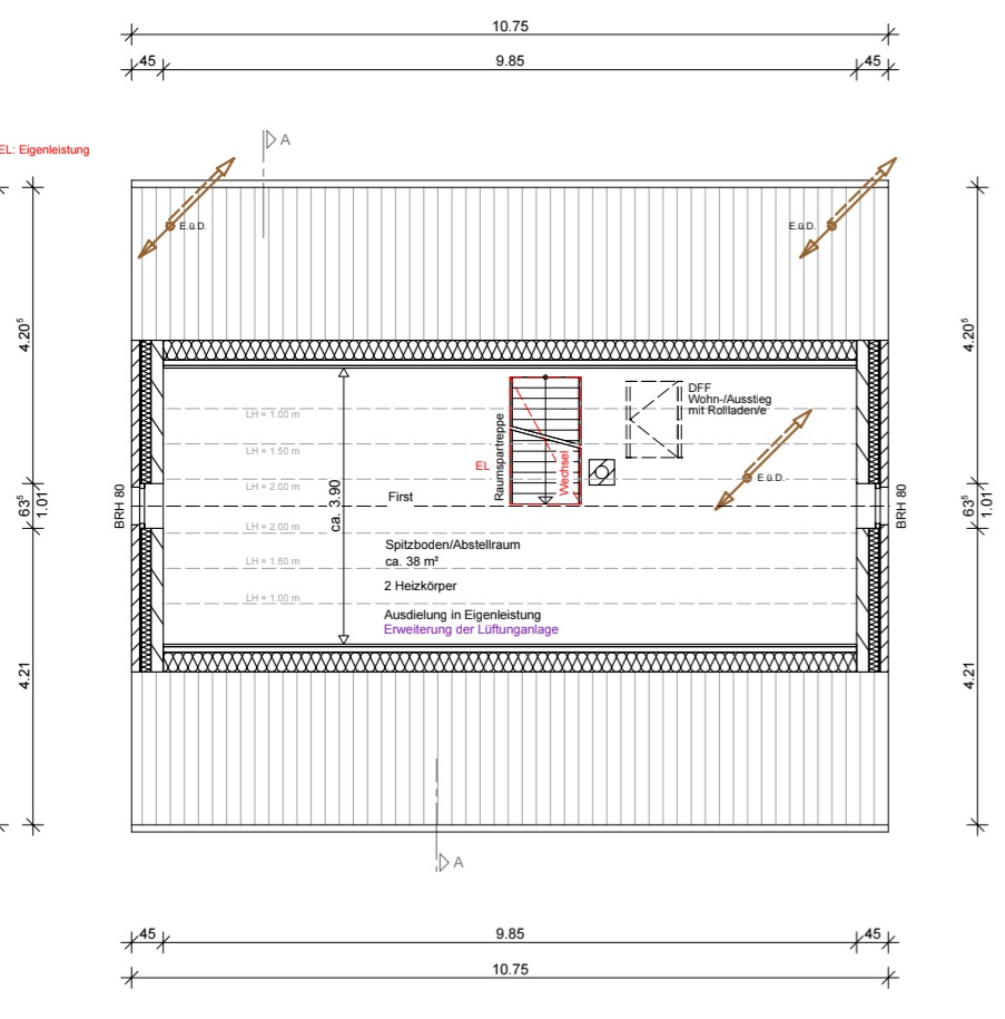

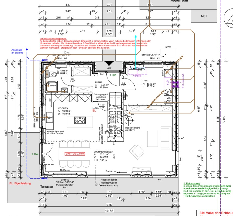

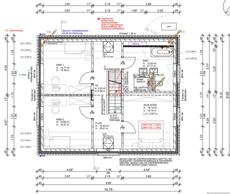

ᐅ Grundrissfeedback von Experten
Erstellt am: 19.05.26 10:06
ChimpskaHallo,
wir wollen bald dieses Haus bauen. Irgend etwas fühlt sich an unserem Grundriss noch nicht richtig an. 50cm mehr Breite wären ideal, aber wir wollen im Budget bleiben. Hätte hier jemand Ideen für Verbesserungen?
Haus ohne Dachüberstand, Klinkerfassade, Wärmepumpe, Photovoltaik.
Wir sind eine Familie, 4 Personen. Grundstück 980qm, kein Keller, ausgebauter Spitzboden, zusätzlich soll noch ein Carport mit Abstellraum entstehen und ein Gartenhaus.
Ich danke euch.
Viele liebe Grüße,
Franzi
Ich danke euch.
Viele liebe Grüße,
Franzi

Diele zu klein, Abstand Stirnseite Treppe - Hebeschiebetür, beengter Esstisch, kleine Kinderzimmer

Chimpska schrieb:
Offenheit, HebeschiebetürWas meinst Du mit offen?
Da ist nichts offen, außer der Flur im OG.
Chimpska schrieb:
Entsprechende/Welche Wünsche wurden vom Architekten umgesetzt? Alle,Aber:
Chimpska schrieb:
Diele zu klein, Abstand Stirnseite Treppe - Hebeschiebetür, beengter Esstisch, kleine KinderzimmerEs wurde zwar „alles“, was auch immer das sein soll, umgesetzt, aber schlecht. Wenn man das Quadrat in den Kreis bekommen will, dann lässt man entweder das Quadrat schrumpfen oder man feilt die Ecken ab.
Der Küchen und Essbereich hat überhaupt keinen Platz. Platz für mal ein Sidebord, eine Dekokiste, eine Pflanze. Das Sitzfenster überhaupt keine Erreichbarkeit, um da sitzen zu wollen oder können. Es fehlt Bewegungsfläche.
Und wie soll der Wohnbereich eingerichtet werden? Ihr schaut kein TV oder so?
Dann: es werden die Fenster aneinandergereiht. Und immer ein anderes. Das wirkt ruhelos. Und eine HST ist eigentlich der Albtraum. Wie soll denn die Deckenhöhe sein? Die wird ja sehr hoch. Bei 9 Meter Haustiefe ist eine gerade Treppe grundsätzlich schon sportlich, bei einer höheren Decke muss sie ja noch länger sein.
Die Maße im Bad gehören auch mit reellen Maßen der Wanne, Ablagen, Fliesendicke etc. überprüft. Das kann sehr knapp werden.
