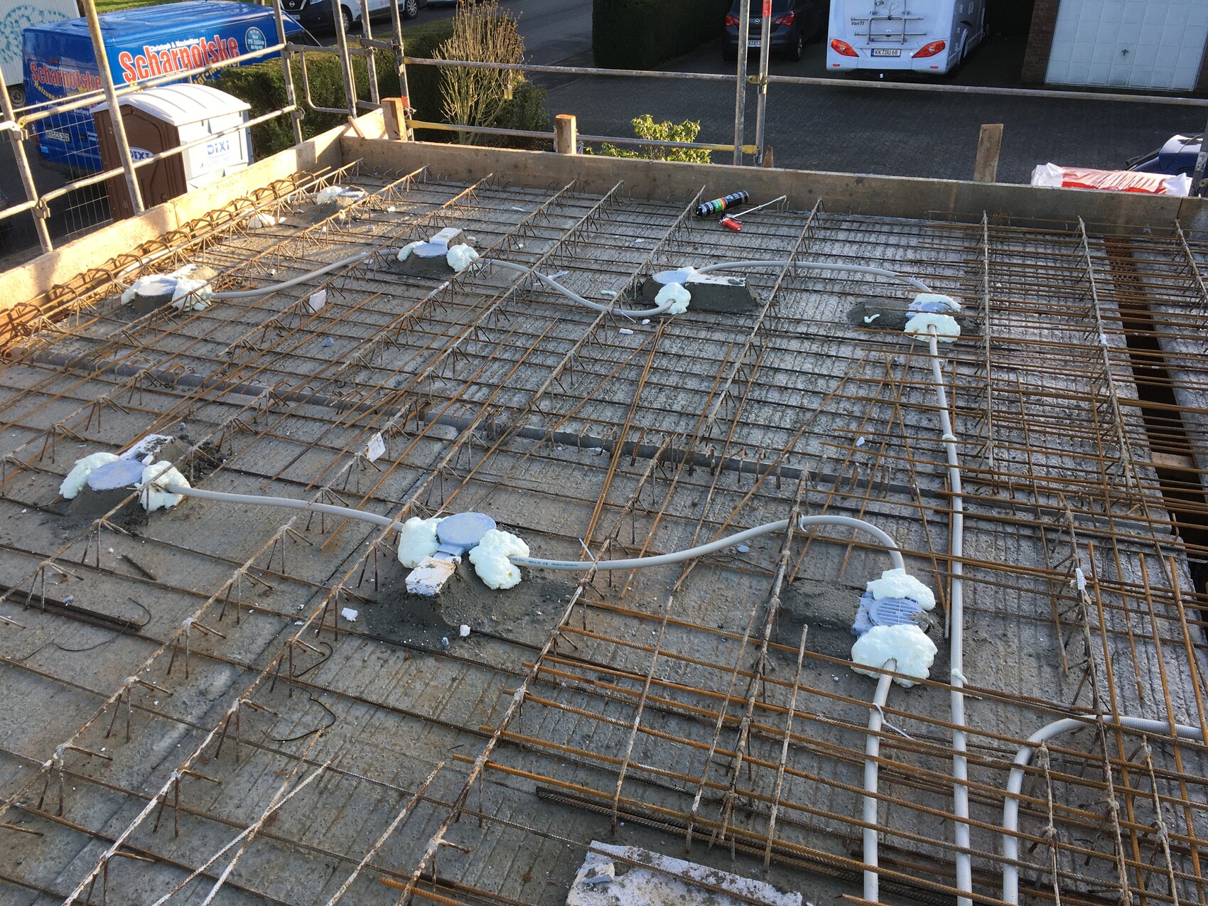

Wir haben beim Rohbauer 19x Deckenspots in die Filigrandecke EG bestellt. Wir möchten alles über Dali steuern.
Ein Spot wurde mit 83€ berechnet. Darin enthalten sind die Töpfe und die Ausrichtung.
Nun zum Problem...

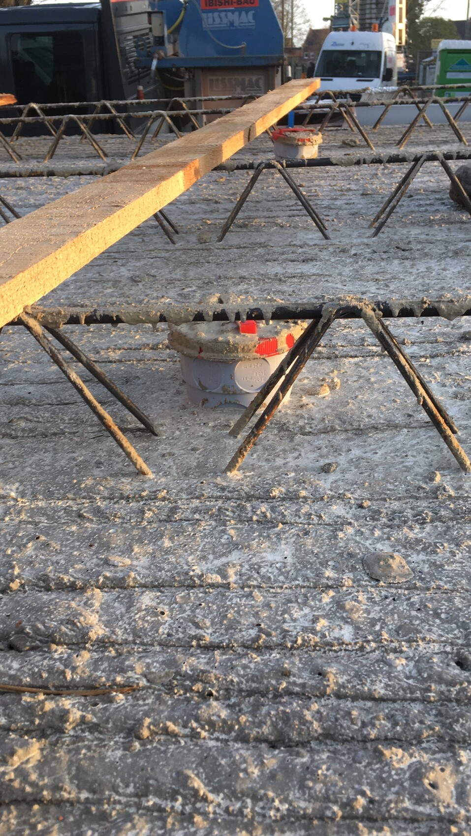

DAS SIND SO RICHTIG DIE FALSCHEN TÖPFE (Kaiser 1227-55) VERBAUT WORDEN!
Ein Topf selber kostet 2,14€! Der Durchmesser beträgt 60mm.
Diagonal liegender Holzbalken auf Stahlrahmen über Betonbaustelle; Hintergrund mit Baugeräten.
Darin bekam ich keine Spots rein und somit hieß es von meiner Seite aus; "Decken mitnehmen und neu machen!"
Dies wurde nicht getan. Die Decken sind darauf gelegt worden. Ich hatte kein Mitspracherecht, wieso auch immer.
Der Rohbauer versprach, eine Lösung zu finden. Ich habe zugestimmt, mit der Voraussetzung, das der Preis definitiv nicht voll bezahlt wird!
Es wurde eine Kehrnbohrung von 170mm durchgeführt und die richtigen Dosen reingesetzt und irgendwie justiert (??)...
Totaler schei**! Hinzu kommt, dass der Tunnel der "neuen" Töpfe in so schrecklich modifiziert wurden. Meine Person soll die Aussparung auch zu machen (Laie).
Die Spots sind teils nicht in der Flucht und nicht Flächenbüding. (Wie es am Werk eigentlich sollte.

Baustelle mit Stahlbewehrung, Rohren und Daemmaterial auf einer Betonfundamentplatte.

Über welchen Schaden reden wir hier? Der Bauherr hat ein funktionierendes Werk bestellt, das nach anerkannten Regeln der Bautechnik zu erstellen war. Dass diese der Rohbauer auch so sieht, zeigt ja, dass es nachgebessert hat, nur halt nicht fachgerecht. dass Argument, man verdiene ja nichts dran, greift ebenflls nicht, denn die Kalkulation hat der Rohbauer ja selbst erstellt.
Du solltest den Rohbauer auffordern, die Decke fachgerecht herzustellen (4 Wochen Frist). Ein Einbehalt ist in Höhe der doppelten Beseitigungskosten möglich. Behalte doch einfach mal 2.500 ein. Der Rohbauer uss Dir nachweisen, dass seine Lösung fachgerecht und gewünscht war. Wenn er noch Geld offen hat, wird er schon was tun.

Also damit wirst du nicht weit kommen. Das wird in der letzten Instanz dann der Richter entscheiden und vermutlich werden es sehr viel weniger als deine Zahlen sein. Abgesehen von dem Stress. Die Spots sind ja nicht das Kernelement einer Decke. Das Ganze geht wohl als optischer Mangel durch. Wenn es gut läuft.

Das ist eigentlich ziemlich egal, außer sie sind wirklich komplett schief, aber den Fotos nach geht es doch noch. Die Deckel bleiben dicht bis zur Übergabe. Der Durchmesser der Dose ist i.d.R. weitaus größer als der eigentliche Spot, sodass die entsprechende Flucht erst bei Einzug gebohrt wird. Bei uns war sogar der Maler schon durch.
Behalt die 83€ der Spots ein. Kauf dir neue Deckel für n 10er und gönnt euch für die übrigen 1,5 was schönes. Am Ende sollte trotzdem alles tiptopp aussehen.
