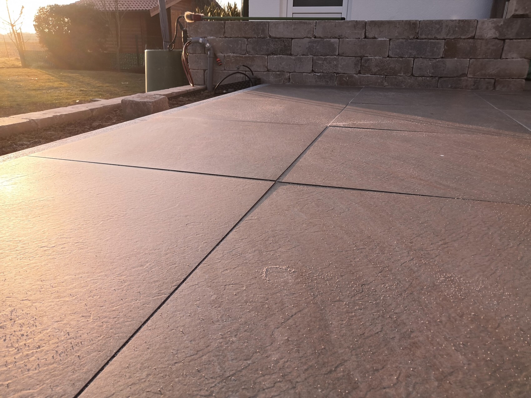

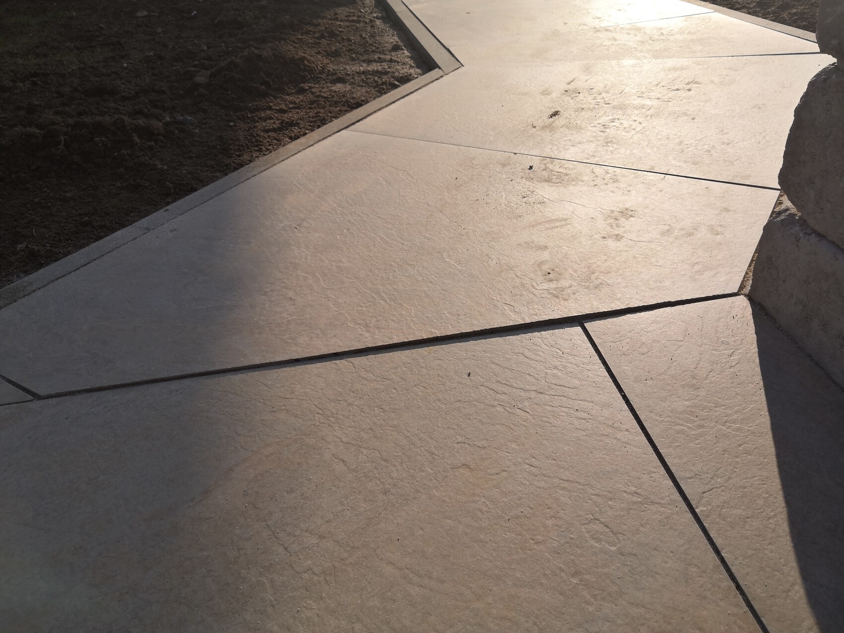

wir haben im November 2024 unsere Terrasse neu gestalten lassen. Eigentlich wollte der GaLa-Bauer schon im Mitte September anfangen, ist aber leider zu einer Verzögerung gekommen. Meine Frau wollte möglichst große Fliesen um damit möglichst wenig Fugen zu haben in denen sich Unkraut bilden kann. Es wurden Fliesen mit den Abmessungen 80 x 80 cm, als Stärke wurde 3 cm gewählt, nachdem der GaLa-Bauer dazu geraten hatte wegen des höheren Gewichts. Die Fliesen wurden auf Splittbett gelegt. Die Arbeiten wurden Ende November abgeschlossen, also in einer „grauen Zeit“ ohne Schatten. Die Schlussrechnung wurde im Dezember beglichen, eine Abnahme wurde nicht durchgeführt.

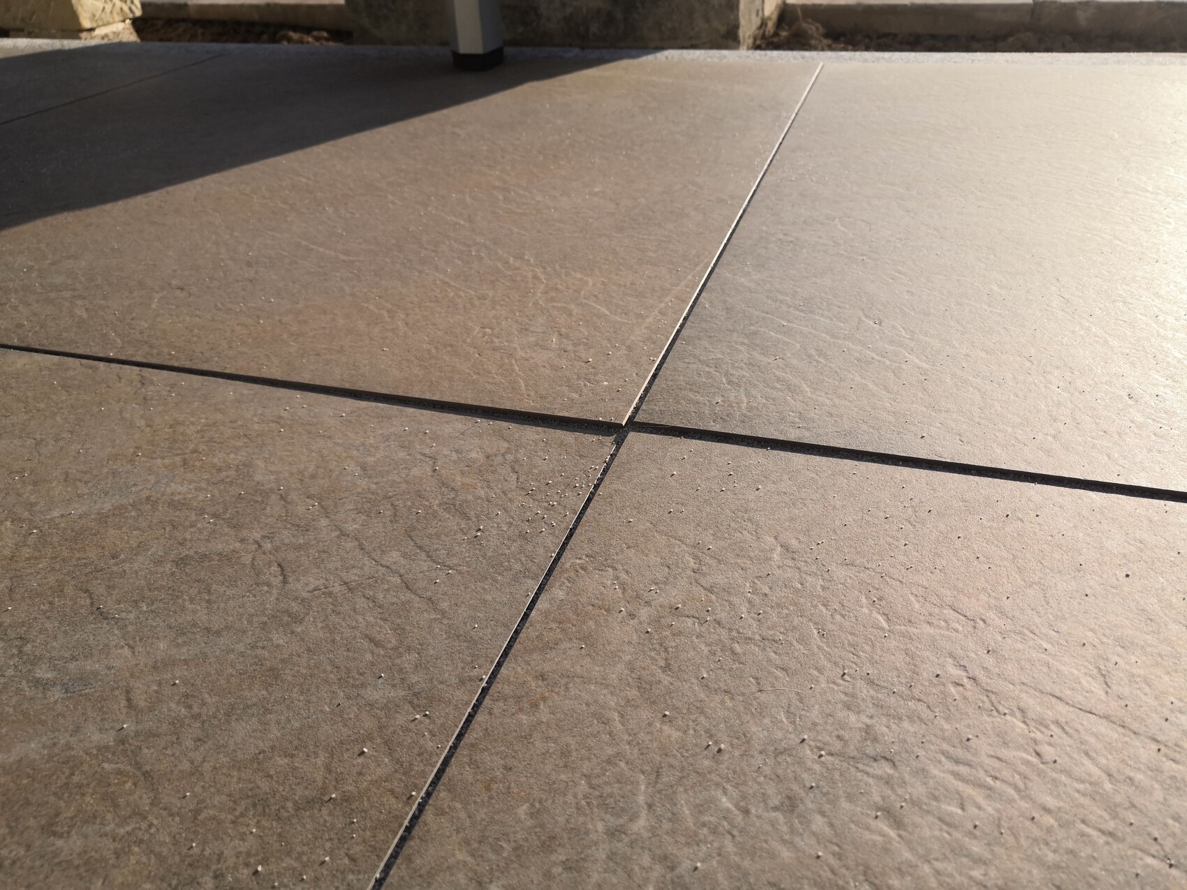

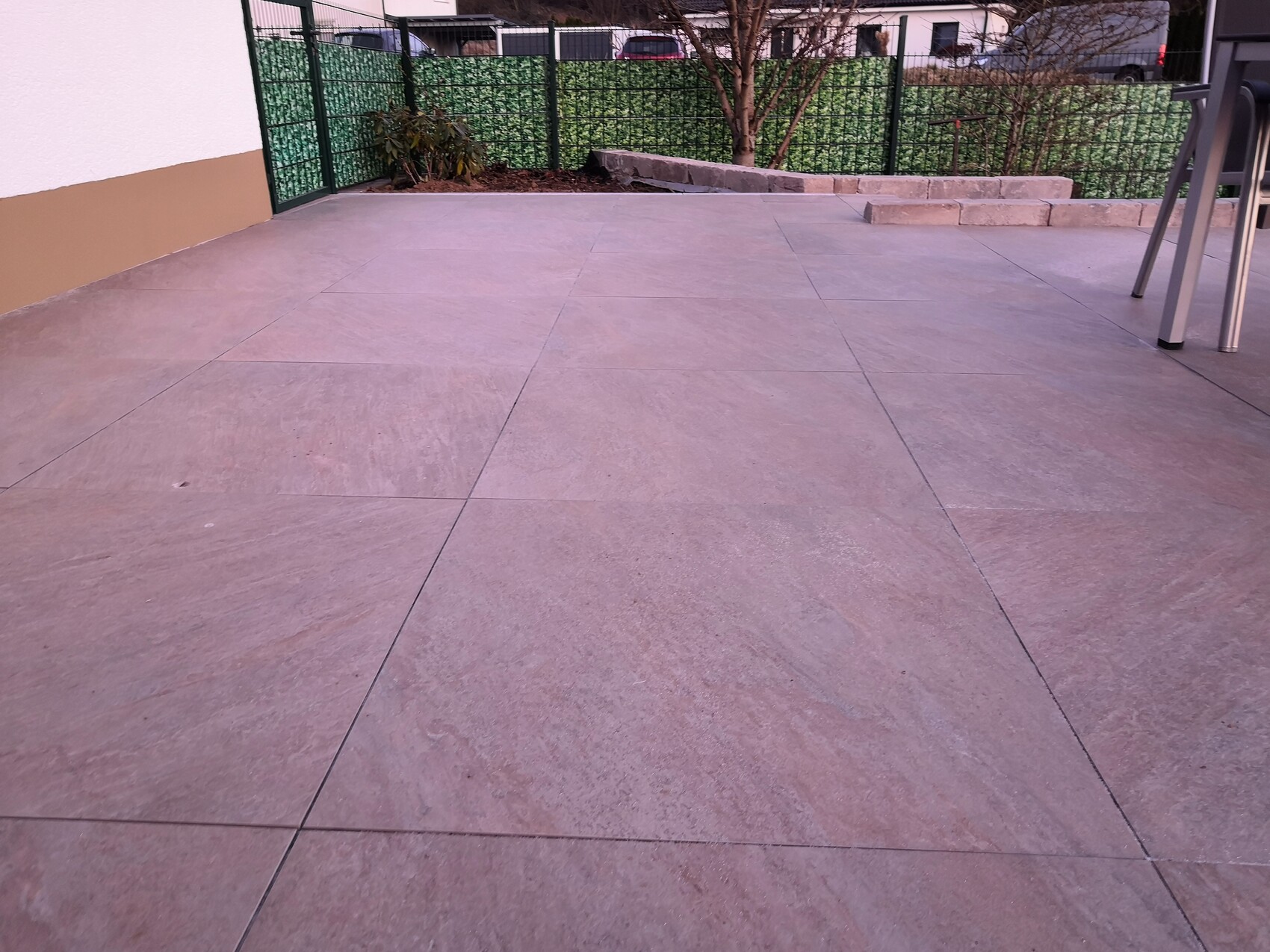

Im Winter war keine Sonne, bzw. waren wir nicht auf der Terrasse. Jetzt bei den ersten Sonnentagen mit tiefstehender Sonne sind uns Schatten im Bereich der Kanten/Fugen aufgefallen, nicht überall, aber betroffen sind schon einige Fliesen. Nach näherem Hinsehen hatten wir bemerkt, dass Versätze von einer Fliese zur anderen bis ca. 3,5 mm für die Schatten verantwortlich sind. Sind diese Versätze noch in der Toleranz? Der GaLa-Bauer meinte er hätte das Splittbett exakt abgezogen und es läge nicht an Ihm sondern an „durchgebogenen“ Fliesen, je größer desto höher sei fertigungsbedingt die Durchbiegung. Wenn die Sonne untergegangen ist gibt es keine Schatten mehr und die Fläche sieht einigermaßen ansehnlich aus, siehe letztes Bild (181026).

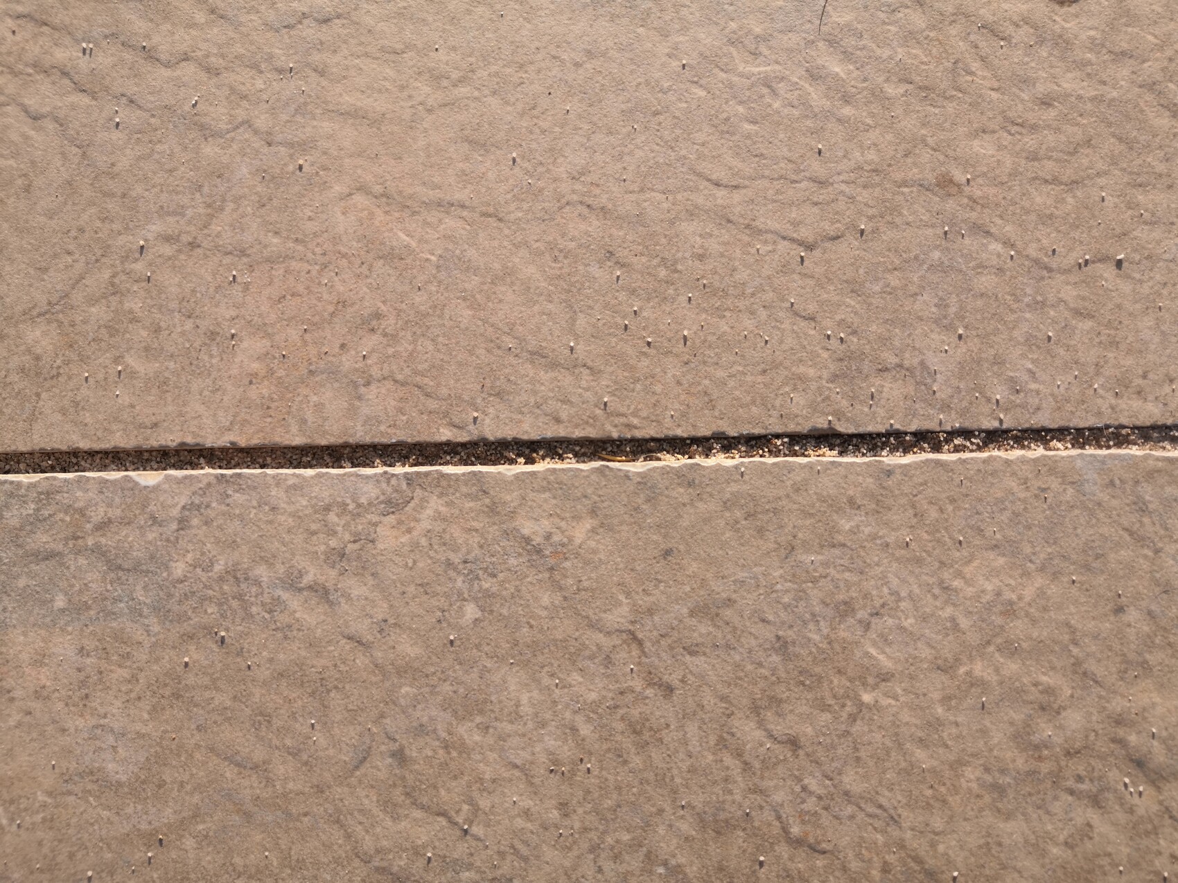

Sind die Ausplatzungen (Bild 162617) bei den mit Wasserschneider geschnittenen Fliesen so o.k.?

Ich finde es sieht top verlegt aus.
Allthewayup
08.03.25 21:05
Schwieriges Thema. Zu den Fertigungstoleranzen des Plattenherstellers kommen dann noch die des Garten-Landschaftsbauers und schon sieht es aus wie auf den Bildern. Ich denke da wirst du nicht viel machen können. Pflastererhammer kaufen und selbst versuchen etwas „nach zu nivellieren“. So hatte ich es bei unseren Betonsteinen in der Einfahrt gemacht.
Jesse Custer
09.03.25 10:40
Bei 3-cm-dicken Platten würde ich da nicht das Hämmern anfangen.
Aus meiner Sicht ist das Stand der Technik. Wird sich über die Zeit noch weiter setzen...
tomtom79
09.03.25 12:25
Direkt in Split da gibt es regeln und sollte eigentlich nicht gemcht werden.
Maximale Splitbetthöhe 2-3cm. Kanten und Fugen sollten mit Splittbettlager versehen werden.
Und zu guter Letzt setzt sich trotzdem alles.
Deswegen Plattenlager die verstellbar sind. Sonst hast das Problem immer.
