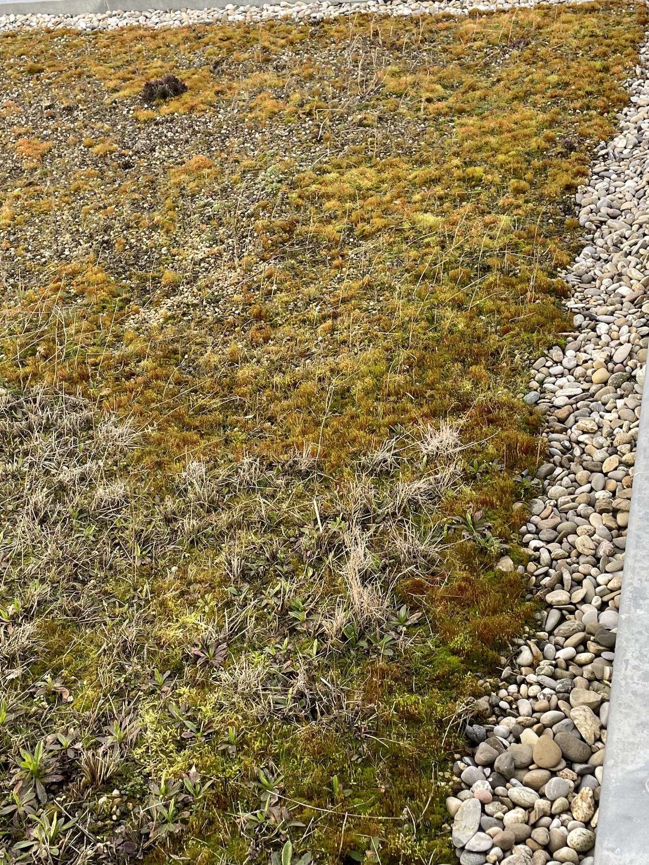

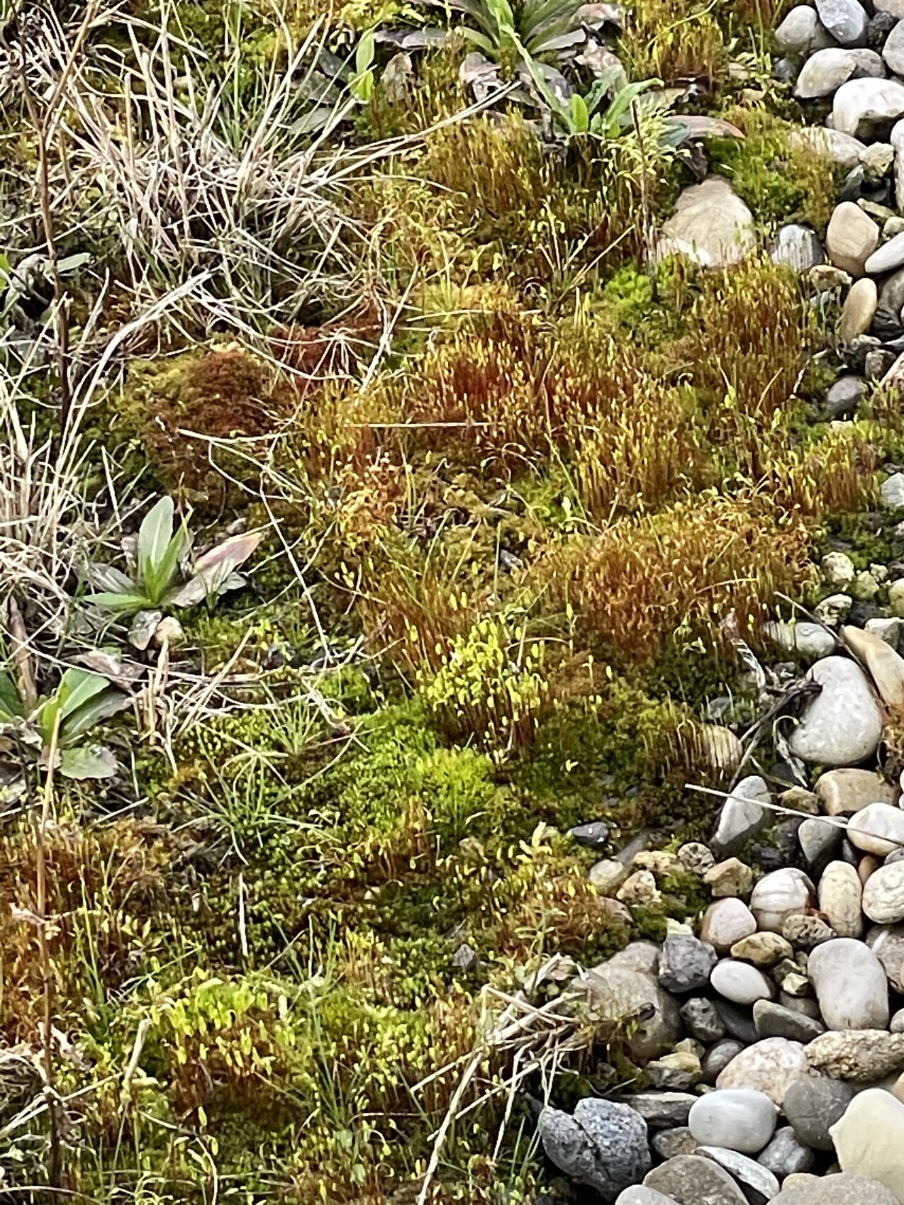

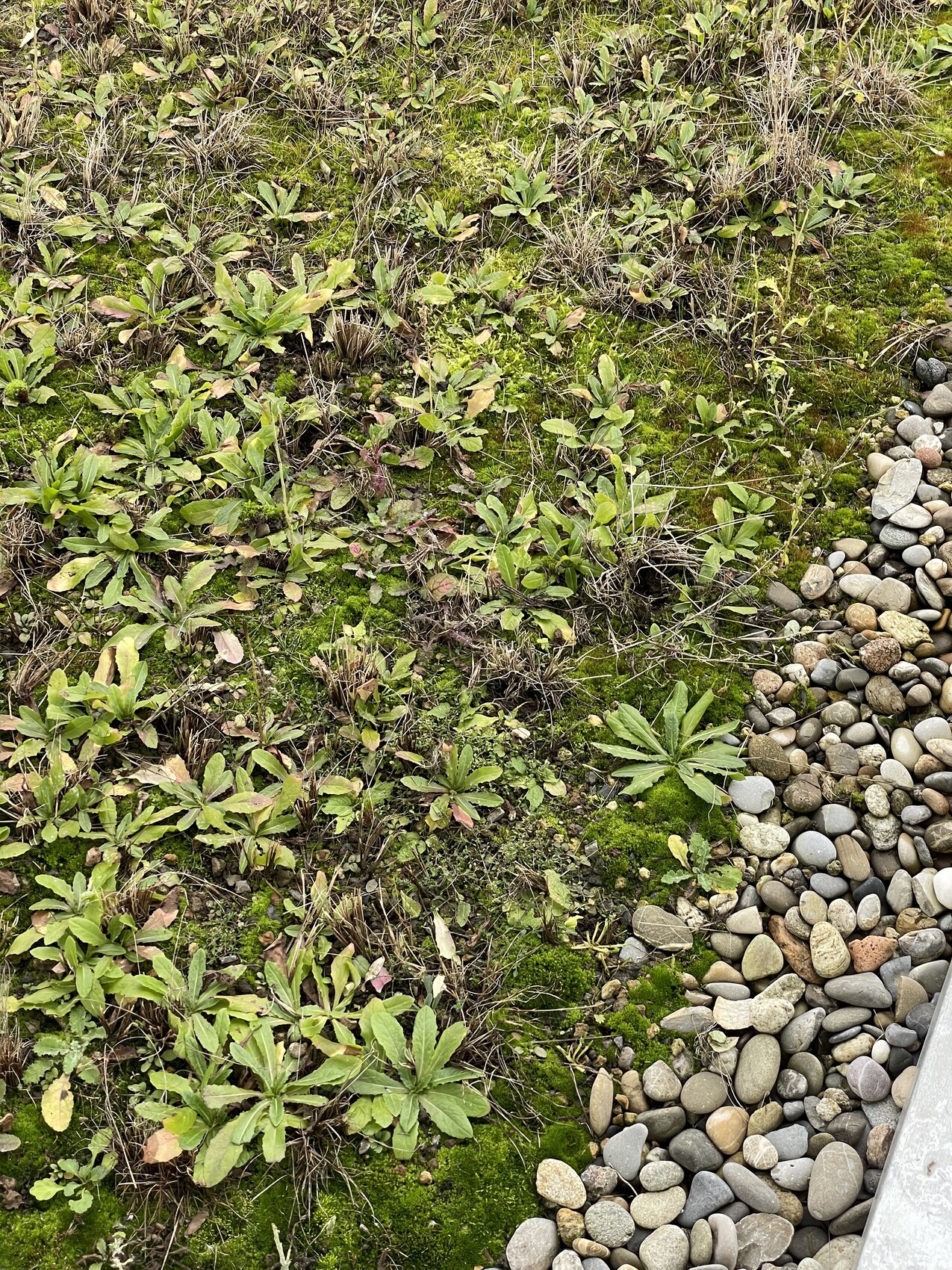

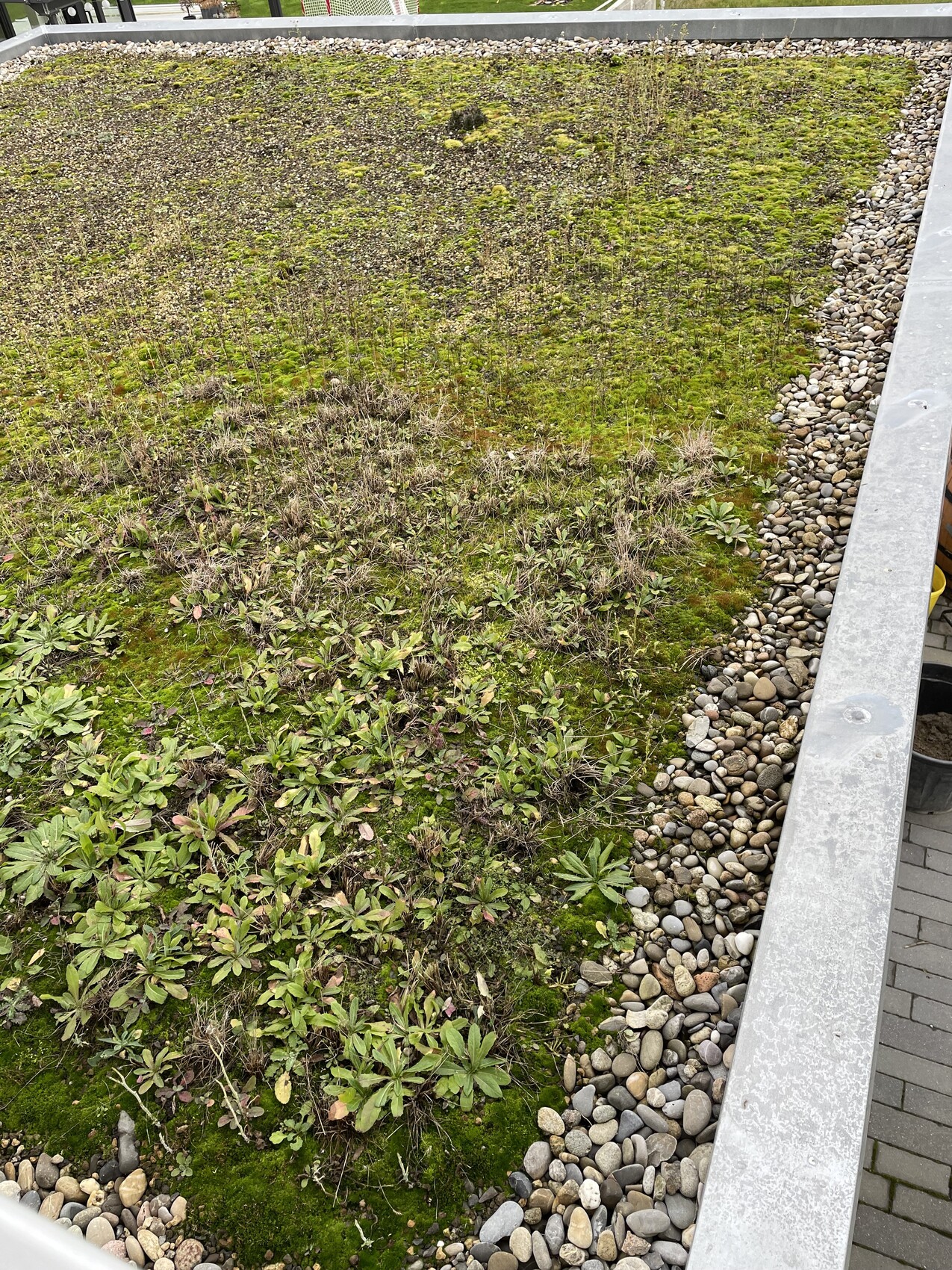

xxsonicxx28.03.23 12:03
Ich bin mal so frei und häng mich an das Thema dran. Falls nicht gewünscht bitte verschieben. Danke
Leider hat unsere Baufirma es in 2 Jahren nicht gebacken bekommen unser Garagendach zu begrünen. Samen wurden immer
bei großer Hitze ausgebracht. Wurde natürlich nichts.
Nun hat sich über den Herbst / Winter viel Moos (denke ich zumindest mal das es das ist) und Unkraut angesetzt. Siehe Bilder.
Wurde die Begrünung nun gern gleich selbst machen.
Sollte das Moos vorab komplett entfernt werden oder kann das drauf bleiben!???
Bauder hatte ich mir hier notiert: Nur Samen ausbringen oder auch Sedumpflanzen setzen.....?
Grüner Dachgarten mit Moos, niedrigen Pflanzen und Kies am Rand einer Betonkante.
Dachbegrünung mit Moos und kleinen Sedum-Pflanzen, Rand aus Kieseln und Metallkante.
Steiniger Hang mit Kieselsteinen, Moos und gelb-braunen Gräsern.
Grüne Bodendecker, Moos und Kieselsteine am Rand eines Gartens.
Ach ja wir wohen mit Feld drumherum falls das wichtig wäre.
Danke euch schon mal
rick201831.03.23 11:39
Was hast du gegen das Moos? Erfüllt doch genau die Funktionen die ein Gründach haben soll.
Würde nur das Unkraut und Baumsamen entfernen.
WilderSueden
31.03.23 11:42
Ich würde das Moos wegmachen und auch von reinem Sedum Abstand nehmen. Es gibt so schöne Mischungen für Dachbegrünungen mit vielen verschiedenen Pflanzen. Die brauchen dann in der Regel aber offenen Boden bei der Aussaat. Es kann sich auch lohnen, mit einer Mischung aus fertigen Pflänzchen und Samen zu arbeiten
guckuck2
31.03.23 12:15
Ich würde da auch gar nichts mehr dran machen. Wer guckt da drauf? Gib lieber Geld für Pflanzen aus, die du auch siehst
