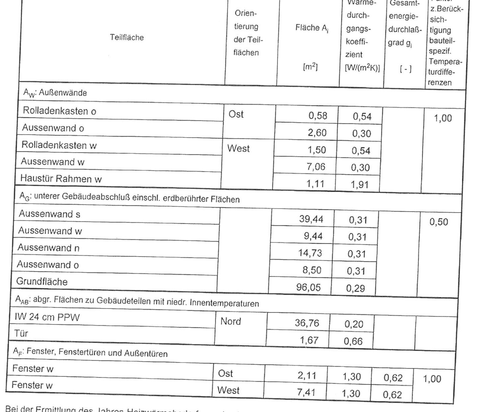

gerechnet vom Planer damals.
wärmeübetr. Fläche 230 qm Volumen 222km
Jahresheizwärmebedarf 4015 kWh/a
kalkulierte Dämmung anbei
Real abgerechnet in Strom_wärme (also Heizen+Warmwasser)
Keller mit 70qm zu 3000 kWh
Wohnbereich mit 200qm zu 10100kWh
enorm.
ok den Keller wollen wir eigentlich gar nicht mehr heizen. Maximal die Lüftungsanlage da laufen lassen, sollte ja machbar sein mit Zeitschaltuhr
Wohnlüftung dito mit Uhr bzw. auf Knopf wenn Bad nass/feucht oder so. Sonst aus.
Dann Gas+Solarthermie für Warmwasser wahrscheinlich am günstigsten
oder Holzpellet + Solarthermie für Warmwasser
oder SoleWasser pumpe + Solarthermie für Warmwasser
Hauptsache mir schimmelt die Bude nicht
denke in 20-25j sind die 3 Kinder raus. nach 20j sollte der Investment amortisiert sein.
Unter Einbezug der momentanen förderung und steigenden Strompreisen vielleicht eher
Tabellarische Übersicht der Außenwand-, Fensterflächen und der zugehörigen Wärmekennwerte.

Die hohen Kosten sind wahrscheinlich durch das Konzept der Abluftwärme und den damit verbundenen Zuluftöffnungen für alle Räume in den Außenmauern bedingt.
Das klappt normalerweise bei Passivhäusern aber nicht bei einem „3 Liter“ Haus das wohl eher Kfw 70 entspricht.

Tassimat schrieb:
Uiuiui, auch mit neuer Heizungsanlage werden hohe Heizkosten vorliegen.
Vielleicht wäre durch eine Dachgeschossdeckendämmung oder andere Maßnahmen eine bessere Dämmung realisierbar, um den Energiebedarf zu senken.
Das lese ich ehrlich gesagt nicht raus. Der Energiebedarf mit jährlich insgesamt 13000kwh ist sogar sehr niedrig und auf Neubauniveau.
