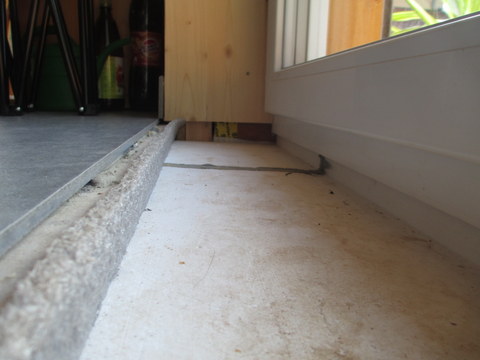

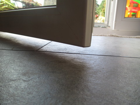

Ist das denn das einzige Fenster oder betrifft es alle?
Wenn das Fenster zu tief eingebaut ist, was habt Ihr dann für Folgekosten? Das müsste doch durch den Hausbauer übernommen werden?!
U
Username_wahl
Bau war mit Architekt und Einzelvergabe. Der hatte sich auch gewundert, genauso wie der Fliesenleger, aber offensichtlich hat es keiner für notwendig erachtet die Sache zu hinterfragen. Das werden wir jetzt natürlich nachholen.
Legurit
Möglich, dass man das noch anarbeiten kann.
Vielleicht auch extravagant mit Mosaik oder Holz in Farbe des Balken. Dann sieht es so aus wie geplant.
