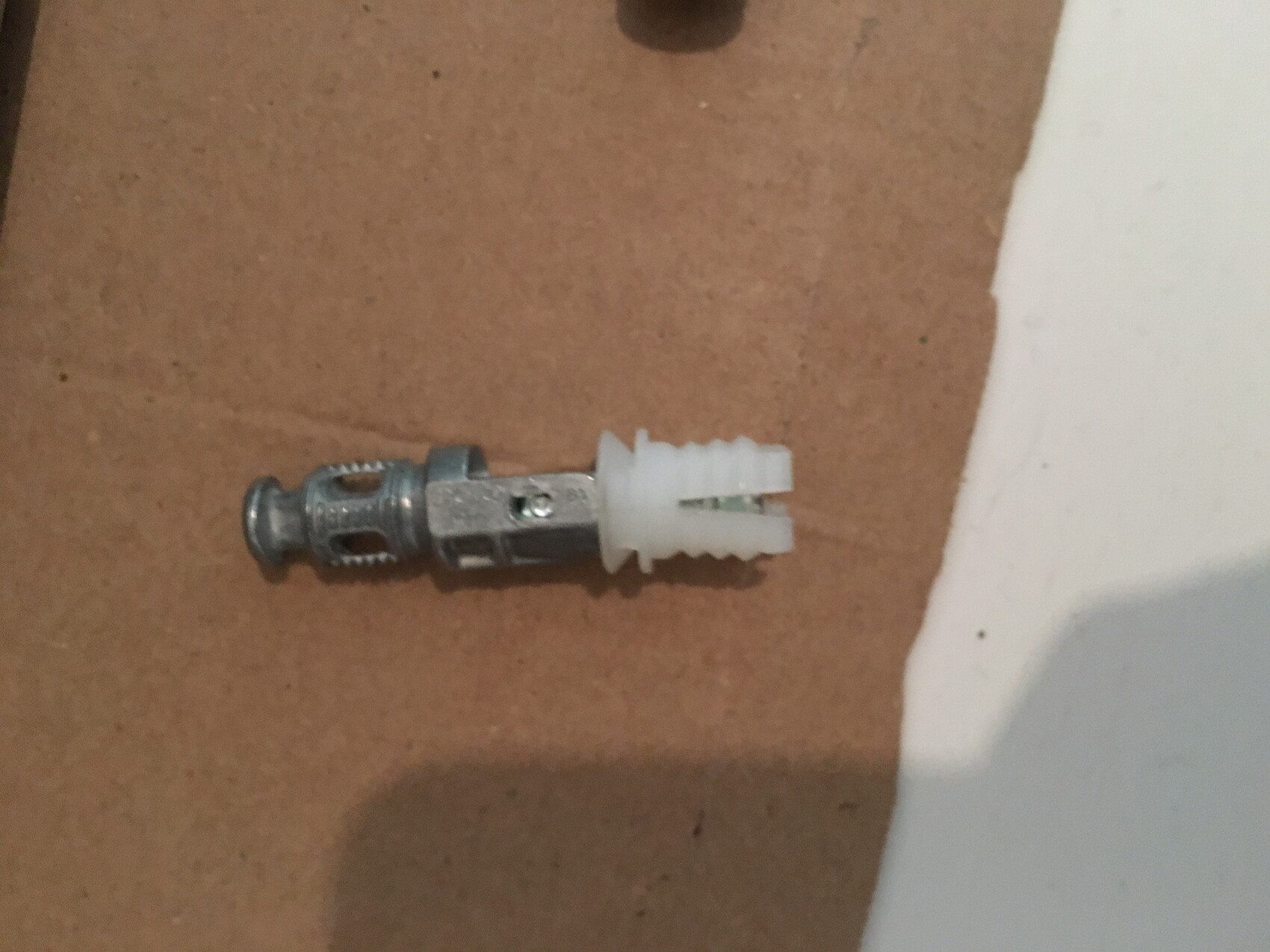

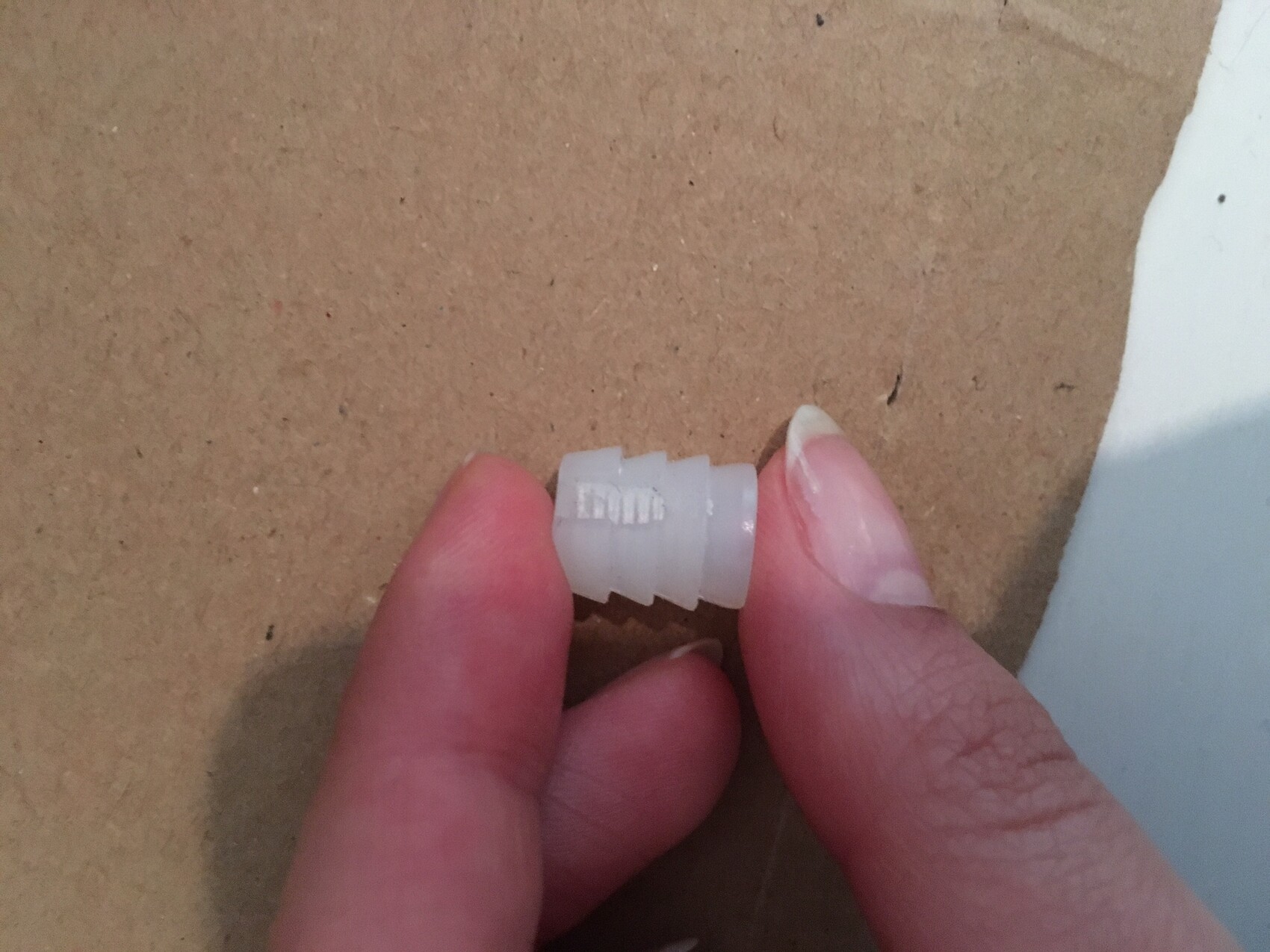

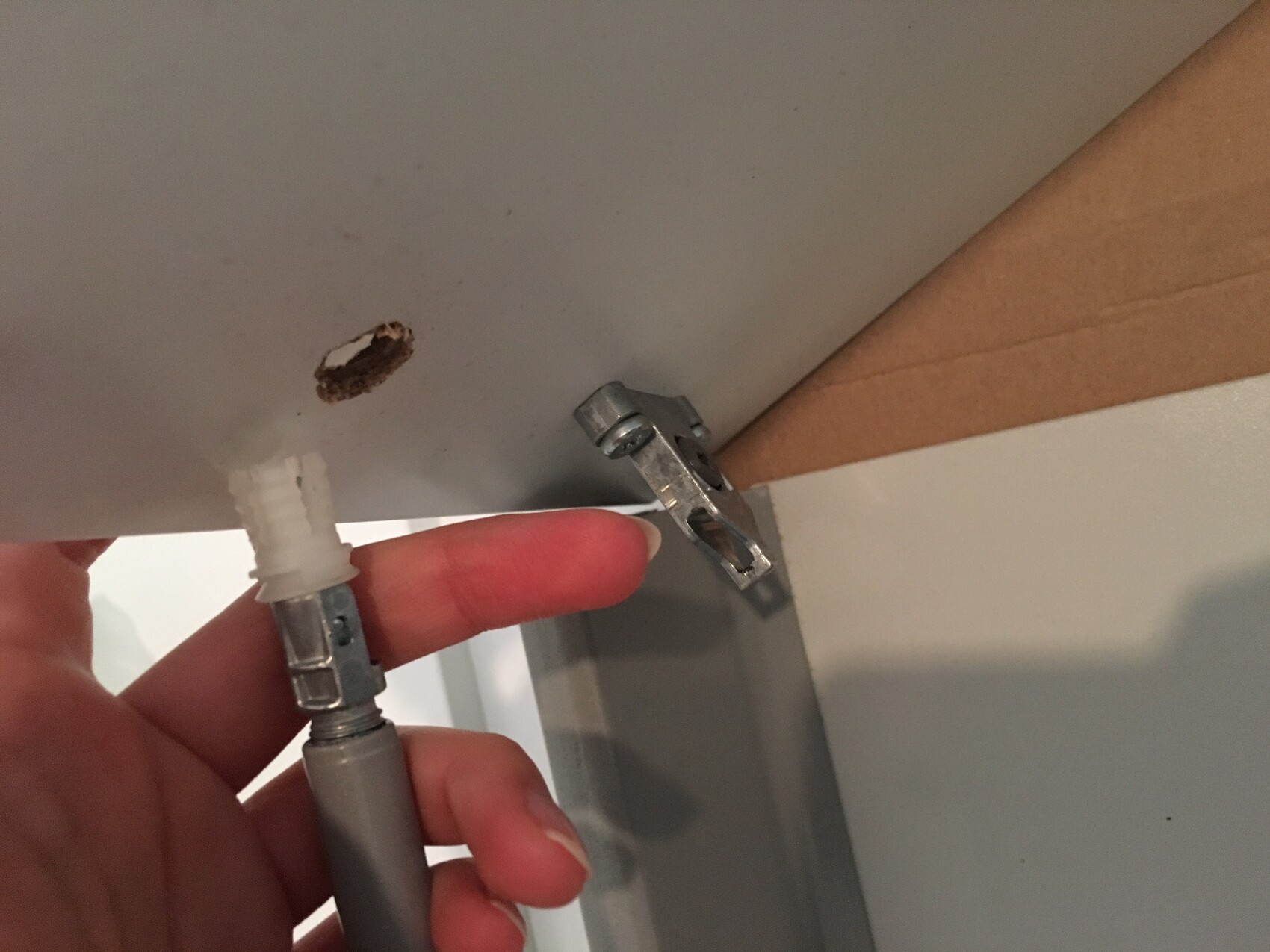

Ich habe die Härlig Fronten für die Schubladen neu gekauft. Nun braucht man aber, um die abgebildeten Stangen in die neuen Fronten zu "stecken" dieses Metallteil mit dem weißen Gummi (kenne mich begrifflich nicht gut aus, der Name "Handwerker" ist auch nur ironisch gemeint ). Das abgebildete Metallteil mit dem weißen Gummi ist von meinen alten Fronten und es ist leider unmöglich, die zwei Teile nach einmaliger Benutzung wieder auseinander zu bekommen. Daher sind neue nötig. Ikea war mir leider überhaupt nicht behilflich, sie konnten mir nicht mal sagen, wie die Ersatzteilnummer lautet. Kann mir hier irgendeiner helfen? Ich wäre so dankbar. Will diese Küche nach Monaten endlich mal fertigbekommen
Weißes Gummi
Schublade mit den Stangen und der Front

IKEA-Freund15.06.16 16:22Die dürften so ca. vor 8-9 Jahren verkauft worden sein. Kannst Du den Metallteil umklappen? Dann sollte sich das Teil zusammen mit dem Spreizdübel herausziehen lassen (es dürfte sich um Kunststoff handeln, nicht um Gummi).

IKEA-Experte15.06.16 21:52Du sollst die Teile gar nicht auseinander bekommen und das Teil auch nicht von den Relingstangen abschrauben. Das Teil gibt und gab es nie als Ersatzteil von IKEA. Wenn du es kaputt gemacht hast, kannst du nur versuchen von Blum ein Ersatz zu bekommen.
Die korrekte Demontage wird in der Montageanleitung nicht dargestellt. Falls du nicht schon alles rausgewürgt hast oder für das nächste Mal:
1. Kappen an den Stangen zurückziehen.
2. Breiten flachen Schraubenzieher hinten in die Stange (Plastikteil) stecken und den Schraubenzieher drehen, so dass sie sich von der Rückwand löst.
3. Relingstange umklappen. Sie liegt nun in einer Ebene mit der Front.
4. Umgeklapptes Gelenk in den Plastikdübel in der Front hineindrücken.
5. Plastikdübel in der Rille fassen und herausziehen. Dabei das Metallgelenk weiter in den Dübel hineingedrückt halten.

Handwerker21017.06.16 20:00Vielen lieben Dank für eure Antworten!!!
@IKEA-Freund: Ja, ich kann das Metallteil umklappen, aber herausziehen lässt sich da nichts. Haben schon alles probiert. Es sitzt bombenfest.
@IKEA-Experte: Vielen Dank für deine ausführliche Anleitung! Ich weiß ehrlich gesagt nicht, ob ich es kaputt gemacht habe. Habe es genau so, wie auf dem Bild zu sehen, herausgezogen aus der Front und nun kriegt man die Teile eben überhaupt nicht mehr auseinander. Da ich noch eine zweite Schublade habe, werde ich deiner Anleitung bei dieser Folgen und hoffen, dass es klappt.
Was ich aber nun mit dieser hier mache, weiß ich leider wirklich nicht. Werde gleich eine Email an Blum formulieren. Die Ikea-Filiale in Frankfurt war leider überhaupt keine Hilfe.
