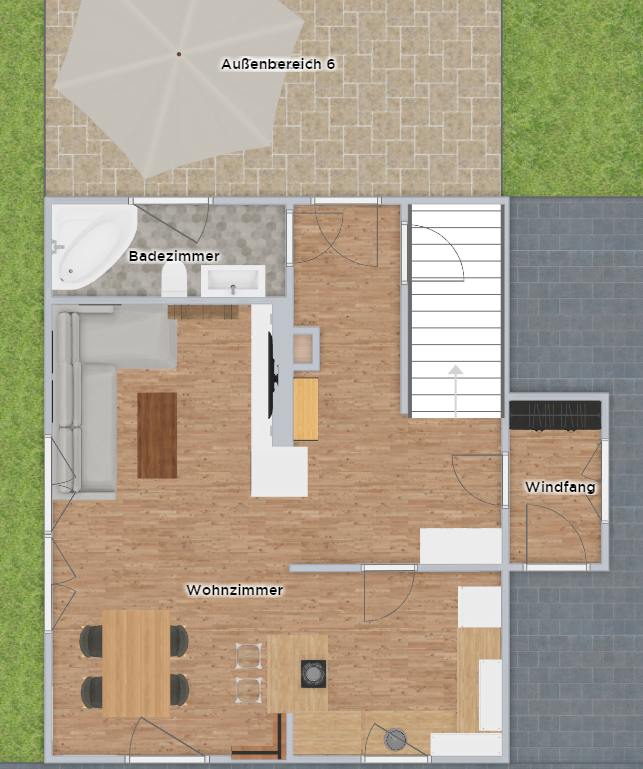

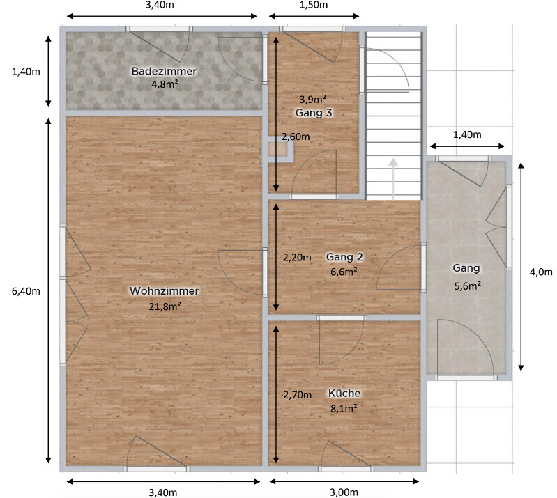

Planung/Finanzierung
Wir sind im September 2020 angelangt und die Planung hat mittlerweile Gestalt angenommen. Aus den bestehenden Grundrissen sollten sich die Räume wie folgt aufteilen. Die bestehenden Grundrisse waren zu diesem Zeitprunkt noch nicht ganz maßstabsgetreu, aber zur Veranschaulichung reicht es. 🙂
Das Erdgeschoss
Grundriss eines Wohnhauses mit Wohnzimmer, Küche, Fluren und Bad
2D Grundriss eines Hauses mit Wohnzimmer, Badezimmer, Windfang und Terrasse
3D-Ansicht eines offenen Wohn- und Küchenbereichs mit Esstisch, Sofa, TV und Kamin.

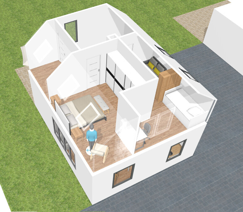

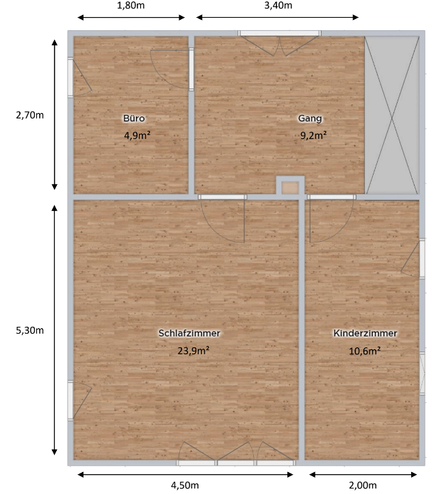

Das Obergeschoss
2D-Grundriss eines Hauses mit Buero, Gang, Schlafzimmer und Kinderzimmer
Grundriss: Büro oben links, Vorraum oben, Schlafzimmer links unten, Kinderzimmer rechts unten.
Isometrischer Grundriss eines modernen Hauses: Schlafzimmer, Küche, Bad; Person am Bett.

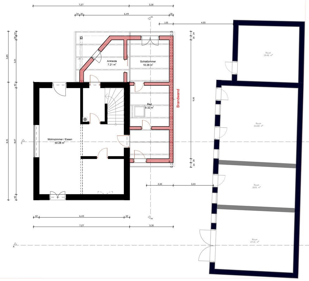

Parallel dazu habe ich eine erste Planung für den Anbau erstellt, welche als Entwurf mit dem Bauamt durchgesprochen wurde. Dank kurzer Dienstwege wurde mir binnen wenigen Tagen eine vorerst mündliche Zusage für einen Anbau erteilt, unter besonderer Beachtung des Brandschutzes. Hier ergab sich schließlich die Entscheidung das bestehende Bad vom alten Haus in den Anbau zu verlagern und im OG ein Kinder-/Gästebad auszubauen. Entsprechend wurde das Wohnzimmer deutlich größer und bietet einen direkten Zugang zur Terrasse. Geplant ist der Anbau in 3 Jahren, im selben Zug wird das bestehende Haus gedämmt.
Grundriss: Wohnzimmer, Ankleide, Schlafzimmer, Bad, Treppe; Anbau mit weiteren Räumen.

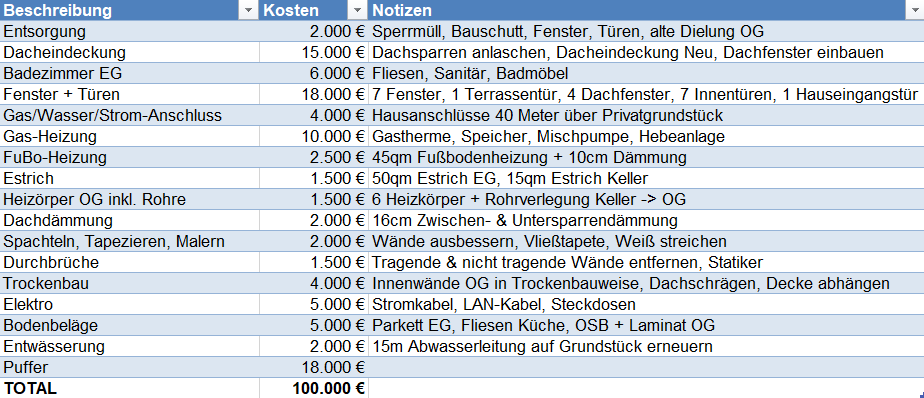

Nun zu den Details der Kostenplanung und Finanzierung. Der geplante Anbau ist hier natürlich nicht inkludiert. Als Informationsquelle dienten Angebote, Internetseiten und Rücksprachen mit Bekannten und Verwandten. Da wir im Familien- und Freundeskreis Elektriker, Klempner, Zimmermann und Statiker haben, können einige Kosten mit Bratwurst und Bier aufgewogen werden. 😉
Kostenaufstellung für Renovierung mit Positionen und Gesamtbetrag 100.000 €
