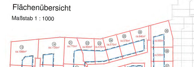

Wir hatten in NRW keine Chance. So sah unser damaliger (neu aufgestellter) Bebauungsplan aus. Das Baufenster wurde durch den Wald nach Norden festgelegt. Nr. 13/14 und 35 waren etwas veräppelt (35 war mein Grundstück). Geeinigt haben wir uns alle mit den Ämtern, dass Terrassenüberdachungen in den 35m Abstand ragen durften. Das war leider auch schon alles.
Flächenübersicht eines Parzellenplans mit roten Umrissen, Nummern und Flächenangaben (Maßstab 1:1000)
