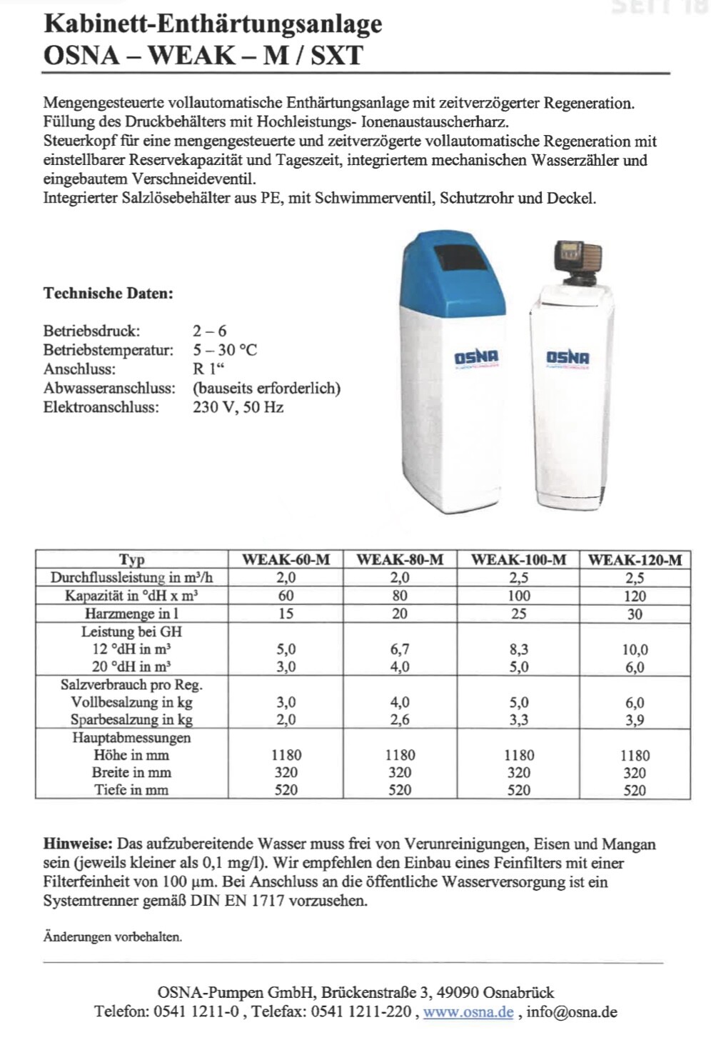

Golfi9030.10.20 11:25
Wir haben die WEAK-80-M verbaut.
Katalogabbildung einer OSNA Kabinett-Enthärtungsanlage WEAK-M/SXT mit zwei weißen Geräten.
MayrCh
30.10.20 17:08
Das Ding ist für große Mehrfamilienhaus gedacht. Für ein Einfamilienhaus maßlos überdimensioniert, die Kapazität der Anlage wird nicht annähernd genutzt. Ein 25kg Sack Regeneriersalz sollte min. ein halbes, eher ein 3/4 Jahr reichen. Betriebskostentechnisch mag dir das vllt. nicht die Haare vom Kopf fressen aber es geht sehr, sehr viel ökonomischer und effizienter. Würde Mal behaupten, dass du die mit ner ordentlich ausgelegten Anlage auf 1/10 des bisherigen Betrages drücken kannst. Wann sich der Investment amortisiert, kannst du selber ausrechnen.
Mycraft30.10.20 18:11
Das waren auch meine ersten Gedanken. Meine Anlage hat etwa nur ein Drittel an Harzmenge und ist mehr als ausreichend für 4 Personen.
Bookstar
30.10.20 18:30
Wer kommt auf die Idee sowas in ein Einfamilienhaus zu klatschen?
Golfi9030.10.20 19:05
In dem ein Verwandter bei der herstellenden Firma arbeitet und die Anlage zum sehr guten Preis bekommt
Darum dachte ich, besser haben als brauchen!
Aber das die sowas von überdimensioniert ist, hätte ich nicht gedacht...
