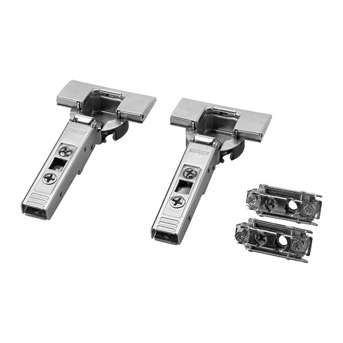

Hallo liebe Community,
Ich bin auf eure Hilfe angewiesen. Ich möchte bei meinem Metod Schrank das Utrusta Scharnier abbauen/entfernen. Leider ist dies nicht möglich. Die Aufbauanleitung:
https://www.ikea.com/de/de/assembly_instructions/utrusta-scharnier__AA-698587-3_pub.pdf
Habe ich mir angeschaut nur werde ich nicht ganz schlau daraus.
Hier das entsprechende Scharnier von UTRUSTA:
Zwei Metall-Küchenscharnier-Montagesysteme mit Befestigungsplatten
Ich hoffe jemand kann mir weiterhelfen 🙄
Danke im Voraus
Doppellunt
10.03.15 20:28
Die Montage und Demontage dieser Topfbänder erfolgt werkzeuglos. Du musst die Abdeckung des Topfbandes aufklappen (wobei hier in der Ikea-Anleitung eine Werkzeughilfe = Schraubendreher abgebildet ist). Diese spreizt beim Zuklappen die Stifte, die anstatt der Schrauben verbaut sind.
Ich denke da kann man das Prinzip erahnen. Das Topfband wird dann aus der Tür rausgezogen. Zum Entfernen des Topfbandes braucht man aber immer noch etwas Kraft, auch bei ungespreitzten Stiften.
