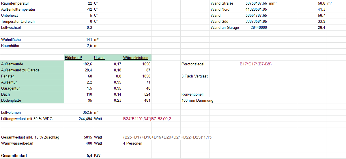

Die Heizlast Einsparung liegt gerade mal bei 372 Watt. Bei 150m² sind das 2,5W/m²
0,17 1056W
0,23 1428W
Da sparst du weder etwas an der Fußbodenheizung noch am Wärmeerzeuger.
Mit den Energiekostensteigerung ist hinfällig wenn du finanzierst und 1 % Zinsen auf die Mehrkosten zahlen musst

Alle U -Werte sind bezogen auf 36,5er Steine. Du brauchst nicht zwangsläufig auf größere auszuweichen.
Außenwand-, Fenster- und Dach-Wärmeleistungstabelle mit Gesamtbedarf (kW)
