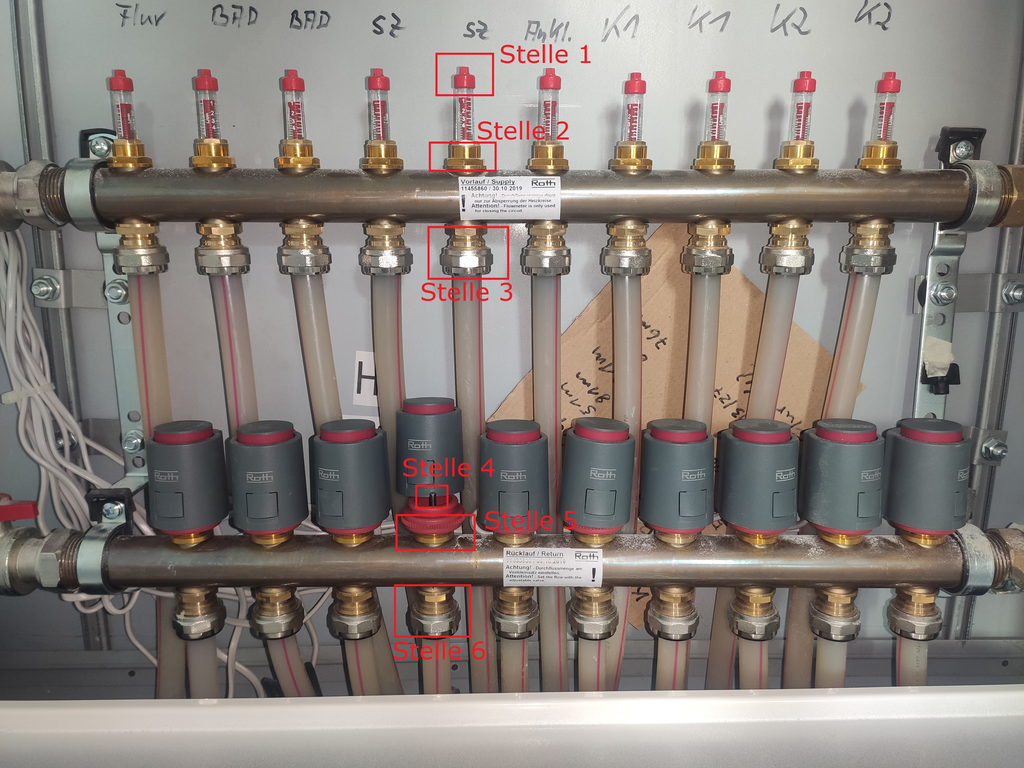

ich habe nochmal Folgefragen zum Umgang mit dem Roth-System und habe dafür ein neues Bild gemacht inkl. Stellenbezeichnung.
Laut dem Roth-Aufkleber oben dient die Anzeige beim Vorlauf nur der Absperrung des Heizkreises. Wo genau sperrt man denn den Heizkreis ab? An Stelle 1, 2 oder 3? Kann man anhand der Anzeige erkennen, dass ein Heizkreis abgesperrt wurde (z.B. sinkt dann der Schwimmer im Glas auf 0 nach oben oder komplett nach unten)? Ich habe ja versehentlich etwas an Stelle 1 gedreht, weil ich dachte, dass man dort die Durchflussmenge einstellt. Nun bin ich mir unsicher, ob ich dadurch den Heizkreis gesperrt habt (falls es Stelle 1 ist).
Wo genau stellt man im unteren Bereich beim Rücklauf die Durchflussmenge ein? An Stelle 4, 5 oder 6? Sieht man eine Veränderung auch sofort oben bei der Anzeige und ist im Uhrzeigersinn = Durchfluss verringern und gegen den Uhrzeigersinn = Durchfluss erhöhen?

Wenn du Stelle 1 verstellt hast, wäre es doch sinnvoll, stelle 1 zurück zu drehen? ;-)
Den Durchfluss kannst du an dem Schauglas unter Stelle 1 ablesen, oben ist 0 unten 5.
Den Durchfluss begrenzen kannst du an Stelle 4 mir einem normalen Heizungsvierkantschlüssel.
Begrenzen ist im Uhrzeigersinn drehen. Es kann sein, dass du erst ein paar Umdrehungen machen musst, bis sich eine Änderung ergibt.
Danach wirken sich dann kleine Drehungen auf den Durchfluss aus, den du wieder oben ablesen kannst.

Ist denn bei Stelle 1 auch folgende Logik?
Mit dem Uhrzeigersinn = Heizkreis schließen
Gegen den Uhrzeigersinn = Heizkreis öffnen
Also müsste ich etwas gegen den Uhrzeigersinn drehen. Gibt es dann einen Anschlag oder dreh ich irgendwann das Glasteil raus?
Es geht übrigens um die beiden Schlafzimmer Kreise. Oder könnt ihr anhand des Bildes sehen, dass die beiden Heizkreise normal geöffnet ist?
