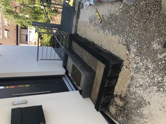

Ich war in letzter Zeit auch mit unserem Eingangspodest beschäftigt... Hier der derzeitige Stand:
Außenbereich eines Hauses: dunkle Blockstufen mit Holzauflage als Sitzbank, Kiesweg.
Sieht alles ehr gut aus, so ungefähr würde ich das jetzt evtl. mit Feinsteinzeugplatten machen.
Rundherum Grenzsteine setzen und mit Kies auffüllen, danach etwas Split und darauf dann die Feinsteinzeugplatten oben auflegen.
trendyandi 27.04.20 16:08
Wie auf dem Bild zu sehen, bin ich mit der Einfassung und der "Aufschotterung" im Podest fertig. Sobald unsere Pflastersteine für die Einfahrt kommen, werden sowohl Einfahrt als auch Podest gepflastert... Bis dahin habe ich Holzbretter ins Podest gelegt.
