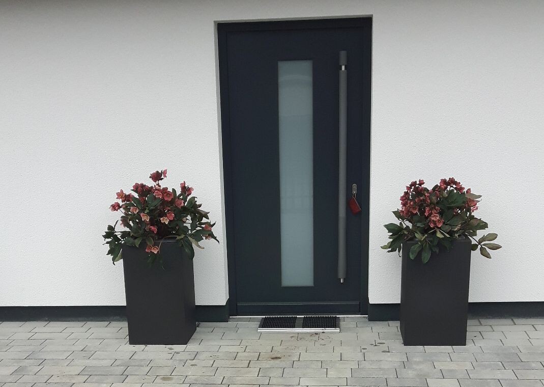

also wir haben auch keinen Sockel davor gemacht. Da wir das Grundstück eh angehoben haben,wurde bei uns bis vor die Tür auf gleicher Höhe gepflastert.
Es ging auch um den Zugang mit einem Rollstuhl,der damit besser bewältigt wurde. Kurz davor wurde noch eine Entwässerungsrinne eingebaut.
Somit kann eventuell ankommendes "Sturzwasser" noch etwas abgefangen werden. Die Eingangstür selber hat zusätzlich unten noch eine Dichtung drin.

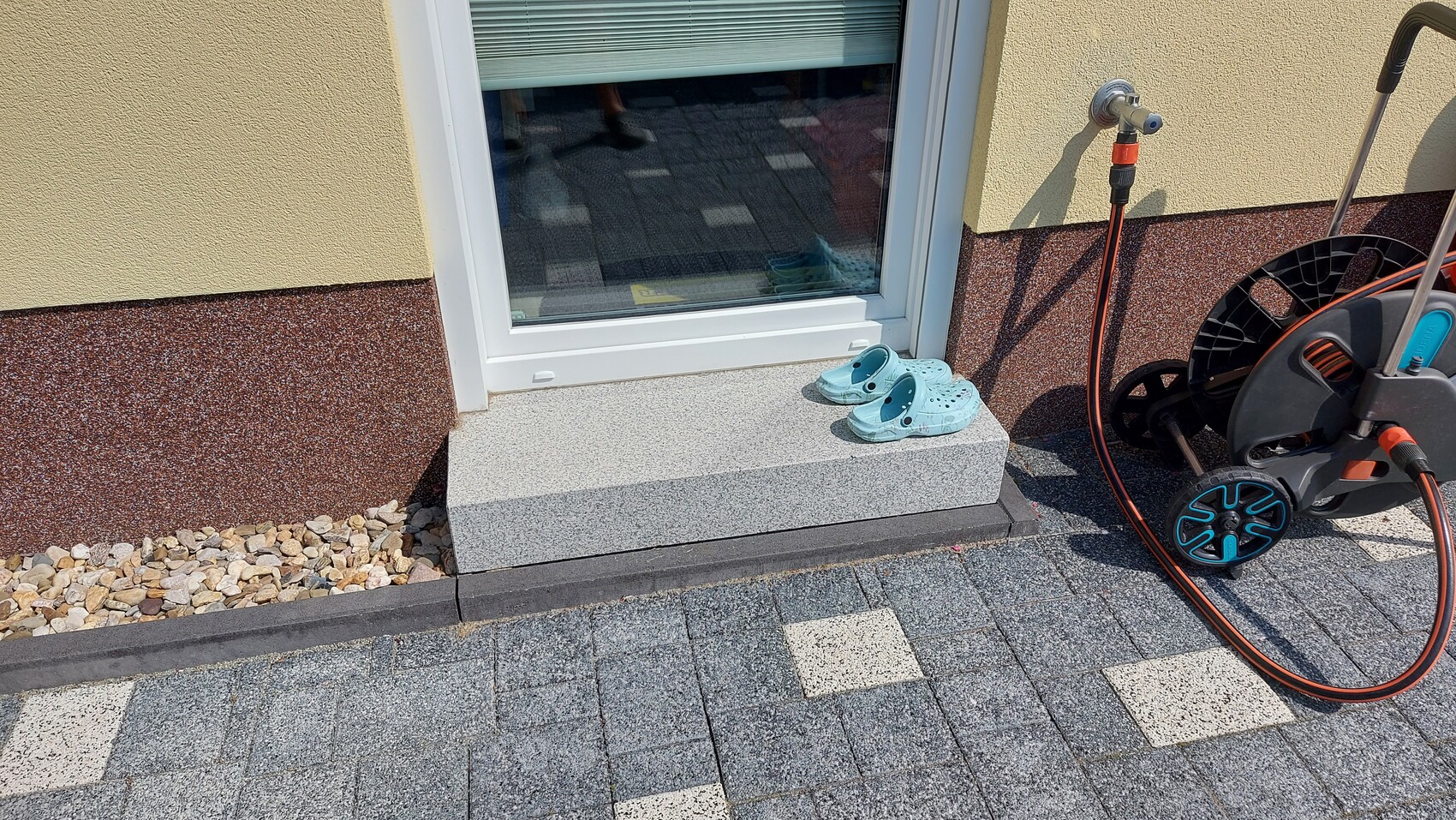

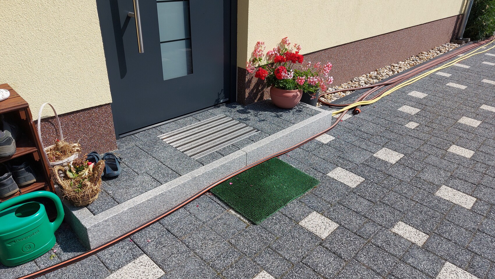

Tolentino schrieb:
Allerdings war die Gründungsempehlung vom Baugrundgutachter anders und alle Fachleute und Nachbarn haben von ebenerdig abgeraten...Bei uns auch, wegen Schichtenwasser und Lehmboden kann es schlecht versickern,Eingangspodest mit Granitkanten und Pflaster,
an allen "Türen" Granitsteine als Podest
